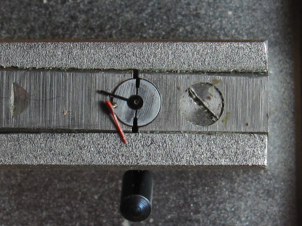

А есть ли смысл? Футор как правило при повторной установке растрескивается.
Добрый вечер!
Нет всегда, иногда случается.
Не все производители устанавливают стрелке хронографа с молотком как делают в Breitling и в Tag Heuer.
С уважением, Душан

Да сейчас делают футора тонкостенные , даже на полет хронограф . Абсолютно нереально их обжать этими инструментами!

Сообщение от 4MASTER Посмотреть сообщение
Абсолютно несогласен!
Футор стрелки хронографа, Valjoux 7750 показано на фото, внешний диаметр 0,45 мм, внутренний диаметр 0,25 мм, стенка футора равна 0,1 мм.
С уважением, Душан
Так же не соглашусь. Всё прекрасно обжимается и не трескается, главное контролировать в микроскоп
