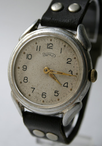

Ходил к знакомому, на дозиметр "поглядеть"
Дозиметр бытовой, несертифицированный.
Показывает в микроЗивертах.
Общий фон меряет как 0,10-0,14 микрозиверт/час, что равно 10-14 микроРентген/час
Померяли вот такой Урал.
Вплотную со стороны стекла прибор показал 20 микрозиверт/час = 2000 микроРентген/час
Ядрёно
  #20
Старый 19.03.2010, 10:45
brnod brnod вне форума
Регистрация: 12.02.2010
Адрес: питер
Сообщений: 89
Сказал(а) спасибо: 9
Поблагодарили 16 раз(а) в 15 сообщениях
Как у реактора в Чернобыле
Или ошибка дозиметра или избавятся надо от этого чуда. Какая то остаточная наверно, может корпус такой, что накапливает??
Название скорее всего не Урал, - УРАН.
