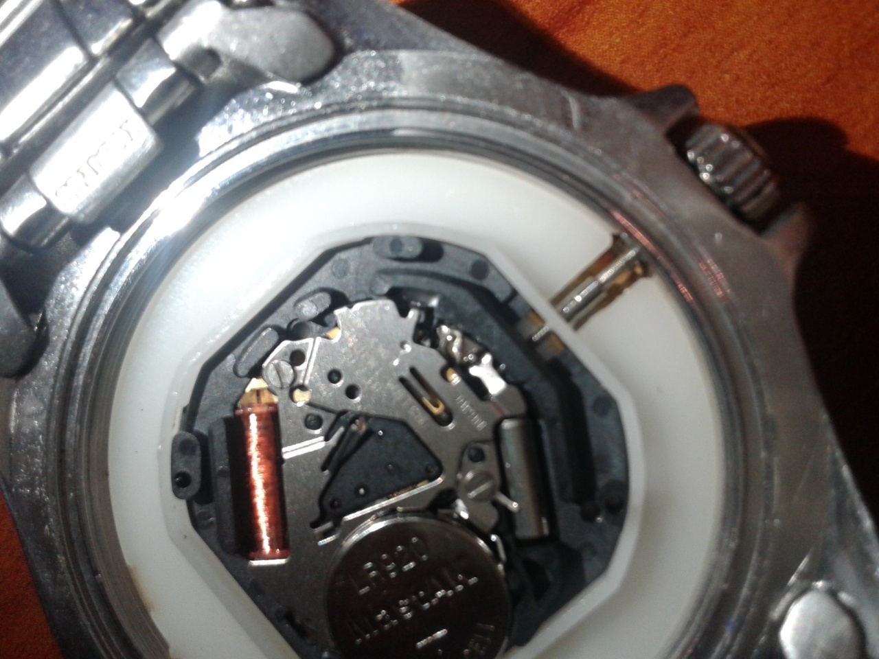

Да и до и немного после(
Что мог поломать?Часовщик сказал что вообще такие механизмы ремонтируются,интересно сколько заломят .

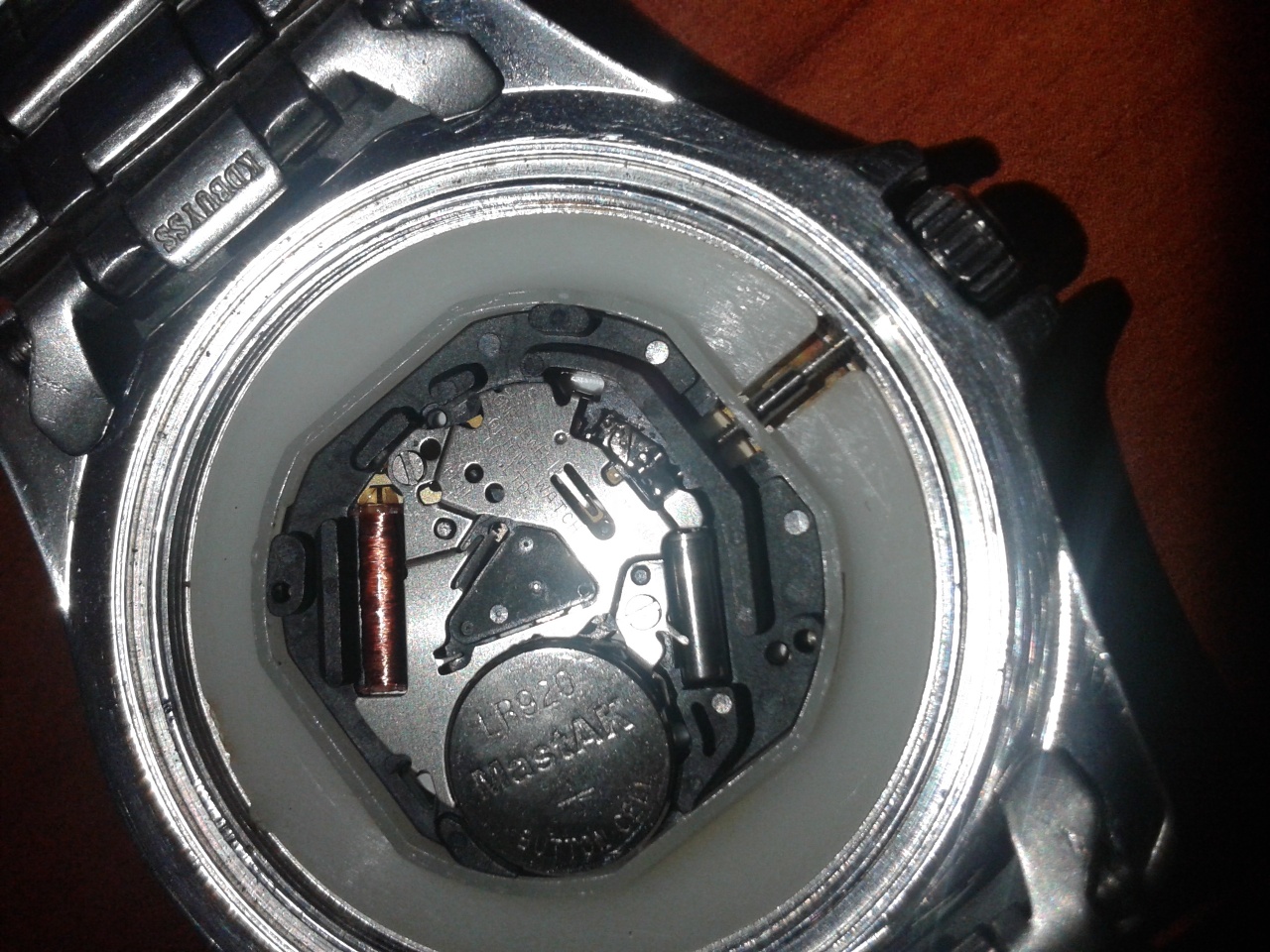

А вообще что это за механизм?Новый такой заказать возможно?Вообще надеюсь на успешный ремонт,но всяко бывает.
Цифры на сколько разобрал 116SH
И напишите сколько может стоить примерно ремонт ПОЖАЛУЙСТА?Кварц не разу в ТО не сдавал,в основном отдавал на профилактику 2824-2,и 2609НП .Почему то раньше думал что кварц не поддается лечению)

seiko epson vx32e

Не дорогой,но в Украине видимо не купить(
Блин так часы понравились и не дорого достались,теперь гадаю ,починят не починят(

а вы из Украины?
вот зачем писать в профиле невесть-что?
позвоните Майе, у нее может быть этот мех
я у нее 2 года назад брал Seiko 7T92 / Orient KFB00

Исправил невесть что)Подожду из ремонта ,что покажет вскрытие,готовлю гривен до 200 мастеру,сразу не узнал что по чем(и 60 грн.отдал уже за новую батарею.
Так понравились дайверы ,жду с нетерпением с ремонта,швейцарцы лежат не охота носить,дайверы по всем параметрам настоящие мужские часы,большие маркеры и стрелки ,большой черный циферблат,я понял что часы должны быть именно такими)
