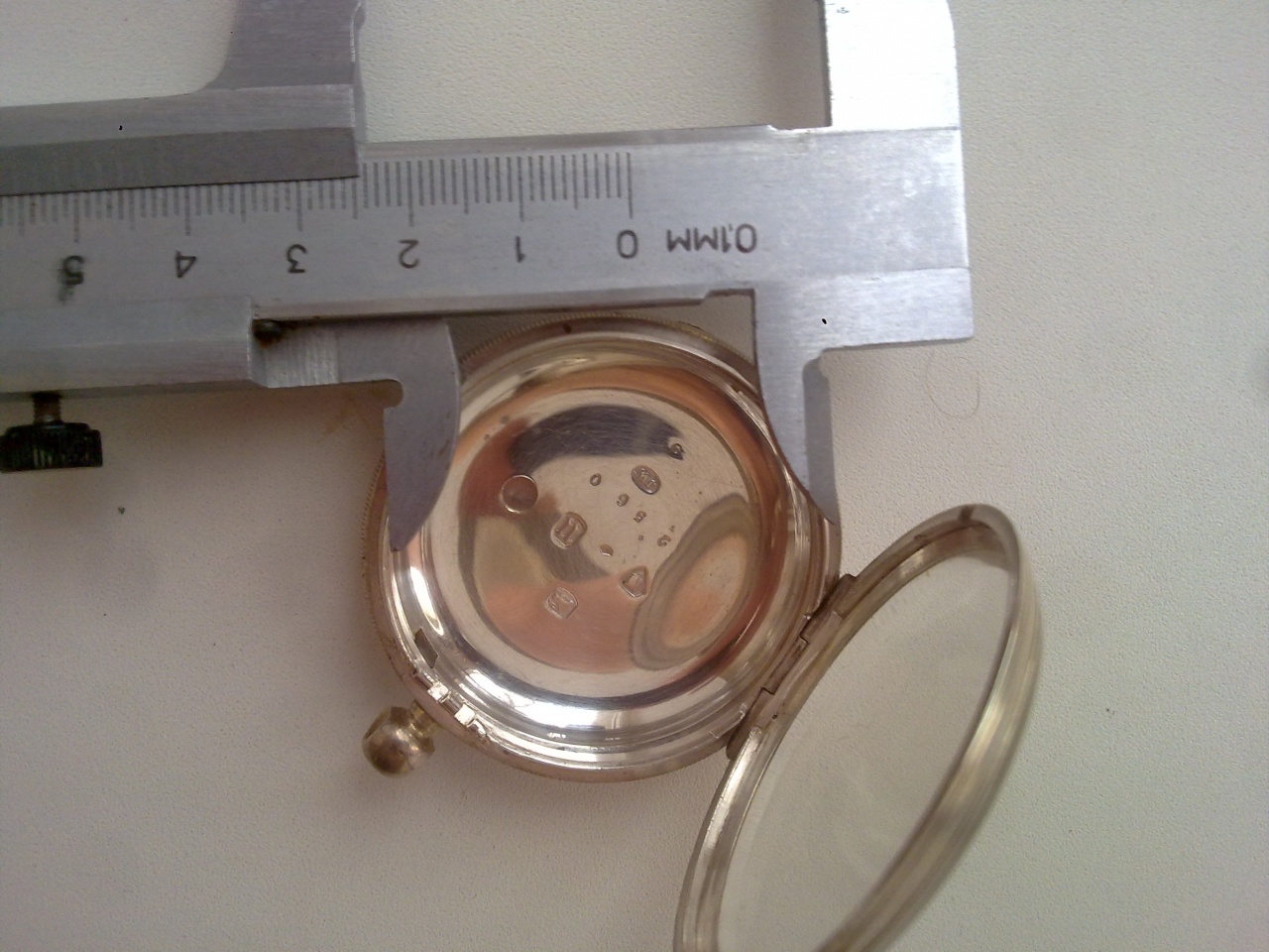

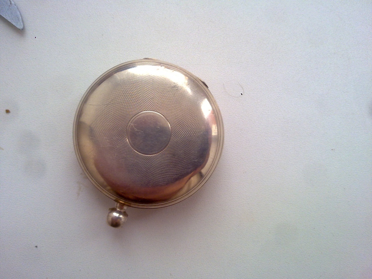

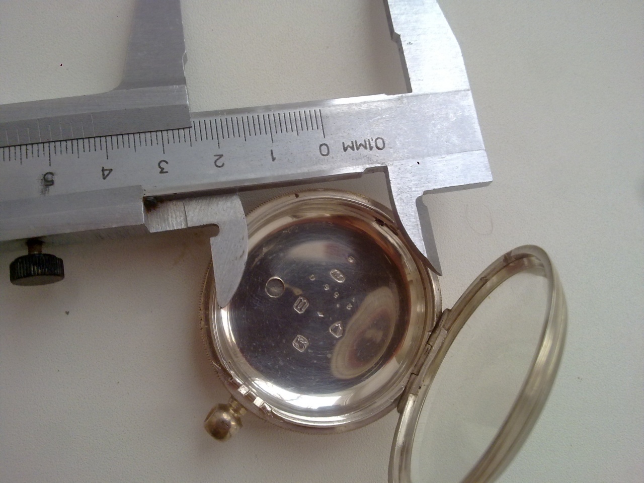

оборвана петля крепления к корпусу но это пустяк! получив корпус сами выточите под его проушины Вы рукастый для Вас это пустяк!)
вероятно как всегда у них механизм одним движением выломали из корпуса мех в мусор а серебряный корпус на переплавку
у меня есть корпус внутренний диаметр 41.8 под место механизма посмотрите потом вдруг подойдет фотки выложу потом сюда.

вот есть фотки.
