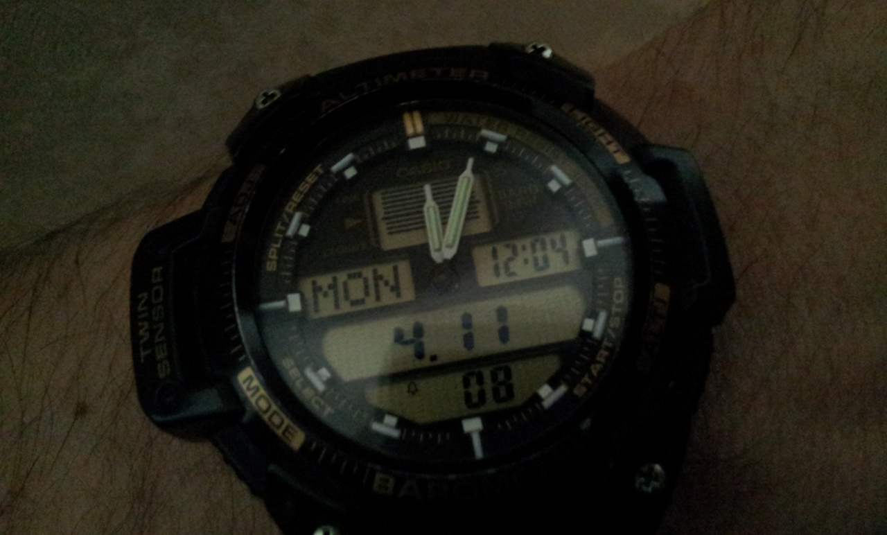

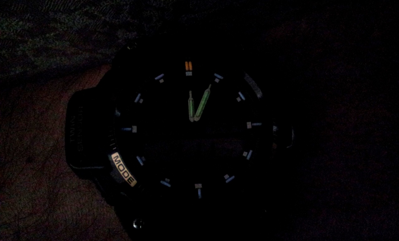

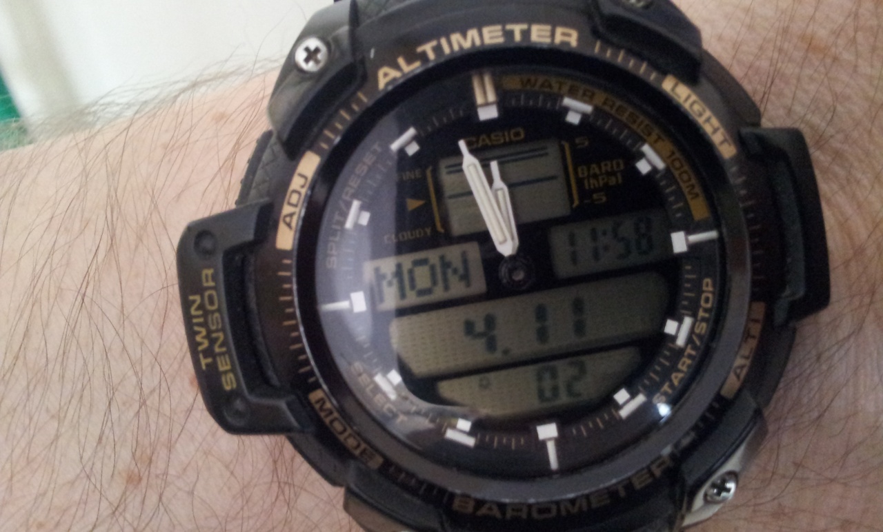

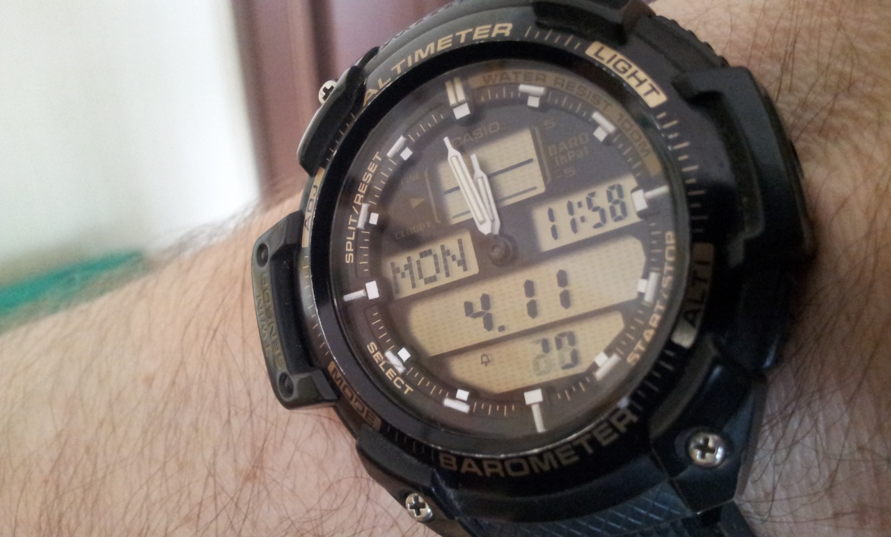

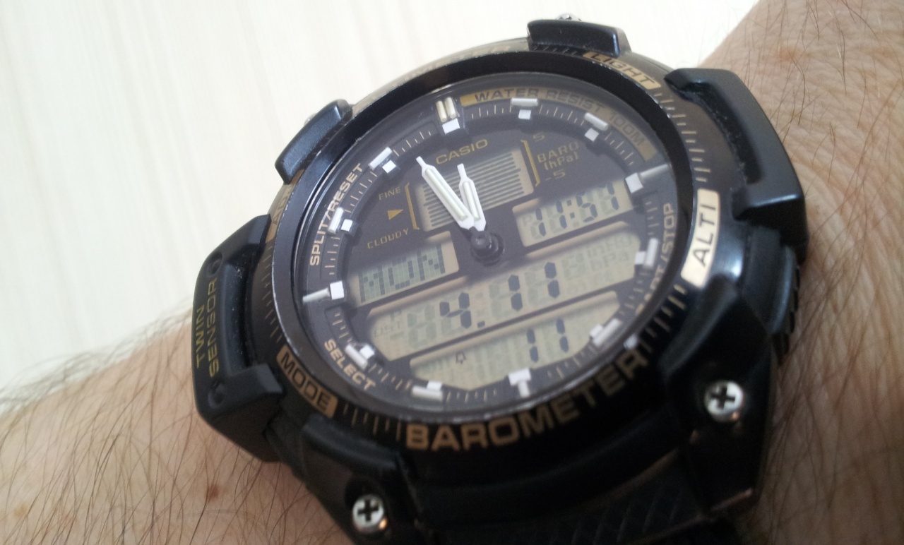

Всем привет!Вот прошло несколько месяцев,как я имплантировал тригалайты в часы CASIO и создал эту тему.
Эксплуатация часов показала,что люм-это совершенно лишнее в часах с тригалайтами,да ещё и с штатной EL-подсветкой.Так же стрелки с вдавленными тригалайтами имели вид самоделки...
Я не мог успокоиться,мысли о следующей переделке часов с учётом проб и ошибок не давали мне покоя.
Крайняя переделка выглядит так:
1.Стрелки заменил,поставил от часов Traser-их посадочные места подошли идеально!!!И минутная и часовая.Только на часовой стрелке пришлось сточить втулку по высоте,чтобы она села поглубже на ось механизма.Таким образом,при установленных тригалайтах есть запас высоты,чтобы часовой тригалайт не задевал за минутную стрелку.Так же покрасил осевые части стрелок в чёрный цвет.
2.Люм с часовых меток полностью убрал.Оставил только тригалайты.Вместо люма наклеил белые метки.
Теперь часы приобрели практически заводской вид.Фотки прикрепляю.
Ваш неугомонный Strong
