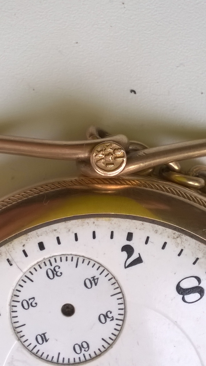

Цепь имеет клеймо АК. Согласно книге "Золотое и серебряное дело 15-20 веков" (Издательство "Наука", 1983 г)., принадлежит, как я понимаю, Агдашской ювелиной мастерской комбината бытового обслуживания Аз. ССР. 1965-68 годы.
Боль менее современная.
Отстегнуть и сдать. А часы сохранять.

Не помню, чтобы в СССР ставили караты на золото, а не пробу, но могу ошибаться. У нас была золотниковая проба до 1927, потом метрическая http://www.znaytovar.ru/new492.html или https://sites.google.com/site/zolota...-probah-zolota. Так что цепь загармоничная (по крайней мере оконечные её части).
Корпус судя по всему позолоченный.
Механизм обычный, но неплохой. Нет стрелок - это минус. Если на ходу, долларов 50-100.

на цепочке стоит проба 14 к. просто не сфоткал. Насчет золота в скупке металла сказали что однозначно золото, не позолота. Сразу хорошо царапнули затем какой то химии налили, в другом месте терли о досачку специальную затем капали химией и часы и каждый элемент отдельно часов и цепочки. единственное что сказали что в часах где крепится цепочка содержание золота меньше т.к. естественно нагрузка в районе 300-400 пробы.
и всетаки я склоняюсь что часы и чепочка золотые и производства конец 19 века может кто то знает приблизительную стоимость цепочки и часов в данном состоянии (если все правда). Вроде есть покупатель, а с ценой не могу определиться.

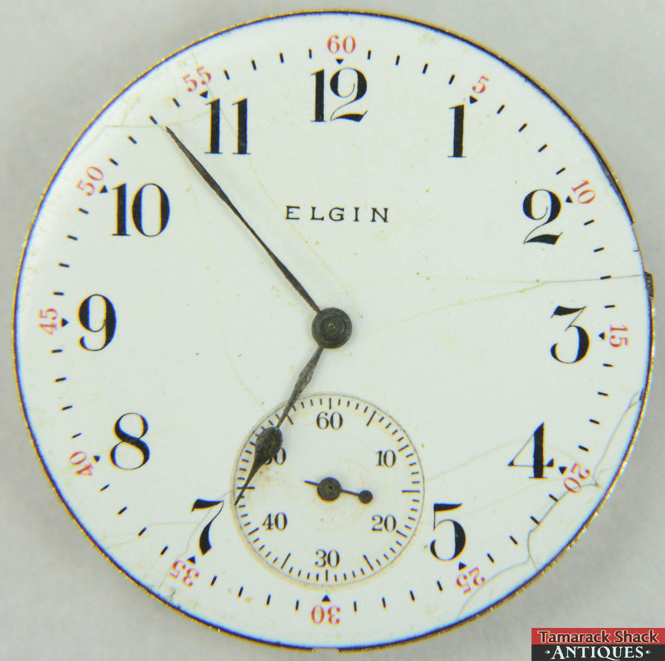

Фото крышки изнутри подразмыто, но корпус с вероятностью 99% не золотой.
Warranted хх years (в данном случае - 20) на золотых не писалось.
Надпись ROYAL означает класс исполнения корпуса и подтверждает позолоту с 20летней гарантией.
Впрочем, позолота у них качественная. И толстая. Наши скупщики царапаньем и химией могут и не определить, там реально толсто золота.
Механизм средненький и довольно массовый. Выпуск ближе к 1920 году, никак не 1885. Особой ценности тоже не представляет.
Но механизмы у них очень надежные. Тем более, если просто хранились, возможно просто почистить надо и они пойдут, и еще как пойдут!
Цепочка, именно сама цепочка по стилю тоже ну никак, такие в 70-80е на шее носить любили. А вот шатлен возможно оригинал.
Мое резюме:
1. Цепочку сдать в лом, но без шатлена, только поделку советских времен
2. Часы почистить, при желании найти именно оригинальные стрелки. примерно вот такиеНажмите на изображение для увеличения
Но можно и такиеНажмите на изображение для увеличения
3. Отремонтированные часы хранить как семейную реликвию

цепь как вобщем,и предпологалось наверное молодая,но хорошая,если уверенно золото,то 1500-2000 гр,как повезет,с часми неясность сфотайте клеймо на крышке четко.......
Цепь в лом не сдавать!!!
