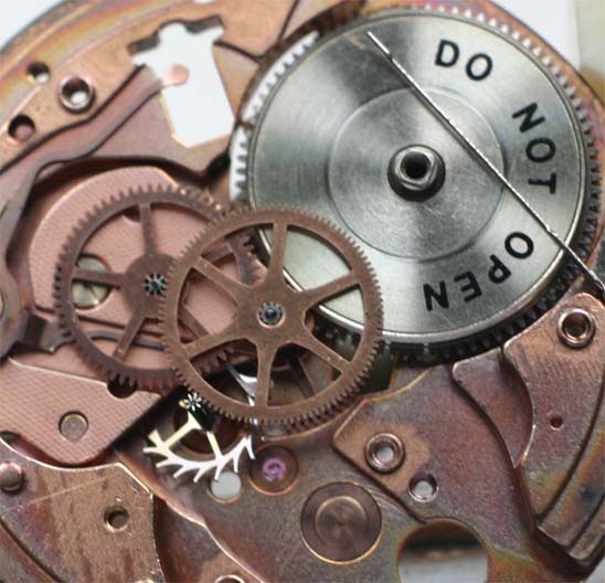

Мне такой попадался в ремонт в стальной версии. Было много чего сломано, сначала думал, что быстро все найду на винтажный бюрен, но как бы ни так. Все делал сам - ось баланса, оси реверсивных и промежуточных колес. Калибр меня не очень впечатлил - весьма слабый в плане стабильности автоподзавод, система ручного завода далека от совершенства, календарь перегружен деталями и откровенно сложен (что в моем понимании обратно пропорционально надежности). То есть общий вывод - калибр сырой, требующий серьезных доработок в плане стабильности работы и соответственно повышения межсервисного интервала до приемлемого уровня. Ну а точность... Ета 2892 тоже очень точная с 28800. Частота, к сожалению, далеко не первый фактор, влияющий на точность часов, она лишь снижает величину погрешности колебательной системы. На точность влияет общий конструктив часов, его противостояние загустению либо выработке смазки, износам деталей.

Кстати, Seiko GS VFA имела те же допуски по точности
+ - 1 секунда в сутки, причем это была гарантированная точность, то есть она была указана в паспорте. Сейко 6186 на базе 6106 делали путем подбора деталей по параметрам. Это позволяло делать мизерное количество часов при огромных объемах часов, включая Seiko GS, которые в требуемые допуски не входили.
Сейко GS VFA тоже имела частоту 36 тыс.

Насчет надежности - пластиковый кварцевый трехстрелочник в разы надежнее и точнее любого Патека, поэтому мысль не нова - мы часы любим не за их недостатки, а за нечто другое. Мне было приятно работать с редким калибром, но с другой стороны я понимаю, почему их было выпущено так мало...

Часам не много лет - вполне современные. Механизм тоже с современным KIF противоударным устройством. Просто откопали калибры и решили на этом заработать - частая практика в последние годы.
