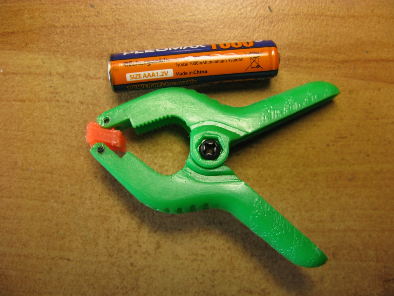

Да, дихлорэтан в этом вопросе рулит. Так же пользуюсь оным. Только вот как ляжет маска из металла, если подклеить даже тонкий пластик? Я делал несколько по другому. Использую опыт стендовиков. Сначала в трещины капаю дихлоэтан, а потом зажимаю прищепкой, которые тоже используются в стендовом моделизме.

Она своими губками выправляет склеиваемое дно в изначальное положение, в котором оно и высыхает.

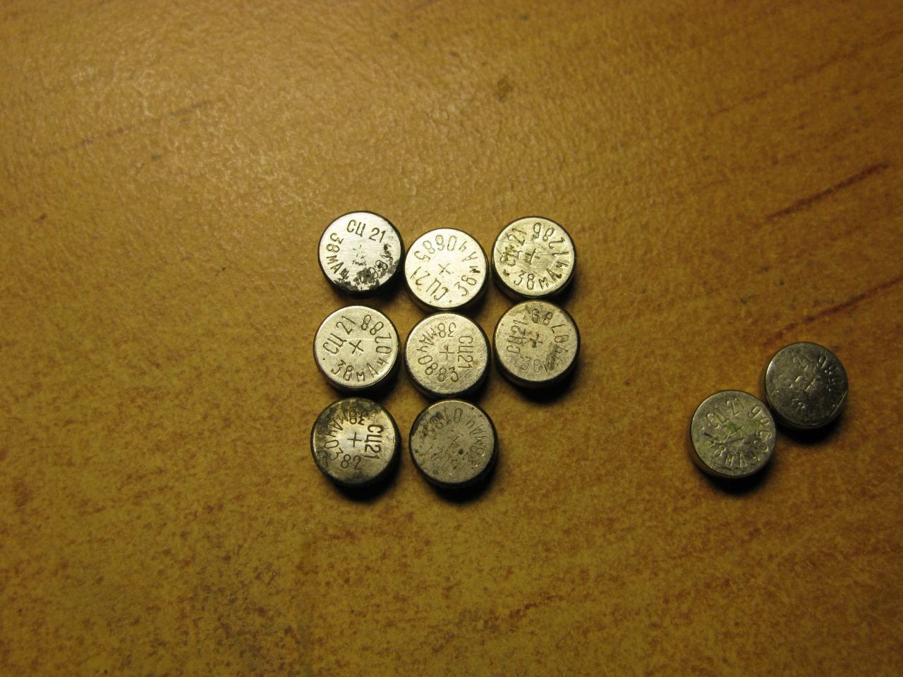

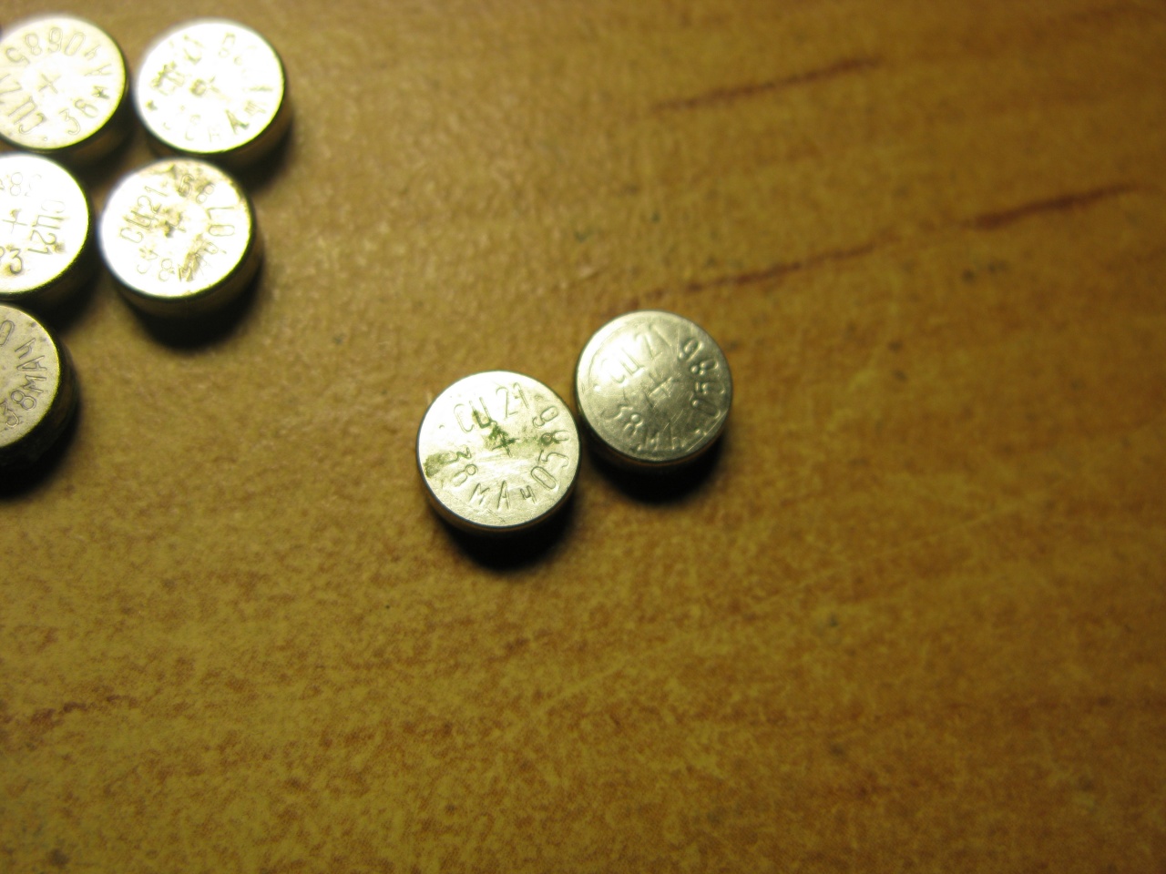

PS Кстати о батарейках.
Я советские батарейки не выбрасывал, собираю как и часы в которых они стояли, тоже ведь раритет.

Первые две с того модуля, что писал выше. В кучке если парные по году, тоже с 30351, остальные с разных типа 29367, 206 итд. Совсем обезображенные сюда не попали.

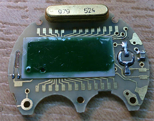

Нашел модуль с кварцем с датировкой. На плате номера нет, но судя по вырезу под лампочку - первая серия плат. Раньше выкладывал с номером 79 года, вот теперь и кварц 79 года. Чисто для статистики.

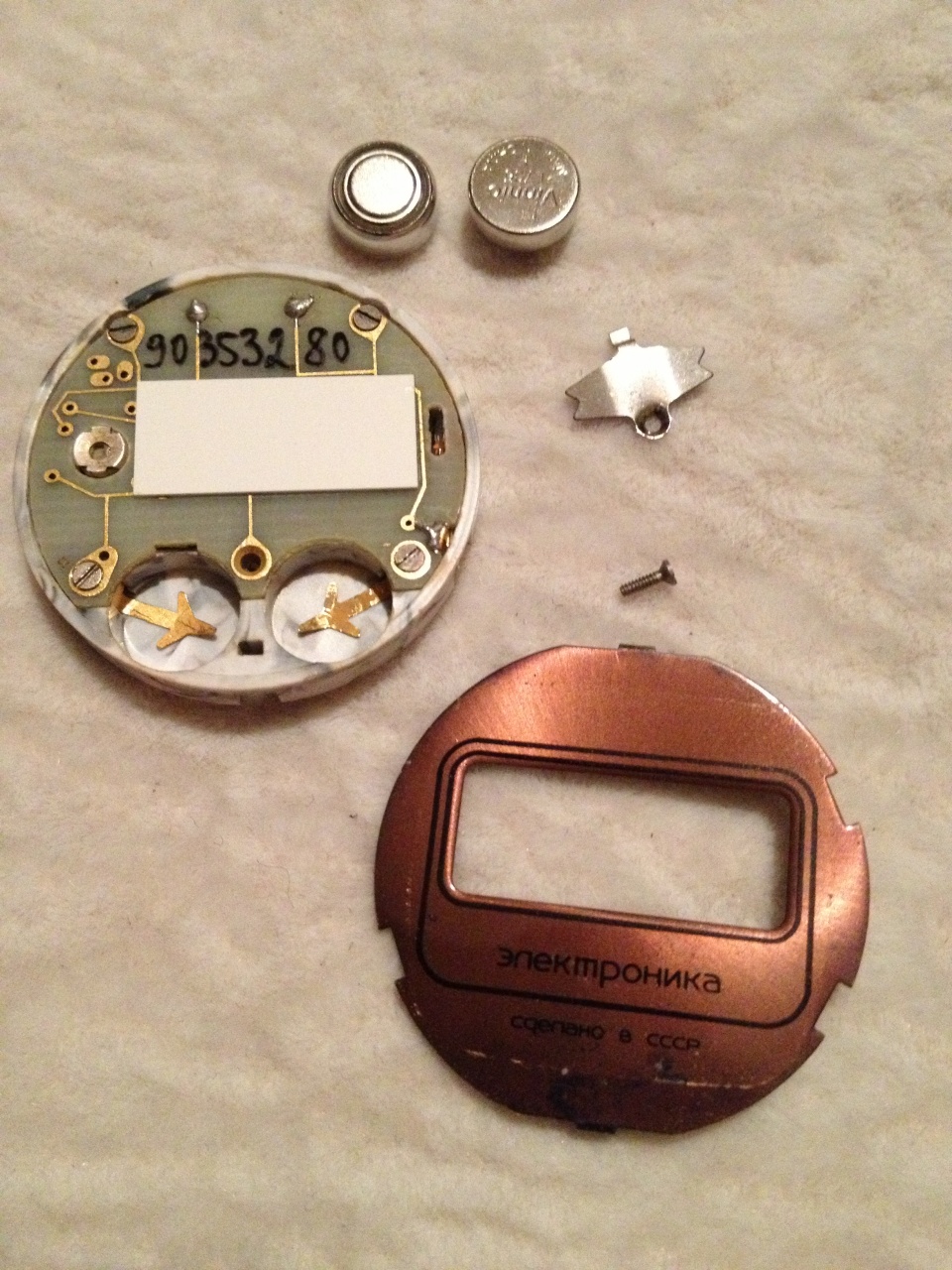

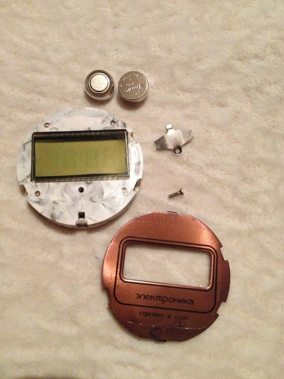

Кстати хотелось упомянуть об одной особенности у этой модели. Несколько раз, при разборке сталкивался с тем, что контактная пластинка от плюса батарейки на крышку была вставлена не между стенкой гнезда и боком батарейки, а между стенкой гнезда с наружной его стороны и токопроводящей резинкой. Я так понимаю, что использовался один из выводов на плате на дисплей через резинку. Но поскольку контактная пластинка по ширине захватывает сразу три контакта, между ней и резинкой вставлялся квадратный кусочек изолирующей плёночки, как на кнопке подсветки, чтобы в контакте был только один вывод. Вот интересно зачем такие сложности? Или это было только на первых сериях этой модели, а дальше уже стали делать как на 202-ой?

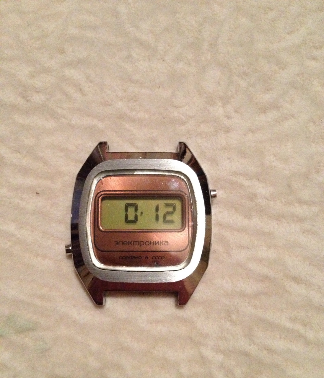

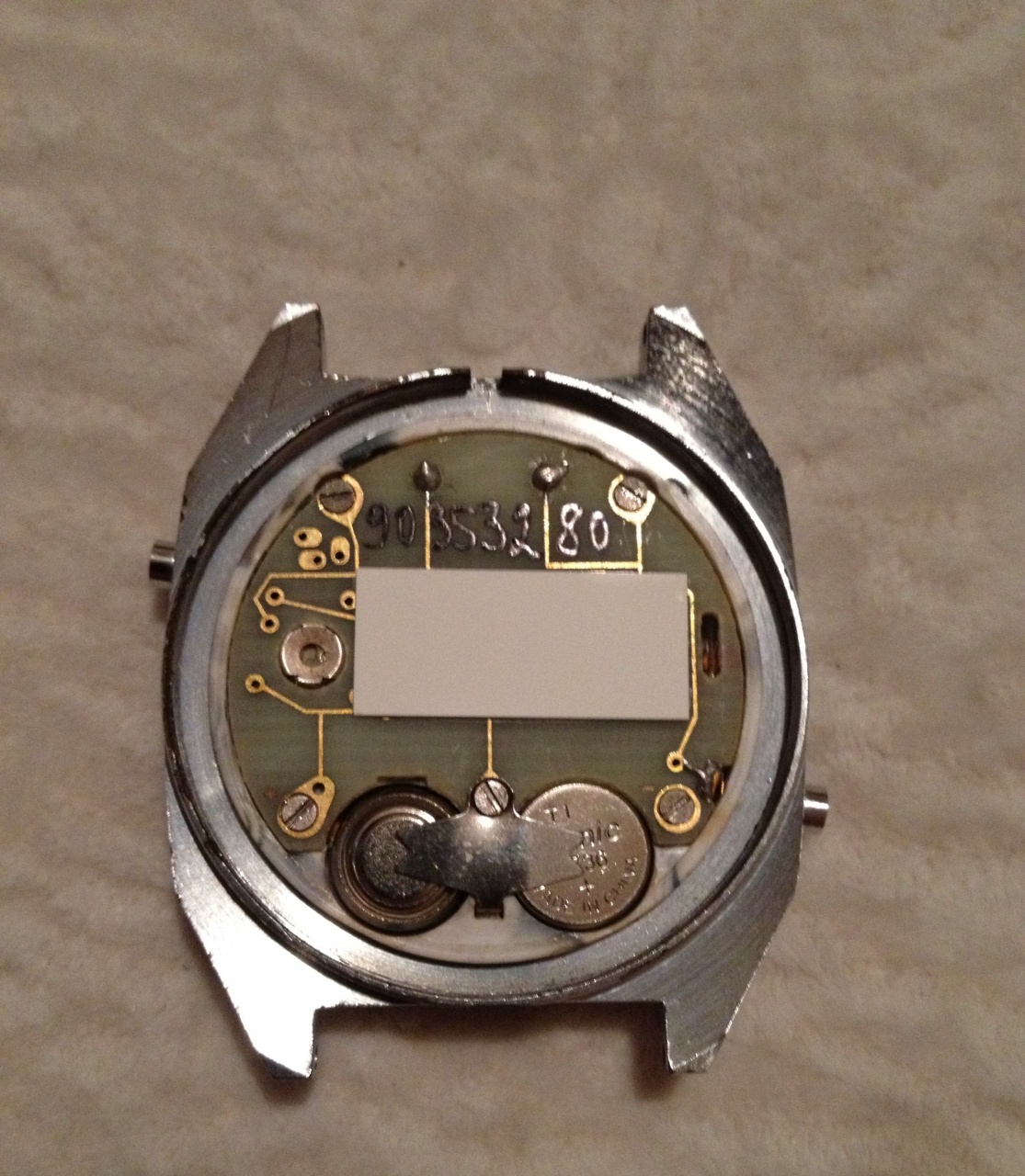

Добавились два экземплярчика в ряды 204-ых. Со всеми согласен,самая муторная модель,дохнут как мухи от дихлофоса.Нажмите на изображение для увеличения
