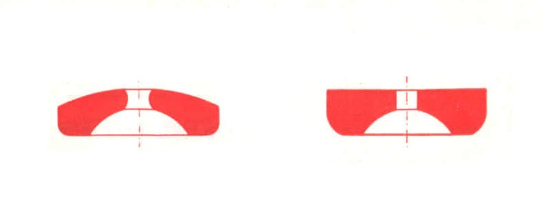

Сообщение от nevenbekriev Посмотреть сообщение
Давайте обсудим, что делает их так неподходящим для применения как камни баланса в карманных часов.
Добрый день!
Что сказать? Если не ясно, как видимо по рисунке ниже, то я не могу ничего добавить.
С уважением, Душан

Сообщение от Душан Грујић Посмотреть сообщение
Добрый день!
С уважением, Душан
Я нарисовал третий вид камень. Такие камни балнсов почти всех (скажем 80%) швейцарских карманных часдов конца 19 и начало 20 века. Именно таких я и и чаще всего заменяю. Как в етих камнях масло удерживается и какая будет разница если его заменить на камень для колес?

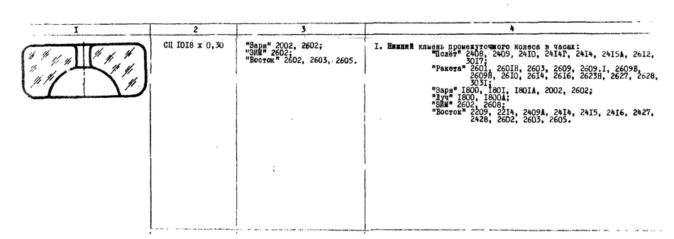

Камни в Победе, показано на рисунке ниже. Кстати, для них нужен диаметр цапфы около 28/100 мм.
Невен, я не желаю спорится, но таким способом нельзя делать ремонт часов других людей, только своих.
С уважением, Душан часов
28/100 мм. - должно быть ошибка в каталоге.
Невен,
Каталог без ошибки.
К сожалению, я редко пользуюсь советским каталогом камней.
Этот раз, я ошибался, отверстие 15/100 мм в диаметре, я ошибочно взял толщину камня за диаметр отверстия. СЦ1018 х 0,30 означает: внешний диаметр камня 10/10 мм, диаметр отверстия 18/100 мм и 0,30 мм толщина или высота камня.

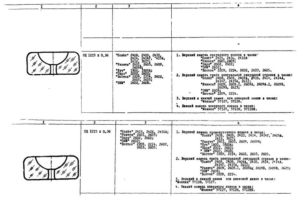

Также, это данные от нижнего камня промежуточного колеса. Ниже показана табличка верхних камней от секундного и промежуточного колеса.
СЦ1215 x 0,36
СЦ1215 x 0,36 - Камень сквозной с цилиндрическим отверстием
СЦ1215 x 0,36 - внешний диаметр камня 12/10 мм
СЦ1215 x 0,36 - диаметр отверстия 15/100 мм
СЦ1215 x 0,36 - высота камня 0.36 мм
С уважением, Душан

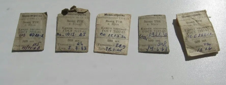

Добрый день. Есть возможность приобрести новые камни происзодства СССР. Подскажите, пожалуйста, к каким механизмам они подходят?
СЦ 1015 - 25
СЦ 0720 - 2
СЦ 0928 - 30
СС 1215 - 36
СС 0808 - 16
Хочу понять, могут ди они мне пригодиться в ремонте. Или дайте, пожалуйста, каталоги на камни СССР, которые приводятся выше

Вот так выглядят, может я неправильно прочитал

Сообщение от maxim4ik82 Посмотреть сообщение
Добрый день!
Камни могут быть полезным только если Вы мастер часового дела, иначе камни будут "собирать пыль" на полке, а каталоги Вы должны уже иметь если Вы мастер часового дела.

Спасибо за ответ, Душан Владимирович.
Я конечно же не мастер часового дела. Для меня это просто хобби. Вдохновленный примером Anth и благодаря информации с этого форума несколько лет назад увлекся ремонтом часов. Понемногу покупаю инструмент, "убитые" часы и механизмы. Интересуют, в основном, часы времен СССР. Отремонтировал несколько настенных, настольных, наручных, которые в данную минуту тикают вокруг меня. Процесс идет медленно, но зачем спешить с хобби? Удовольствие нужно растягивать ))) Камни еще не менял, но хотелось бы научится. Есть много часов, которые лежат в коробочке и ждут своего времени.
Когда имеется возможность купить какой-то инструмент или запчасти за небольшие деньги, то стараюсь ее использовать. Вот и эти камни. Есть возможность купить их (5 пакетиков по 500 шт) за 50 долларов. Хочу узнать, насколько данный калибр камней популярен (востребован) в ремонте наручки СССР? Я так понимаю, что они все для наручных часов (калибров женской Чайки и мужской Победы)?
С уважением, Максим.
