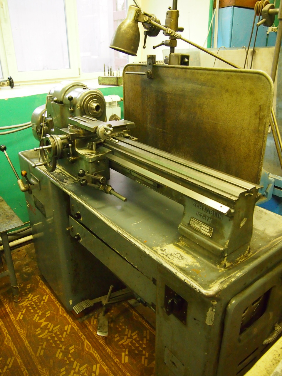

Станок Шаублин 102. Он падал 2 раза по лестнице с 4го этажа, поэтому сложно утверждать, что я на нем "работаю"..
Сейчас делаю себе часовой из С95, точнее из его станины, большего не осталось. Резцы изготовлю, товарищ Душан выкладывал углы заточки. Буду тренироваться руками точить.

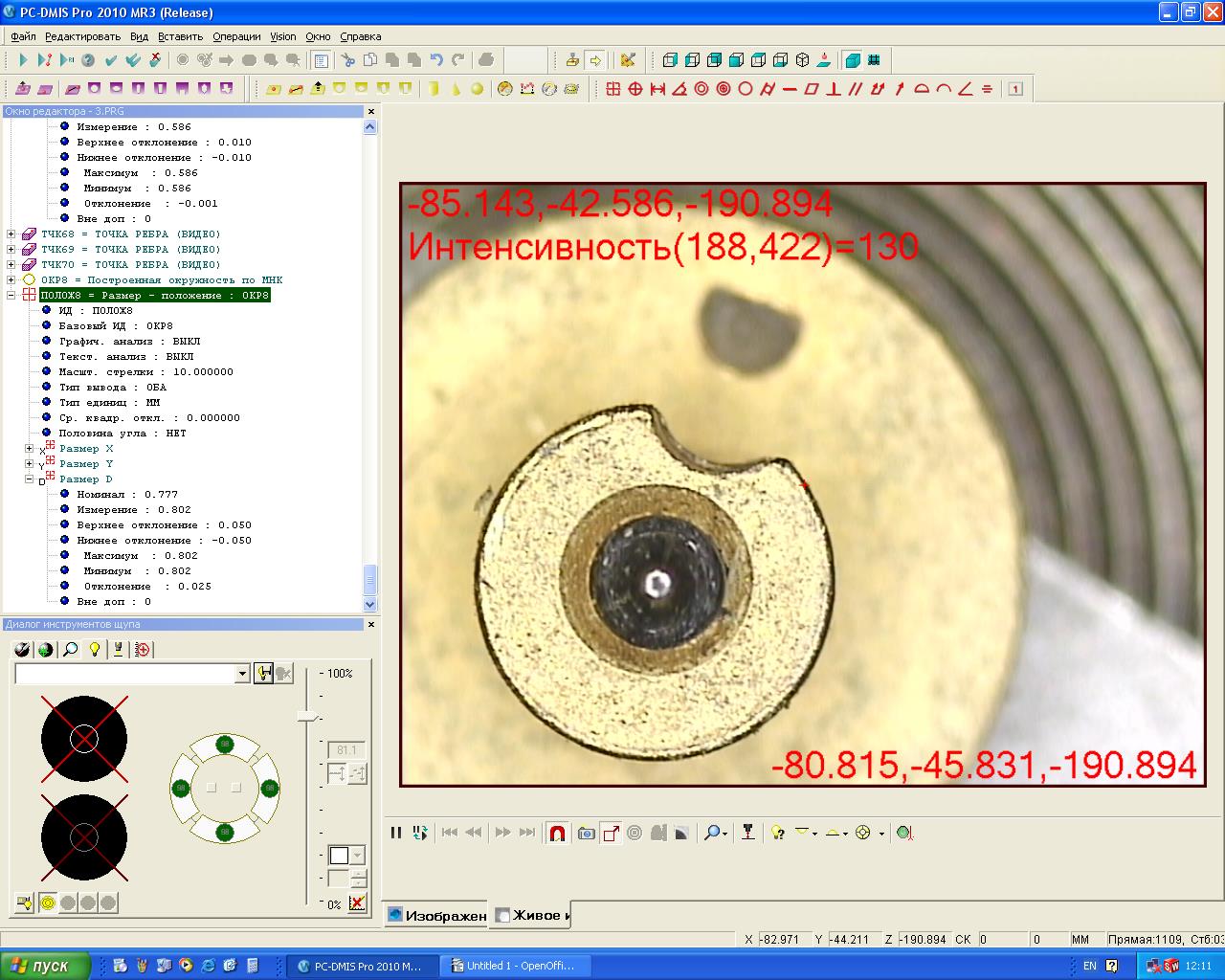

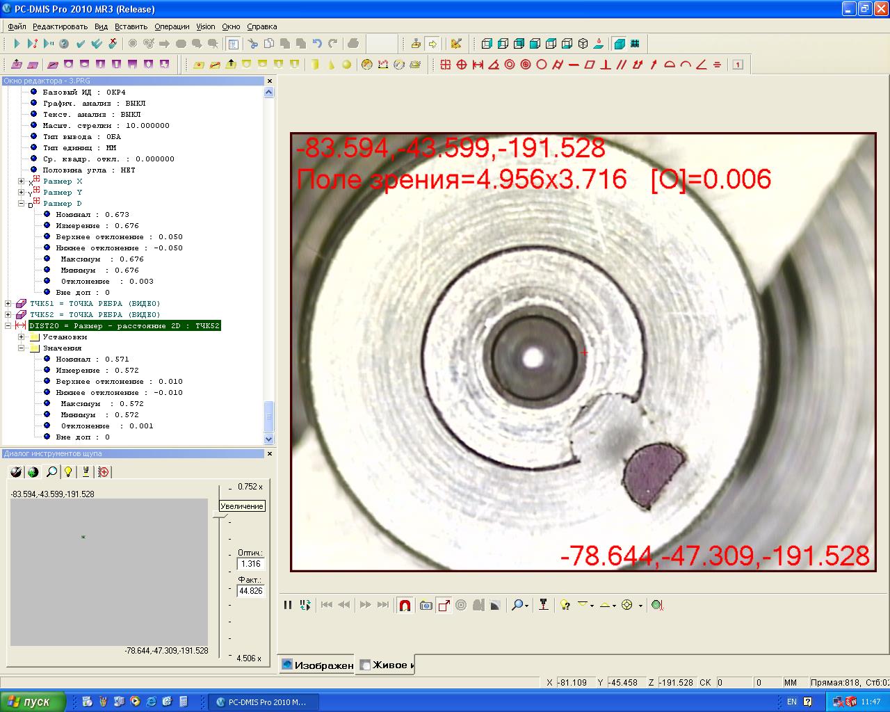

Озадачил нашего метролога произвести замеры имеющихся роликов на швейцарском электронном микроскопе. Не уверен, что она все сделала правильно, обычно ее работе не доверяют.. никогда. Но все же Имеем такие результаты: ширина эллипса Маяка 0,572мм, толщина 0,393мм; ширина сломанного эллипса 0,586мм, толщина 0,431мм. После решил сам произвести замер на обычном микроскопе с координатным столиком: Маяк 0,51мм на 0,36мм, Кировка 0,55мм на 0,37мм. Удивительно, что на кировке эллипс был меньше отверстия, по периметру зазор в пару соток, заполненный шерлаком. Сделан из стекла. В нашей документации (Молния) обнаружил, что допуск на камень и его посадочное в 6 микрон. Это объясняется развитием производственных технологий или у меня халтура сделана? И, если верить моим замерам, допустима ли замена эллипсов?

Да, еллипс от Маяка подойдет. Приклеить шеллаком и все.
