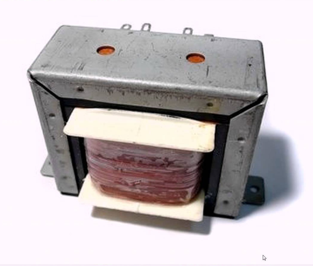

Однако ленивы вы на поиск.Из любой старой техники выдёргиваете трансформатор как на фото снимаете железяки оставляя обмотку находите выходы обмотки припаиваете провод с вилкой на 220 включаете ненадолго подносите часы с расстояния метра,Нажмите на изображение для увеличения

ID:	1139257 поворачиваете и убираете

На мой взгляд, судя по описанию топикстартером (слова эти импортные...) причины, я бы не стал торопиться с размагничиванием. Да и вообще с самодельными приборами надо поосторожней. Да и трансформаторы эти не в каждой плазме нынче стоят.

Сообщение от VladimirKireev Посмотреть сообщение
Только не забыть- не выключать его, пока часы не убрали....

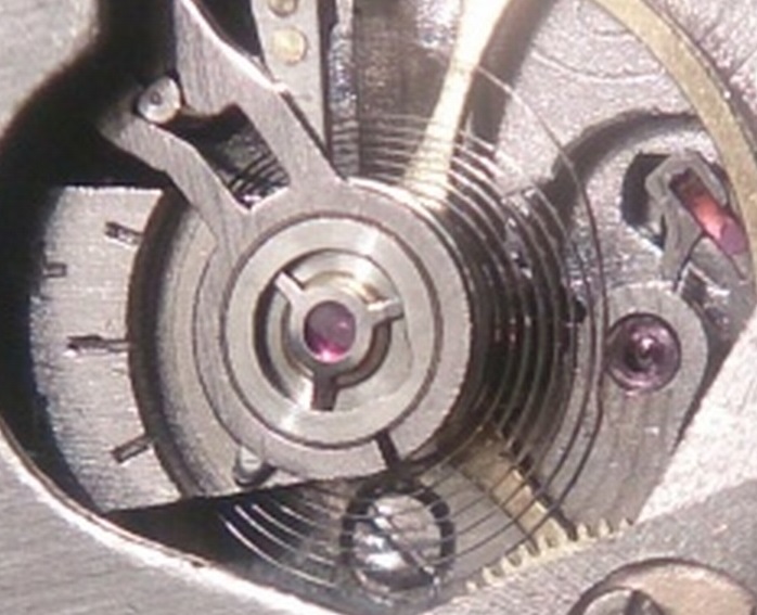

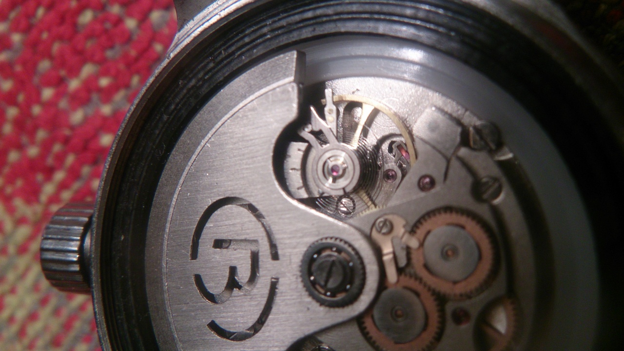

Вот фото
Однако ленивы вы на поиск.Из любой старой техники выдёргиваете трансформатор как на фото снимаете железяки оставляя обмотку находите выходы обмотки припаиваете провод с вилкой на 220 включаете ненадолго подносите часы с расстояния метра,Вложение 1139257 поворачиваете и убираете
а по проще есть что нить, без 220... а то еще и без света останусь
ID:	1139284   Нажмите на изображение для увеличения
ID:	1139285   Нажмите на изображение для увеличения
ID:	1139286   Нажмите на изображение для увеличения

Возьмите лупу, фонарик или лампочку и посмотрите не задевает ли волосок баланса за колесо узла баланса или мост.
Плоскость спирали должна быть пераллельна колесу.

Не похоже чтобы задевало за что-то ещё кроме как за саму себя. Всё дело именно в выпрямленном загибе. Ищите крупное фото в интернете и пытайтесь повторить. Механизм стерпит такое издевательство. Не выйдет, просто замените баланс, это не дефицит.
