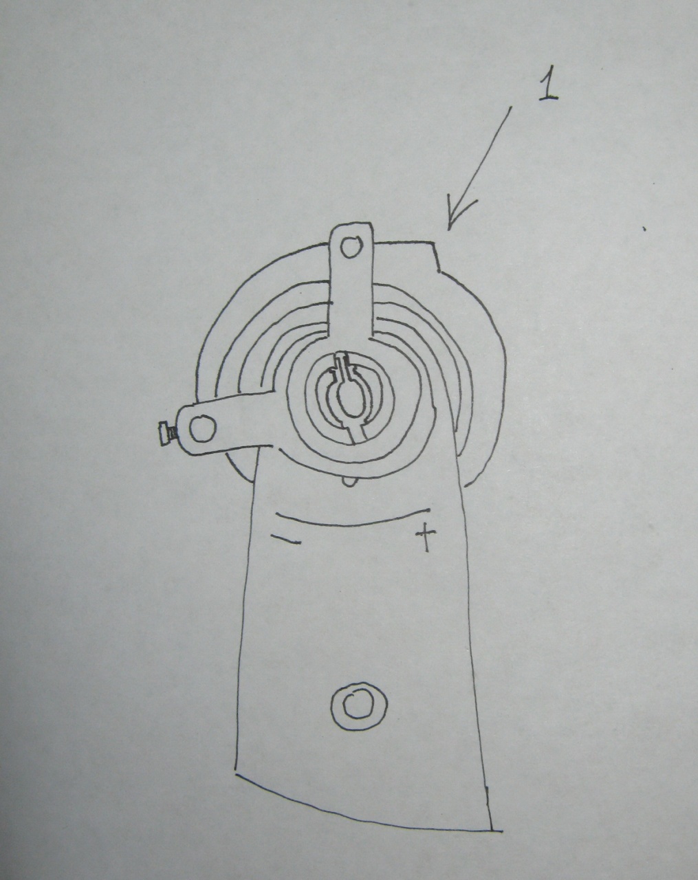

Ситуация такая. Стали очень сильно спешить часы после того как снимал узел с маятником и еще снимал анкерную вилку. Собрал все обратно, стали работать. Ничего не перепутал. Была чуть изогнута пружина маятника, как буква "Z" в районе узла регулировки хода. Подумал что сам изогнул и выпрямил. И иногда без системно останавливаются.
Механизм восток 2415.

Вы сами создали причину теперешнего поведения механизма. :) Попробуйте вернуть пружине ее первоначальное состояние, взамен получите бесценный опыт обращения с узлом баланса. Буду рад за Вас, если все получится.:)

VladimirKireev 24.09.2015 15:29
Вложений: 1
Вложение 1139059Я так понимаю что вы разогнули на спирали загиб что на рисунке я пометил цифрой 1.Пинцетом согните обратно,если перегнёте то сразу будет видно,спираль уйдёт в сторону .Поправьте аккуратно чуть разогнув в месте где сгибали.И размагнитить надо может в этом причина что часы бегут если не поможет посмотрите вдруг витки слипаются где то.

Заочно диагностировать, неблагодарное дело. Но если "спешка" началась после описываемого Вами вмешательства, то похоже что причина в этом. Если не прав, мастера поправят.:) Пока писал, Вам дали дельный совет.

Если витки спирали,после вашей правки,не слиплись(достаточно одного сл.витка) и часы будут спешить.Правка спирали(волоса)довольно тонкая Операция и требует не только навыков обращения с пинцетами,но и знания мест на спирали отвечающих за расположение витков(гнете в одном месте-выпрямляется в другом и на оборот) В вашем случае,как ответили выше,пробуйте править,тренируйтесь,даже если испортите баланс на 24ХХкалибр не проблема.
