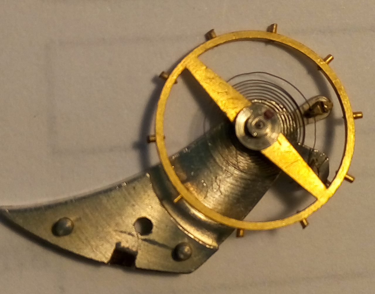

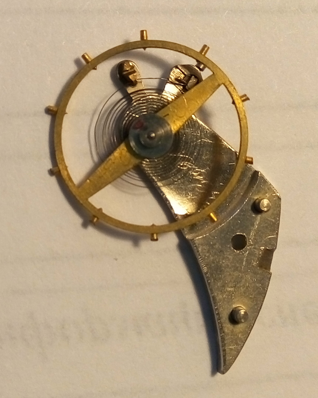

Покажите фото спирали, может посоветуем как ее исправить. Замена вилки тоже не всегда получается без регулировки положения палет. Если она идет туго, может ее мостик погнут. У нее должен быть маленкий аксиальный зазор, иначе часы не пойдут.

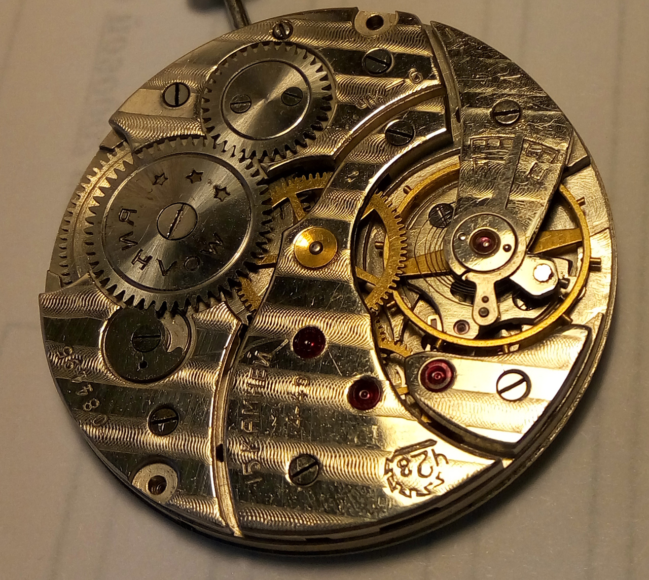

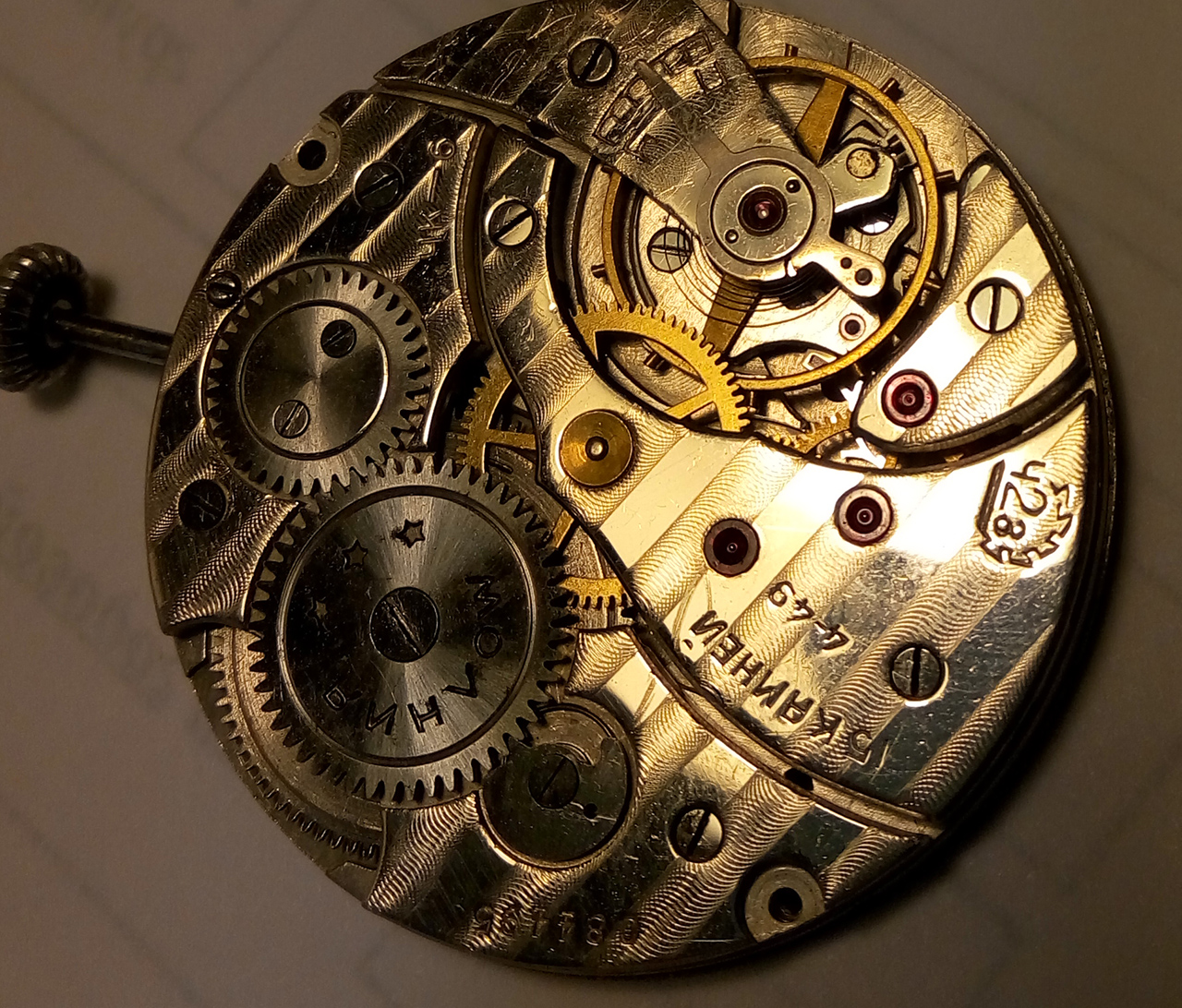

фото сделал на телефон, к сожалению ничего более лучшего под рукой не оказалось, надеюсь степень критичности проблемы можно будет установить по этим фото
волосок еще смещен и в горизонтальной плоскости, те стоит не горизонтально, а как бы немного под углом градусов в 30
Самостоятельно туда лезть снова мне бы не очень хотелось, потому как опыта слишком мало да и из инструментов только пинцет да отвертки... Боюсь его окончательно убить....
