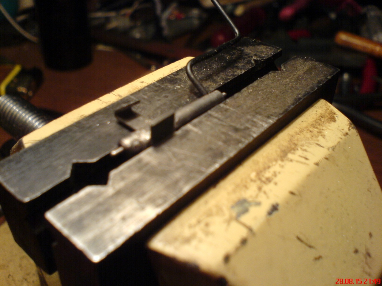

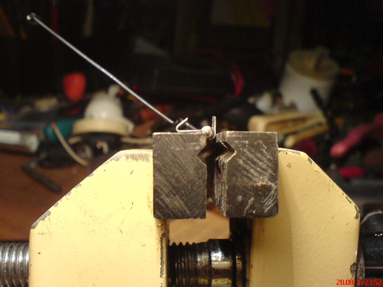

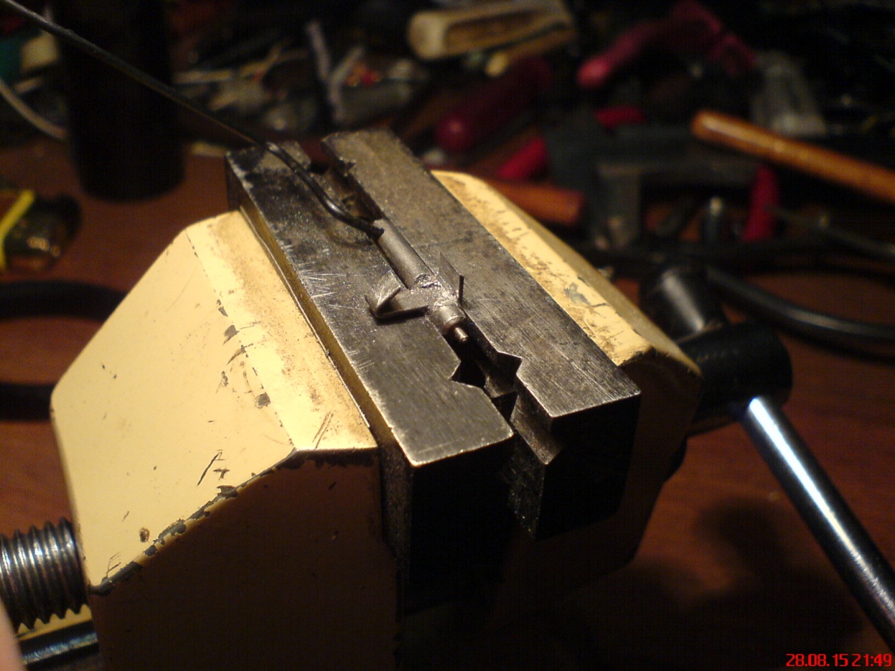

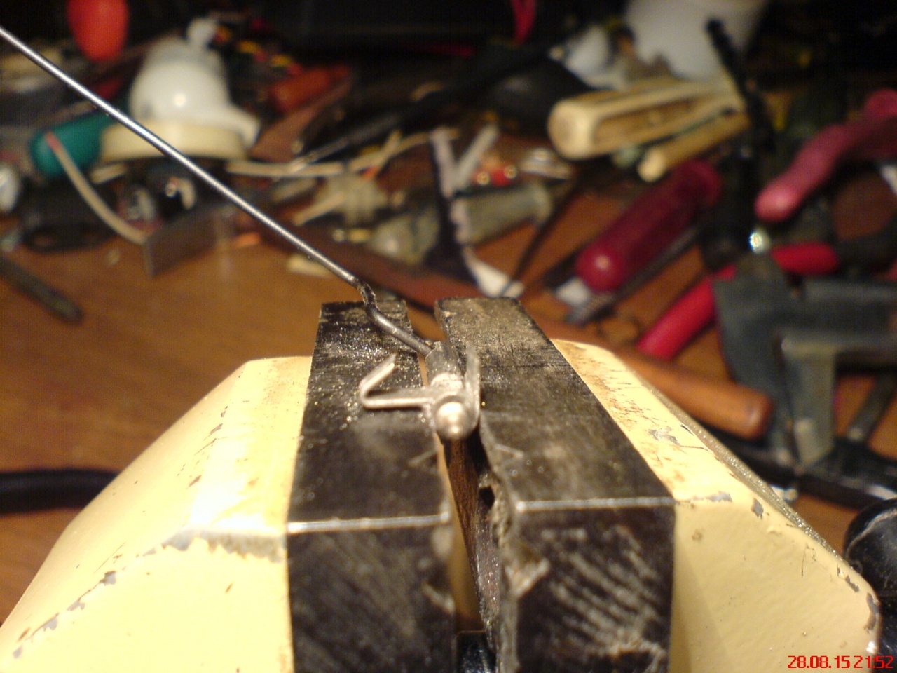

Глаза боятся, а руки делают. Не зря, все-таки, начинал учеником слесаря в 1971-м.
Толщина полосы из которой изготовлена заводская скоба - 0,50 мм.
Поиск "железки" остановился на давно сломаном полотне малой ножовки такой же толщины и шириной 8 мм. Зубья на длине 25 мм были сточены на наждаке до ширины заготовки 5,0 мм - заводская скоба изготовлена из полосы шириной 3,5 мм.
Попытка согнуть заготовку успехом не увенчалась - ломается. Поэтому заготовка была ОТПУЩЕНА на газовой плите (по таблице цветов побежалости) и согнута на оправке диаметром 3 мм (по диаметру оси заводской скобы). Обрезана в нужные размеры с двух сторон с припуском под опиливание около 1 мм на сторону. После закалки протравлена неизвестной мне паяльной жидкостью и облужена обычным мягким припоем.
После пайки на деревянной досточке короткое прямое плечо скобы обработано алмазным надфилем "на глаз" и, на всякий случай, в размер на 0,4 мм больший, чем плечо заводской скобы. По ощущению, изготовленное плечо ТВЕРЖЕ заводского - ножовочные полотна, видимо, изготавливают из какой-то быстрорежущей стали.
Покуда это писал и фотографировал, заодно отрихтовал "на глаз" ходовое колесо.
Ну а собирать часики и регулировать уже завтра буду. Потому, что до сих пор не понял выражение из заводской инструкции, по которому, по памяти, "скоба должна охватывать 2,2 шага зубцов".

Вставил поводок со скобой в часики - клинит. Потихоньку укорачивал новое плечо скобы. Часы заработали с 6-й установки скобы. Отцентровал поводок по платине с точностью 1 мм, смазал зубцы ходового колеса. Пока что ходят часики
