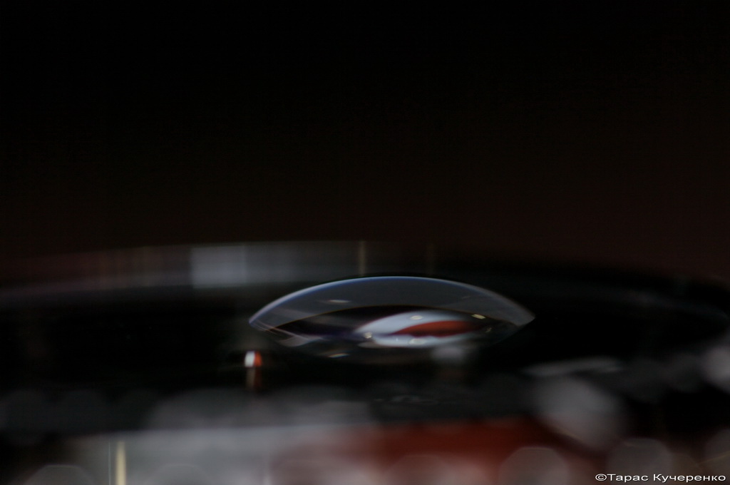

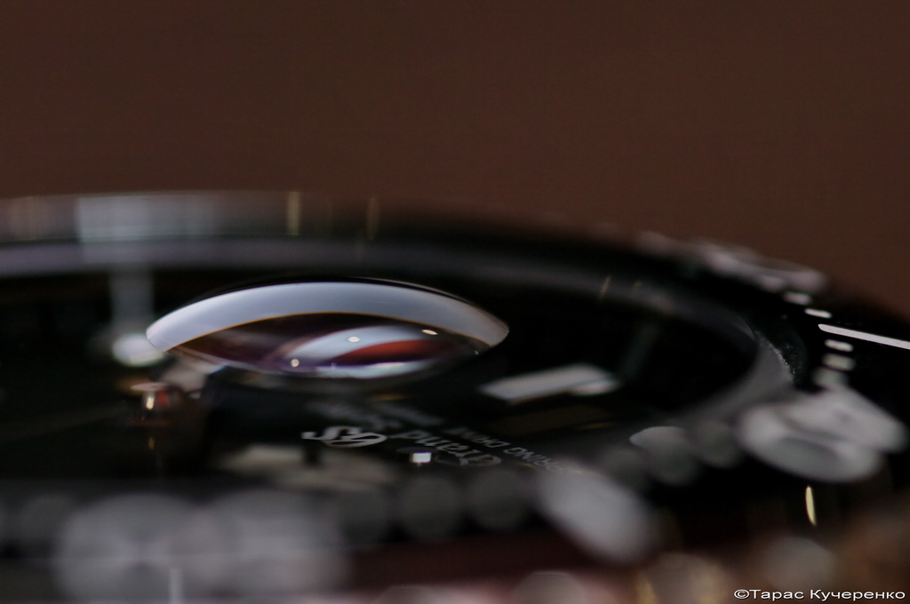

Нет. Чем больше чувствительность выставлю, тем больше красных покажет. В данном случае в холостую стояло четыре желтых индикатора, по-видимому на грани срабатывания. Поэтому три красных показало, если бы 2 или три желтых горело, показало бы 1-2 красных. Примерно так. На минеральном стекле сколько бы горело желтых или зеленых, столько бы и осталось.
По поводу капли на стекле Grand Seiko. Как я уже говорил, что все зависит от размера капли, а так же как и чем капнуть. Прошлый раз капал со шпателя, как бы стряхивая каплю, вот она и получилась большая и растеклась.
Сейчас совсем другое дело, капал с небольшого кусочка ваты, даже не капал, а прислонил слегка к стеклу и сразу одернул. Капелька получилась большая, но ведь совсем другой вид

По ГС вопрос, связанный с капилярным тестом... Вы уаерены, в отсутствии внешнего покрытия?

Уверен. В описании сказано только о внутреннем антиблике.
