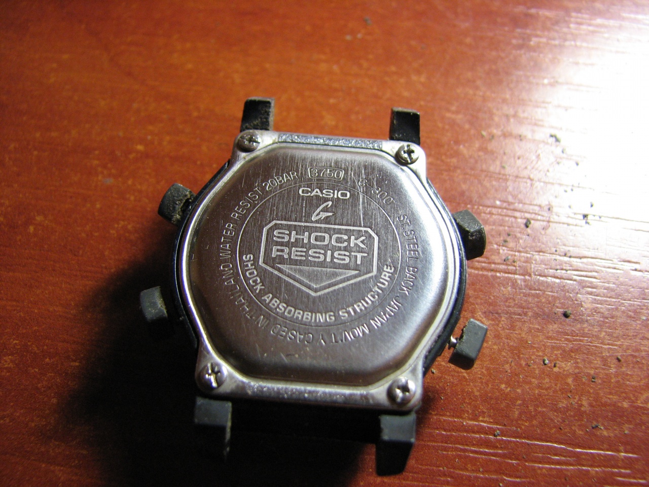

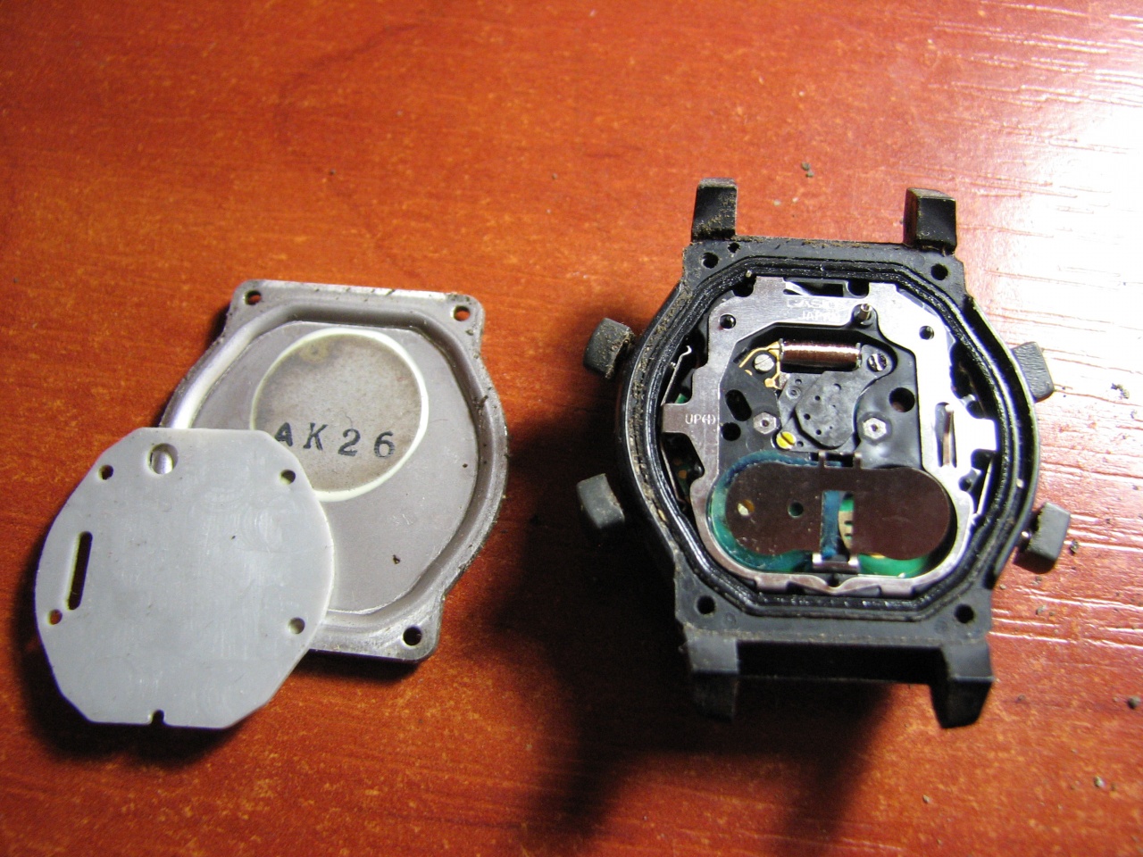

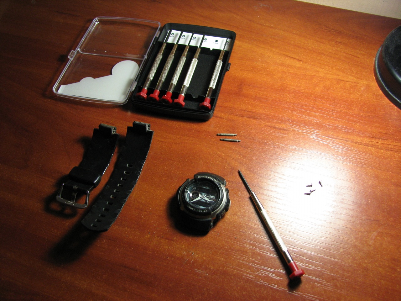

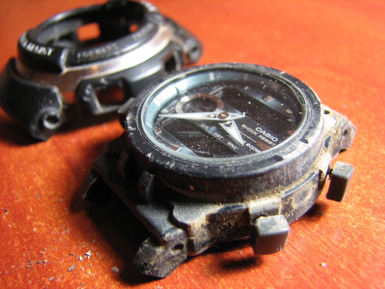

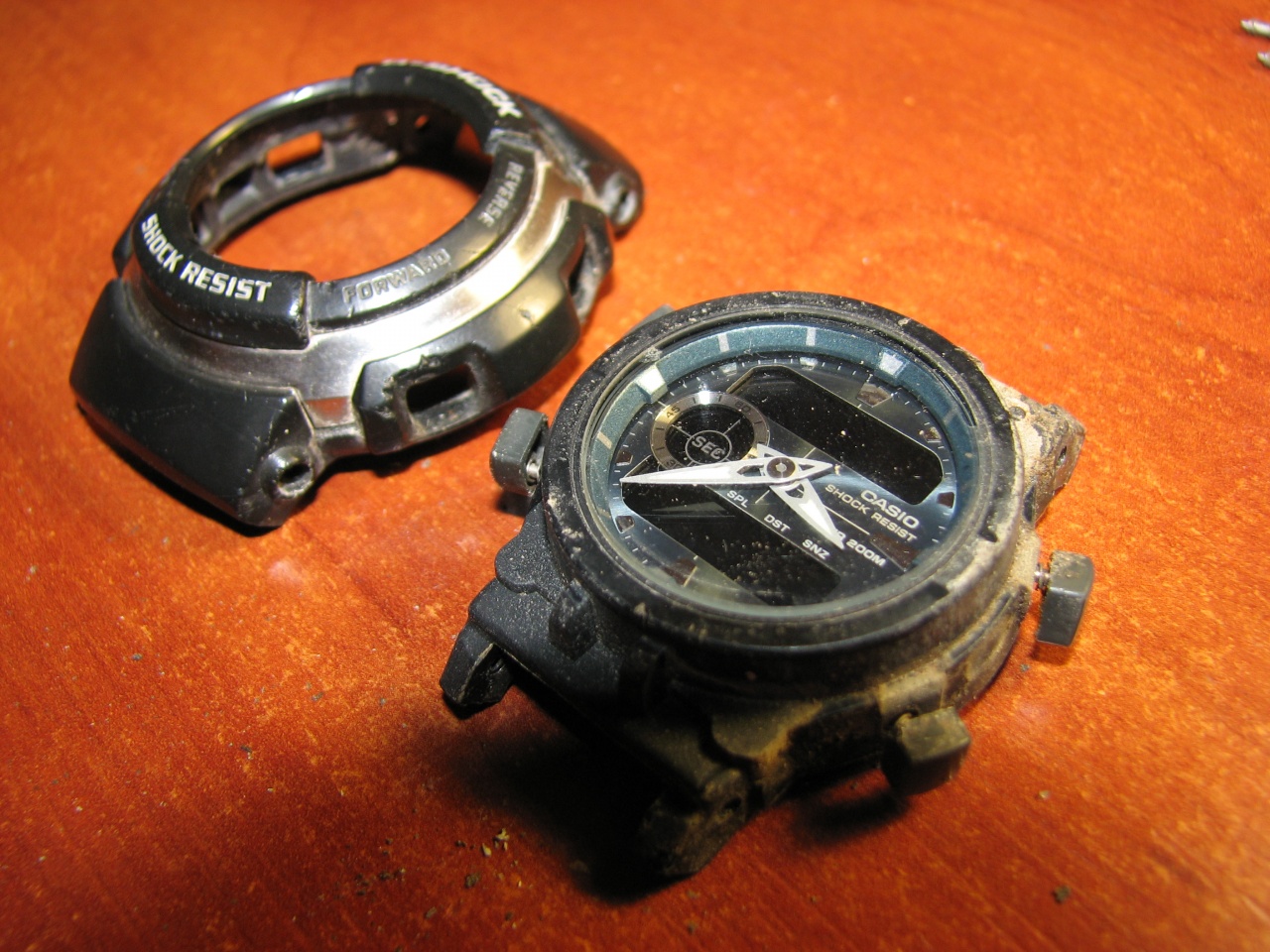

Итак, начну...
снимаю амуницию
Открываю крышку
ID:	1518784   Нажмите на изображение для увеличения
ID:	1518794   Нажмите на изображение для увеличения
ID:	1518803   Нажмите на изображение для увеличения
ID:	1518804   Нажмите на изображение для увеличения
