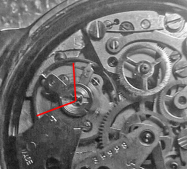

Спасибо за долготерпение и объяснения . Сегодня у меня была вечеринка под девизом "сломай глаза" . Смотрел и так и эдак, в итоге записал видео, где благодаря некоторой тормознутости камерофона, мне удалось (как мне кажется ) всё-таки увидеть "размах крыла", по крайней мере, явные замутнения в точках, где спицы останавливаются перед скачком назад. По зарисовкам угол раскрыва выходит примерно 110-115 градусов (на суточном выбеге после подзавода). Получается, что амплитуда до 240 не дотягивает, но всё ещё находится в пределах нормальных показателей. Если я всё правильно понял, теперь буду пытаться получить стабильный результат регулировки градусником.

Давайте уточним!
Вы остановили баланс, дали ему разогнаться, и следите за фигуру.
Очень быстро спицы пересеклись (бабочка закрыла крылья) над камнем анкерной вилки в первый раз (это 60 градусов амплитуда), потом за 10-15 секунд идет изменение контура (бабочка раскрывает и закрывает крылья) и спицы вновь пересеклись над импульсным камнем (амплитуда уже 180).
И уже после этого бабочка устала, начала раскрывать крылья, и так и заснула на 110 градусов (амплитуда 55 + 180 = 235 градусов), что гуд и натюрлих в одном флаконе!
И все это - сутки после полного завода!
Оооо! Начинаю копить деньги на 3133!!!
Но меня терзают смутные сомнения Если механизм не чистили и мазали несколько лет, то скорее всего спицы пересекаются только один раз, и следовательно амплитуда - 60 + 55 = 115 градусов. Если это так, то не мучайте машину.
А если все эти наблюдения на полном заводе, то 235 градусов вполне правдоподобно. Маловато, конечно, но можно регулировать.

Я останавливал баланс, но поскольку не вполне понимал, что я должен увидеть, остальные наблюдения описал только для уже раскачавшегося баланса. Сегодня была вторая серия триллера "сломай глаза" . Чтобы десять раз не тыкать в балансовое колесо, записал ещё одно видео, и смотрел, пока в глазах не зарябило . В общем, пришёл к выводу, что на разгоне спицы смыкаются один раз, что в принципе соответствует объективному положению вещей, ибо часы не вчера обслуживались, и супер-показатели им взять неоткуда. Оба раза проверял на суточном выбеге, думаю, на полном заводе смотреть смысла не имеет, и по всей видимости, эксперименты с регулировкой на этом можно завершить. Ещё раз спасибо за подсказки, а то бы я и дальше мучил их почём зря.
