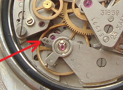

Elektrokot 01.08.2015 00:49
Регулировка точности хода на Полет 3133
Коллеги, расскажите, пожалуйста, (очень желательно с фото), в каком месте и как на полётовском хроне 3133 регулируется точность хода. Сам понять не могу - открыл часы и полчаса безрезультатно тупил над ними :o:(.
Dima343 01.08.2015 02:30
Вложений: 1
Вложение 1085222

Elektrokot 01.08.2015 21:56
Коллеги, спасибо за ответы и обоснованные опасения относительно судьбы часов :). Мой вопрос действительно выглядит пугающе :), но не всё настолько плохо. Просто до этого открывал и регулировал только Unitas, 6498, там «градусник» сразу видно, а тут я просто побоялся что-либо трогать, не будучи точно уверенным.
varban 03.08.2015 09:09
Тут еще одна заковыка :)
Точность хода любых балансовых часов, а в особености наручных, стоит регулировать только в том случае, если часы идут на хорошей амплитуде. Если баланс еле шевелится, то ни к чему регулировка не приведет, часы будут ходить, как им заблагорассудится.
Для проверки амплитуды можно использовать прибор, но можно научиться оценивать амплитуду и на глазок: http://forum.watch.ru/showthread.php...54#post2370654
Так вот, если непосредственно перед заводом амплитуда в вертикальных положений часов заметно меньше 180 градусов, то нет смысла вообще регулировать ничего - следует сначала озаботиться восстановлением амплитуды.
По ГОСТ 10733-98 для Ваших часов написано, что амплитуда может быть и 150 градусов ( http://sav-files.narod.ru/GOST_10733-98.pdf, п. 4.22), но надо иметь ввиду, что после падения амплитуды ниже волшебных 210 часы будут врать намного больше, чем в начале завода.
Elektrokot 03.08.2015 21:08
varban
Очень интересные нюансы, спасибо за информацию. Я в этих вопросах - "не настоящий сварщик", как в старом анекдоте:), но попробую оценить амплитуду визуально. Пока же по чуть-чуть сдвигаю регулятор, часы реагируют, но пока поймать положение, при котором точность получается приемлемая, не получается. Возможно, дело в отсутствии опыта, либо действительно в амплитуде.

varban 05.08.2015 16:32
Ну, если речь идет о спорте, следует озаботиться вопросом со всей серьезности :)
Амплитуда - это раз. Ее не будем обсуждать, она должна быть минимум 180 градусов перед заводом, а лучше больше. Это необходимое, но недостаточное условие ;)
Второе условие - правильный волосок. Имею ввиду "игру" волоска.
Если Вы регулируете часы, то можете их открыть и закрыть, не причиняя им вреда.
Так вот, откройте их, и посмотрите на градусник сбоку, через лупу 5х. Смотрите на штифт градусника и на замок. Они образуют щель, в которой проходит волосок. Так вот, если волосок прикасается то к штифту, то к замку, и это наблюдается во всех положениях, то можно попробовать отстроить часы. Иначе процесс будет пыткой, а хороший результат - случайность. Мимолетная случайность ;)
Если часы ходят на хорошей амплитуде и волосок "играет" в градуснике, остается уповать на уравновешенность баланса.
Удачи в хронометрическом деле!
