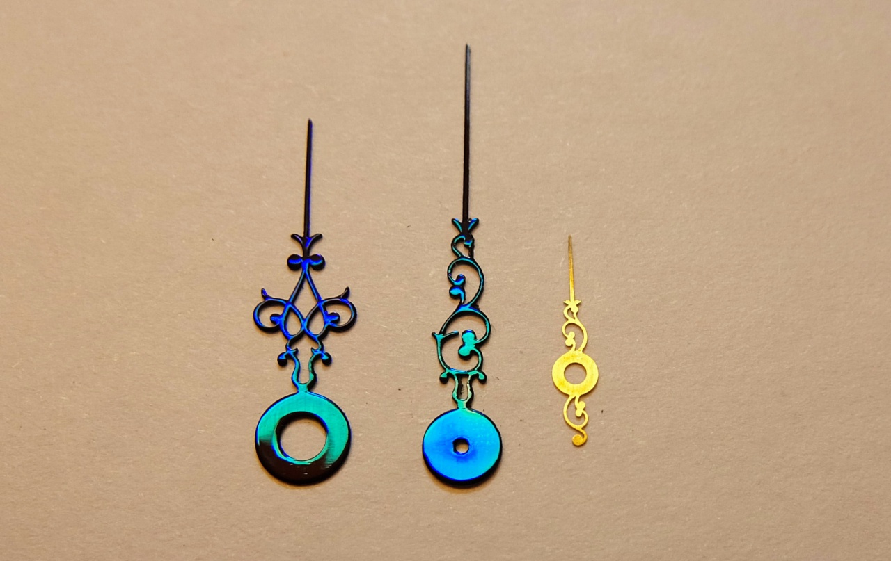

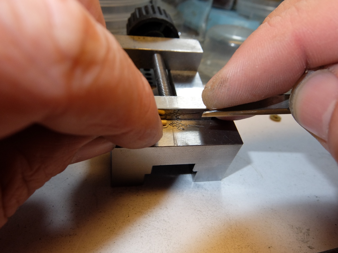

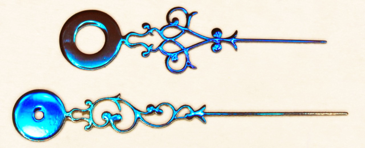

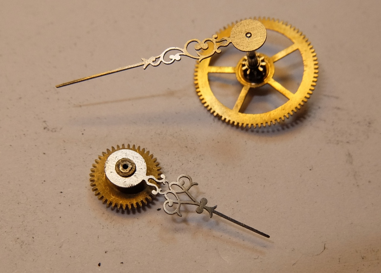

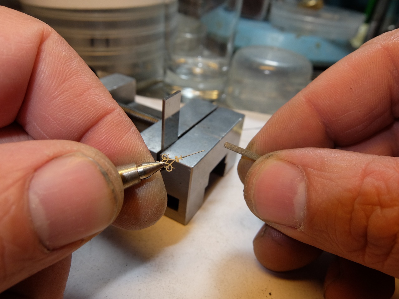

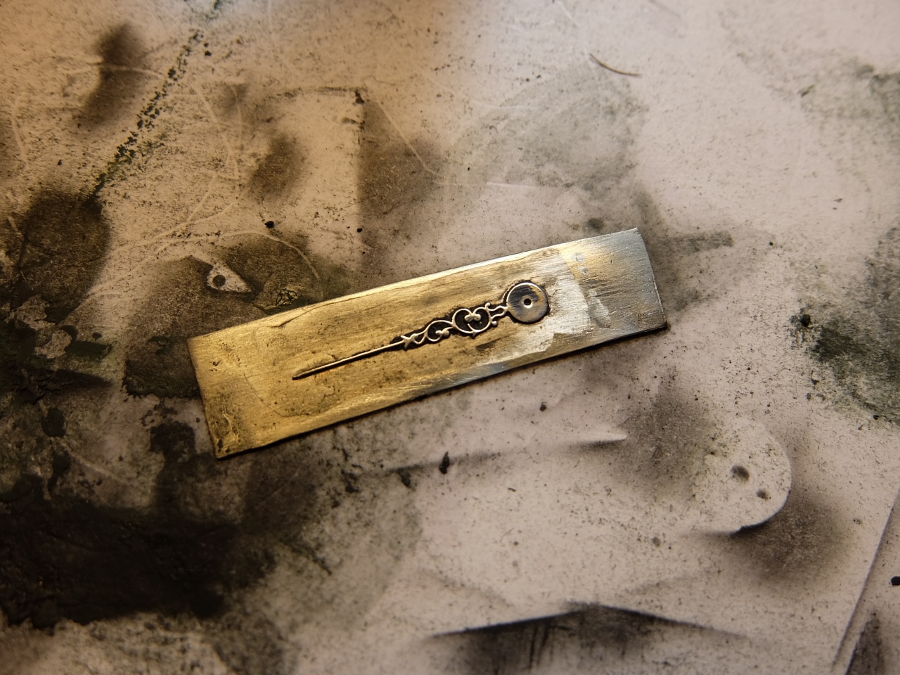

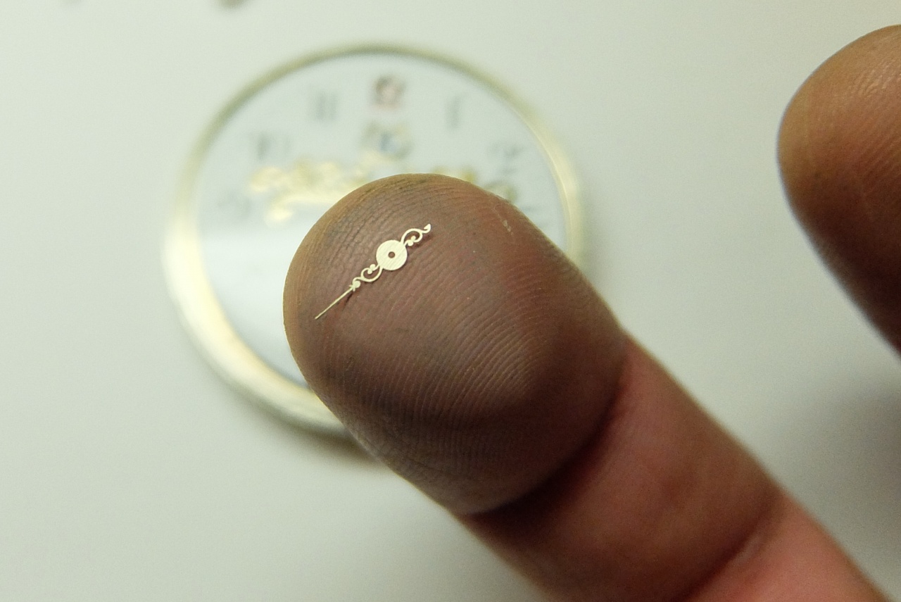

сначала сверлю потом алмазным круглым надфилем разворачиваю под малый внутренний конус, чтобы стрелка плотно насаживалась.
Большая редкость встретить фигурные (узорчатые) стальные старинные стрелки именно сделанные под воронение, что невозможно проделать с стрелками из цвет-мета. Вот решил попробовать.

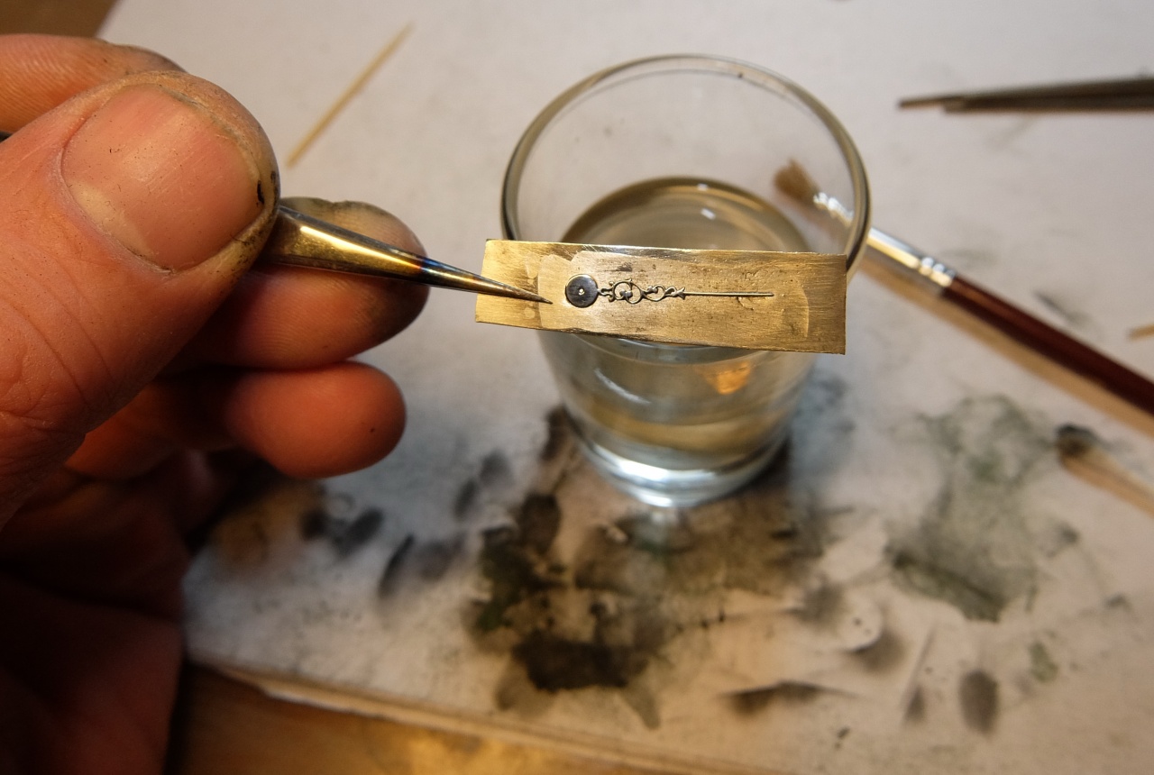

переношу его на метал
А каким методом на метал переносите?
Лазерник+утюг или фоторезист?
