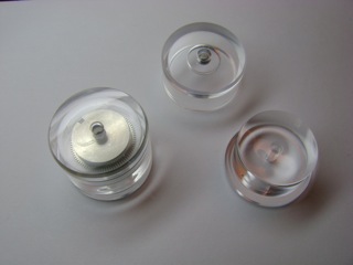

У меня есть инструмент только для установки крышки барабана, похожий на то, что на картинке внизу.
Предполагаю, что снять крышку барабана можно с помощью подобного инструмента, выбрав "чашку" нужного диаметра, края которой будут оказывать равное давление на края (зубы) по всей окружности. Это только мое предположение, т.к. пользоваться таким способом не приходилось.

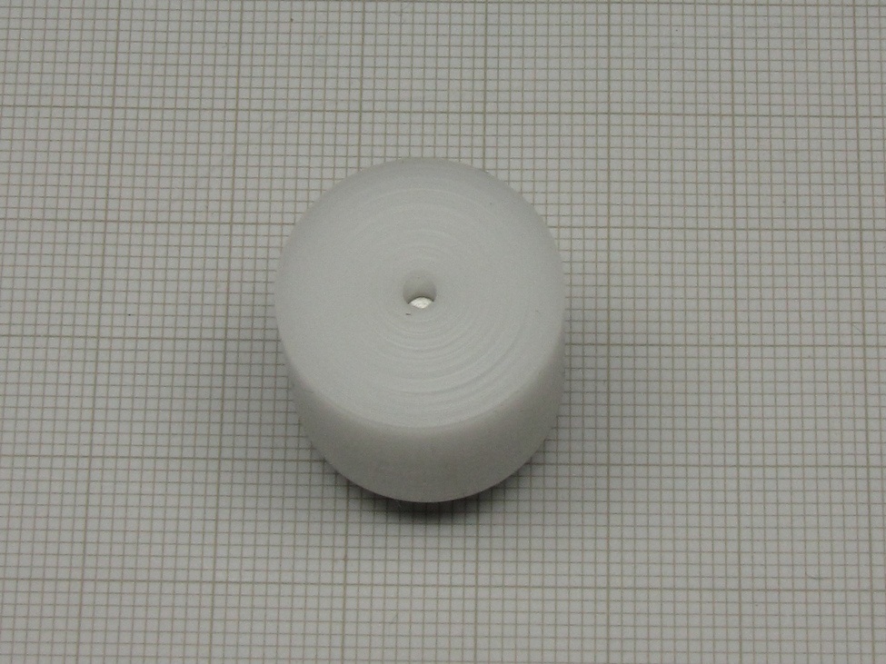

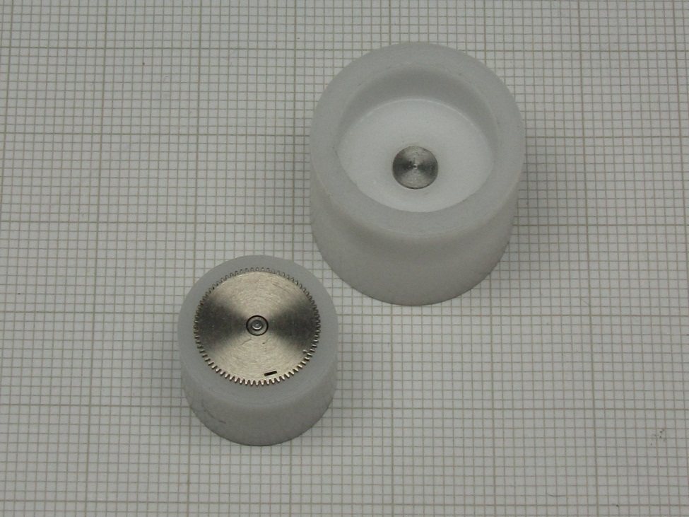

Сообщение от yuriyvv Посмотреть сообщение
Так, братцы, с этого места по-подробнее. :-) Не врубаюсь. Я могу понять как этими насадками можно закрыть. А как открывать то?
Добрый день, Юрий!
Все является очень простым, когда барабан будет установлен в соответствующем отверстии, тогда надо взять другую часть и накрыть барабан, как бы с шляпой, нажмите жестко, пока барабан не откроется, это есть все, что является нужным сделать.
С уважением, Душан
Название: Barrel opener-closer - 1.jpg
ID:	1062236   Нажмите на изображение для увеличения
Название: Barrel opener-closer - 2.jpg
Этот пользователь сказал Спасибо! Душан Грујић за это сообщение:
yuriyvv (07.07.2015)

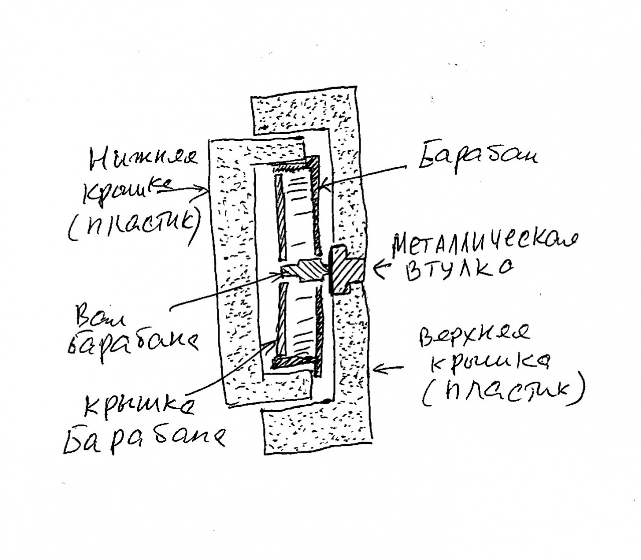

yuriyvv yuriyvv вне форума
Регистрация: 08.03.2014
Адрес: Канада
Сообщений: 141
Сказал(а) спасибо: 63
Поблагодарили 30 раз(а) в 18 сообщениях
Я правильно понял идею?
Да, конечно.
получается это тот же принцип, что и руками с пинцетом, только все жестко закреплено и можно сделать бОльшее усилие без вреда для самой детали!
Душан Владимирович, а эти насадки из каких материалов лучше сделать?
  #16
Старый 07.07.2015, 22:30
Душан Грујић Душан Грујић вне форума
Светлая память.. R.I.P.
Регистрация: 25.05.2008
Адрес: Белград, Сербия - Sydney, Au
Сообщений: 5,165
Сказал(а) спасибо: 839
Поблагодарили 9,723 раз(а) в 3,311 сообщениях
Сообщение от Anth Посмотреть сообщение
Антон,
Изготовил их из прутка Delrin - ПОМ (полиоксиметиле́н) 15 мм в диаметре и 20 мм в диаметре.
С уважением, Душан
Anth (07.07.2015)
