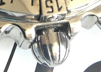

Название: Буфер обмена02.jpg
у оригинала 100пудово закручивается, иначе откуда там 300м взяться

Сообщение от Lokust Посмотреть сообщение
зачем? без всяких документов и микроскопов видно, что ЗГ не закручивается
Вложение 1060532
Резьба на трубке, которая из корпуса торчит (прошу прощения, не силен в терминологии), не может быть ближе к концу, а не у основания? Тут больше похоже на выкрученную головку. В принципе, над оформлением как-то поработали, неужели не сделали завинчивающуюся головку?

Сообщение от Ethan D Посмотреть сообщение
во всех часах с завинчивающейся ЗГ, которые я видел, резьба начиналась у основания
почему тут ее нет? хз. лентяи китайцы, в одних часах делают, в других не делают

Сообщение от realvugluskro Посмотреть сообщение
Скажите, а ротор тоже палёный?
Да все там палёное... Но не специалист и обыватель, ослепленный магией слова "Брайтлингзанедорого", легко проглотит подделку...
Если есть сравнительное фото , покажите пожалуйста
Вот в этом обзоре, имхо, наглядно показаны различия между азиатчиной и оригиналом... На сегодняшний день изобретатели пороха часть багов успешно пофиксили, но в рассматриваемом случае машина старая, и картинки подходят...http://remont-ua.com/stati/stati-o-r...0-ot-poddelki/
В принципе, подделку можно понять сразу, тряхнув часы и услышав характерный для 7750 виброшум ротора. Но для этого надо иметь понимание об этом механизме, и держать в голове тот факт, что в оригинале стоит ЕТА 2892-2 с модулем ДД. Об этом как бы намекает большая дата. И ув. rustic это сразу обозначил.
Спецы таки подтянулись.....
Все там закручивается и откручивается. Я зачем столько фоток выложил, пересмотрите их, что ли, повнимательнее... Я вам больше скажу, вдруг не знаете. Там и пушеры откручиваются-закручиваются.
Мало значит видели. Смотрите ещё.
Ролики на ютубе посмотрите. Breitling Steelfish например, да много чего можно посмотреть. Хрономаты те же посмотрите. Омеги тоже можете посмотреть .
вытяньте ЗГ до конца и сфотографируйте резьбу, пожалуйста
не спорю, но всегда готов увидеть больше
Зайдите на ютуб или погуглите - всё найдёте, и не будете делать таких просьб .
на ютубе наверно оригиналы
или я чего-то не понимаю? мы обсуждаем фейк из топа темы или оригинал?
Вы всё прекрасно понимаете. Вы написали что "во всех часах с завинчивающейся ЗГ, которые я видел, резьба начиналась у основания".
Я написал, что это не совсем так, и значит вы мало часов видели. Вот и всё.
Почитайте какие есть конструкции ЗГ, и не просите у ТС-a вытащить ЗГ до конца и сфотографировать резьбу .

Сообщение от Harl Посмотреть сообщение
еще раз пересмотрел и не нашел
если не сложно, вытяньте ЗГ до конца и сфотографируйте резьбу, пожалуйста
Сообщение от gabik Посмотреть сообщение
Мало значит видели.
Зайдите на ютуб, там всё найдёте, и не будете делать таких просьб
Последнее фото в пост №1, первые два фото в пост №9. Теперь увидели? Если нет, то уже ничем помочь не могу. Больше фотографировать не стану, клиент фейк забрал. А сам такие не коллекционирую.
