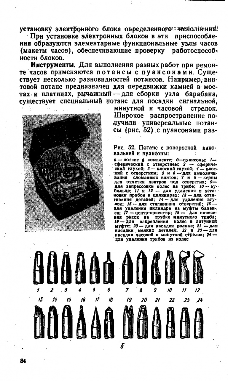

Сообщение от skara91 Посмотреть сообщение
Ребят, а сфоткайте, как выглядит этот девайс, может его можно самому сделать?
Надо сказать что пуансоны для крупногабаритных часов в ничего не отличаются от нормальных пуансонов для наручных и для карманных часов, кроме их длины и их диаметра который является ровно 8,0 мм.
Посмотрите в Справочнике - Харитончука изд. 1986 стр 84.
С уважением, Душан

Оденьте латунную часть на свое место , на против тех мест где есть пазы керните по кругу латунь , что бы латунь зашла в пазы и не давала прокручиваться.
Только менять и никак иначе. Там такая нагрузка, что никакое кернение не выдержит, только новое полотно. На третьем или четвертом колесе это бы прокатило, но не на первом.
skara91 (03.07.2015)

разве что шпонку вставить...
Я согласен. Однако, почему бы не пустить специалистов советовать?
С уважением, Душан

Я говорю о часовом деле, а Вы? Может быть о том, как бы искалечить часовое колесо, вместо чтобы изготовить новое колесо и запрессовать ее.
Причем, если бы паять с оловом, при температуре 250-300 градуса по Цельсию, то будет отпускаться триб.
