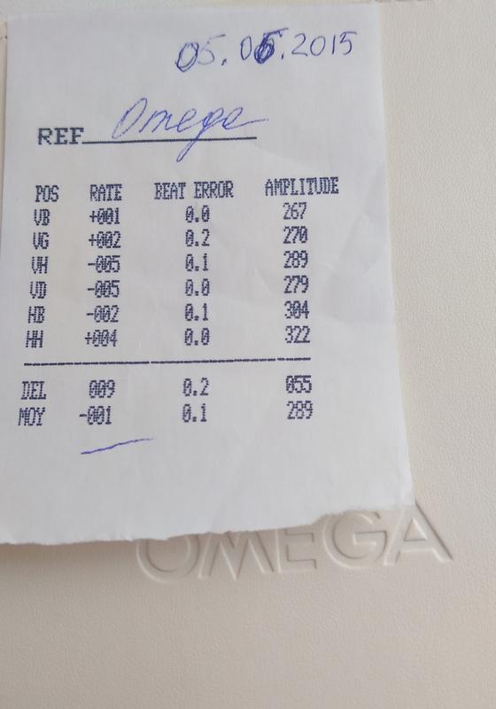

Вам должны выдать бумажку хотя бы самого простецкого вида, как на фотке.
Для измерения точности и стабильности хода часов их вскрывать не требуется - поэтому этот тест можно сделать в любой приличной часовой мастерской.
И, кстати, у Вас Омега не антимагнитная. Я бы всё ж купил таки дешёвый компас для проверки на намагниченность.

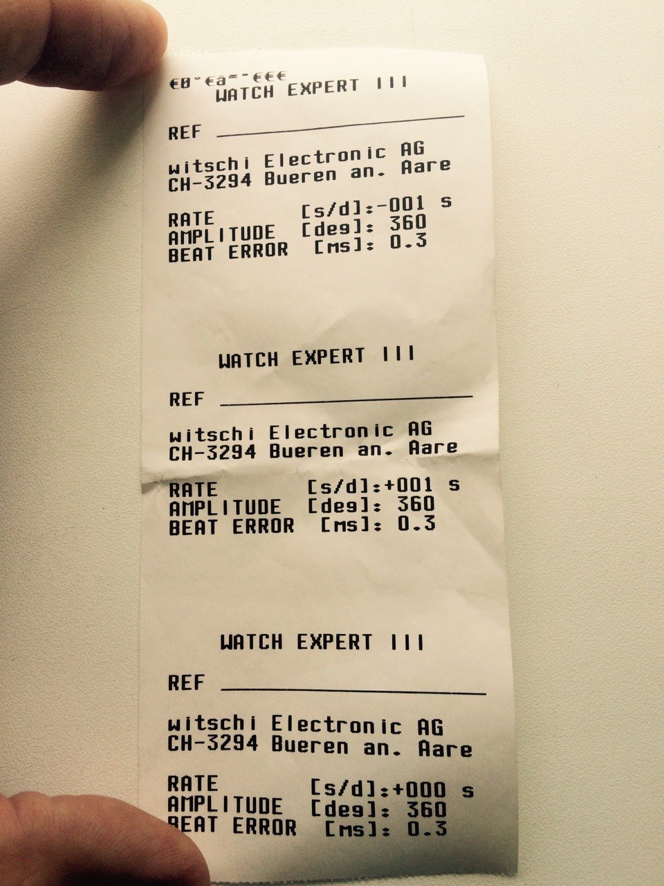

Не далее как 2 недели назад у меня такое было с акватерра 8500. Часы отставали примерно на 4 сек. в сутки.
Отнес в сервис. Мастер забрал их минуты на 3, потом отдал. Сказал, что размагнитил, после этого провел замеры и выдал на руки квиточек с результатами. Денег не взял, добавив при этом, что "часы - Агонь".
Теперь 2 недели не подвожу. Ночью лежат на спине. За две недели+2 сек (как говорят - практически в 0). Сверяю с http://www.direct-time.ru/.
