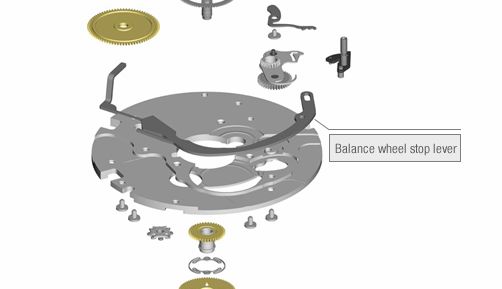

bellachao Спасибо! Там ещё есть где детали в разобраном виде -одна над другой,если получиться выложите(может попробуете)?

Старый 06.01.2010, 00:00
Аватар для Mafia manufacture
Mafia manufacture Mafia manufacture вне форума
Регистрация: 22.10.2008
Сообщений: 6,142
Сказал(а) спасибо: 7,416
Поблагодарили 7,096 раз(а) в 2,500 сообщениях

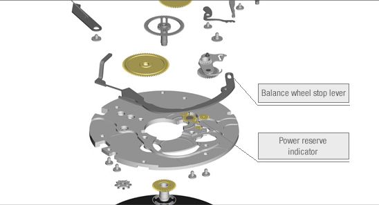

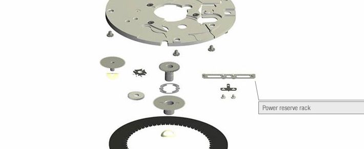

Баланс другой,колёса(шестерни) тоже и расположены по другому даже!(ИМХО)
Это на первый взгляд что называется!
Заводной барабан с низу от заводной головки,а у 7750 с верху!Вернее их(Барабанов) на мануфактуре аш два один сверху второй снизу!
Система у Пама Kif Pareshock,а на 7750 Incablock!
Остальные 4 калибра и вовсе не похожи на 7750,дополнительные заводные барабаны,колонное колесо и т.д(ИМХО)
Все мосты другие!

Сообщение от Timm Посмотреть сообщение
А вот ETA 7750 со снятым модулем хронографа. Судить не берусь, но имхо база общая.
Думаю, если взять похожие шестерёнки( а, как ни странно, они тоже круглые), камни, оси баланса и прочие детали часов с хронографом, и попытаться покомпактнее всё это сложить в любом случае база покажется общей, похожей на 7750
Как и во многих авто есть стойки МакФерсона, тяги Панара, датчики Холла...и.пр. Только авто от этого похожими не становятся...

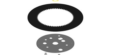

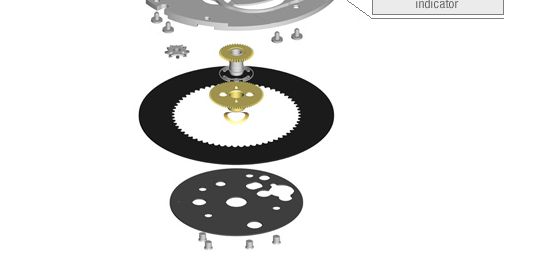

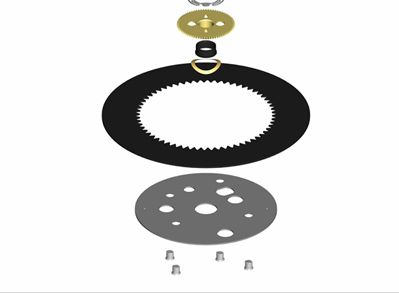

примитивно получилось
в статике трудно рассмотреть,сорри

Тут есть еще одно схожее в характеристиках. У обоих механизмов одинаковое кол-во полуколебаний в час - 28800.
Понятно, что все часы конструктивно схожи, но смутные сомнения терзают. Может Бабанин тут отпишется или Герман, они смогут прояснить ситуацию.

bellachao Спасибо! Отлично получилось,вот ещё бы остальные калибры так выложить,разница будет более заметной!

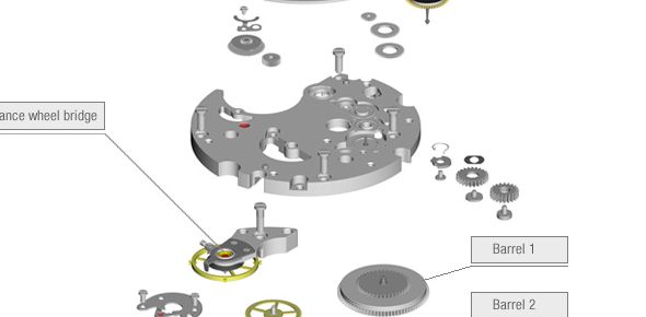

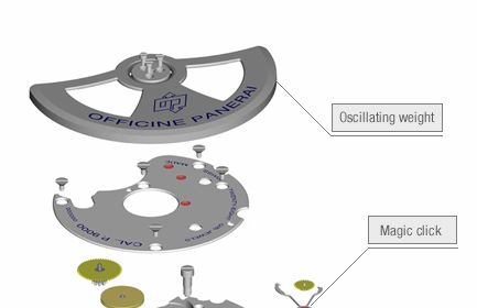

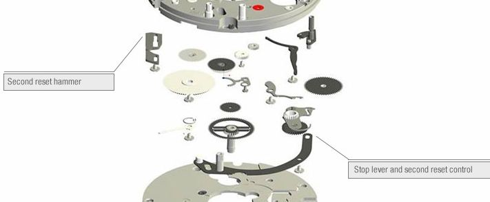

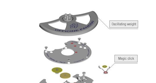

P.9001

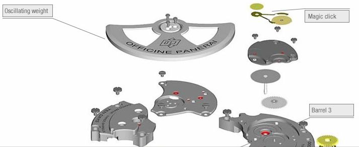

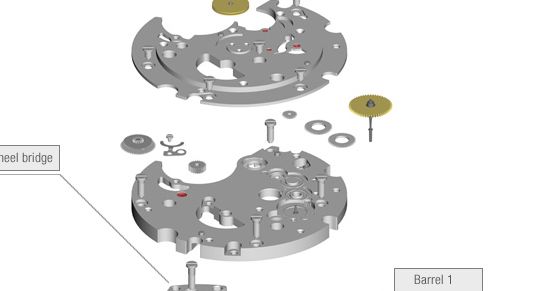

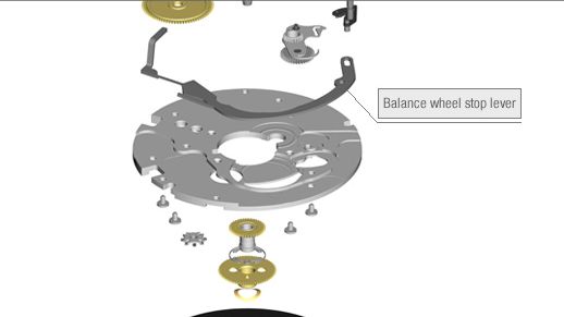

P.9002
не получается отредактировать
может понятен смысл?
ID:	31855   Нажмите на изображение для увеличения
ID:	31856   Нажмите на изображение для увеличения

bellachao Спасибо большое! А может сразу 2000ю серию выставить,так как 9000я, все похожие за исключением добавленных усложнений?

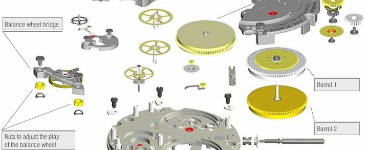

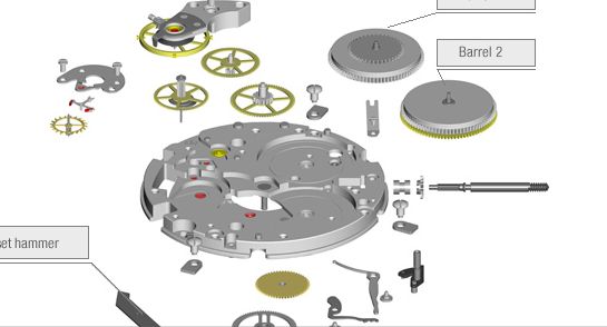

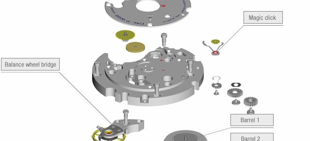

10 дней
