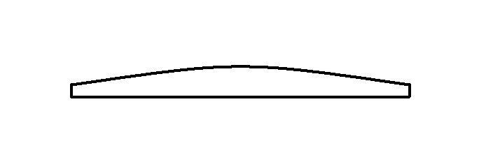

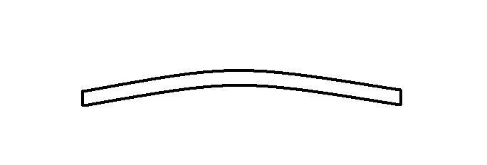

Не силен в оптике, но предполагаю, что имеет место 2-а вида таких стекол – выпуклое (Рис. 1) и, скажем так, выпукло-вогнутое (Рис. 2).
Вложение 1032969Вложение 1032970
Насколько понимаю, "эффект линзования" не наблюдается на 2-м варианте.
И, собственно, вопрос – зачем в часах используется вариант 1, если есть вариант 2, избавляющий от оптических искажений? Цена? Прочность?
Тема интересная. Действительно часы с таким выпукло-вогнутым стеклом смотрятся красиво, но в бюджетном сегменте они редкость. Выпукло-плоское стекло заметно ухудшает восприятие. А используют его, на сколько я понимаю, из-за стоимости. Выпуклые (геометрически) стекла проще (а значит дешевле) изготавливать, чем имеющие вогнутые поверхности. Плоские стелка - еще проще.

Сообщение от torbich Посмотреть сообщение
Выпукло-плоское стекло заметно ухудшает восприятие. А используют его, на сколько я понимаю, из-за стоимости. Выпуклые (геометрически) стелка проще (а значит дешевле) изготавливать, чем имеющие вогнутые поверхности.
Тоже думаю, что стоимость разная.
К слову, странно, Corum и Maurice Lacroix примерно в одном ценовом диапазоне, но вот у Corum на довольно популярной модели стекло "выпукло-плоское". В то время как, ценник на часы немаленький.

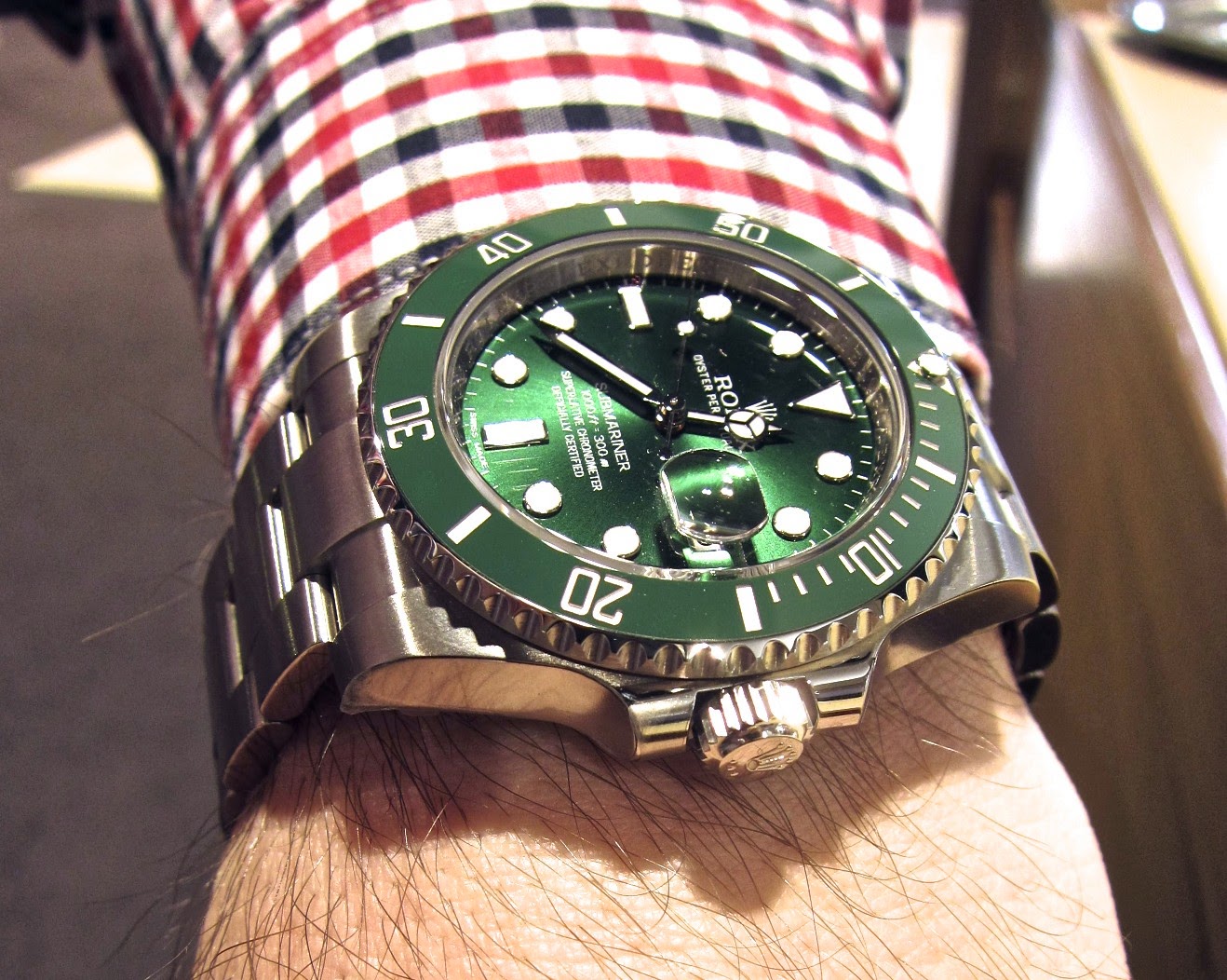

Вот такой купол есть есть у Rolex Deepsea...
Интересно, а этой лупой Ролекса можно разжечь огонь на каком-нибудь экваториальном острове?

Сообщение от oldfox Посмотреть сообщение
А попробуйте посмотреть на часы с выпуклым стеклом под водой?
посмотрел. что дальше?
Нет, спасибо, меня и так прёт. Наяву. Без всякого компота.

Сообщение от redMouse Посмотреть сообщение
Сравните читаемость циферблата с часами с плоским стеклом под различными углами. Плоское стекло под определенным углом превращается в зеркало. Что с куполообразным?
в скелетонизированных стрелках не плавал, а в гмт - как видно на фото - все прекрасно читается. как и на суше.

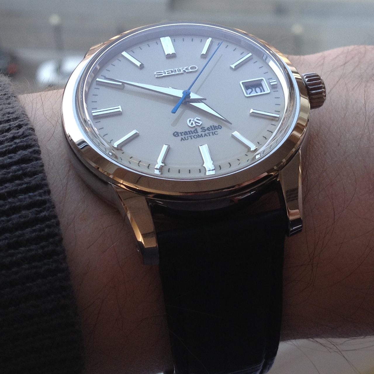

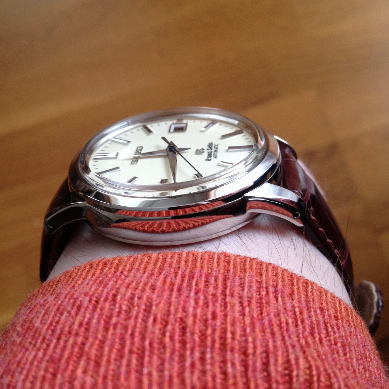

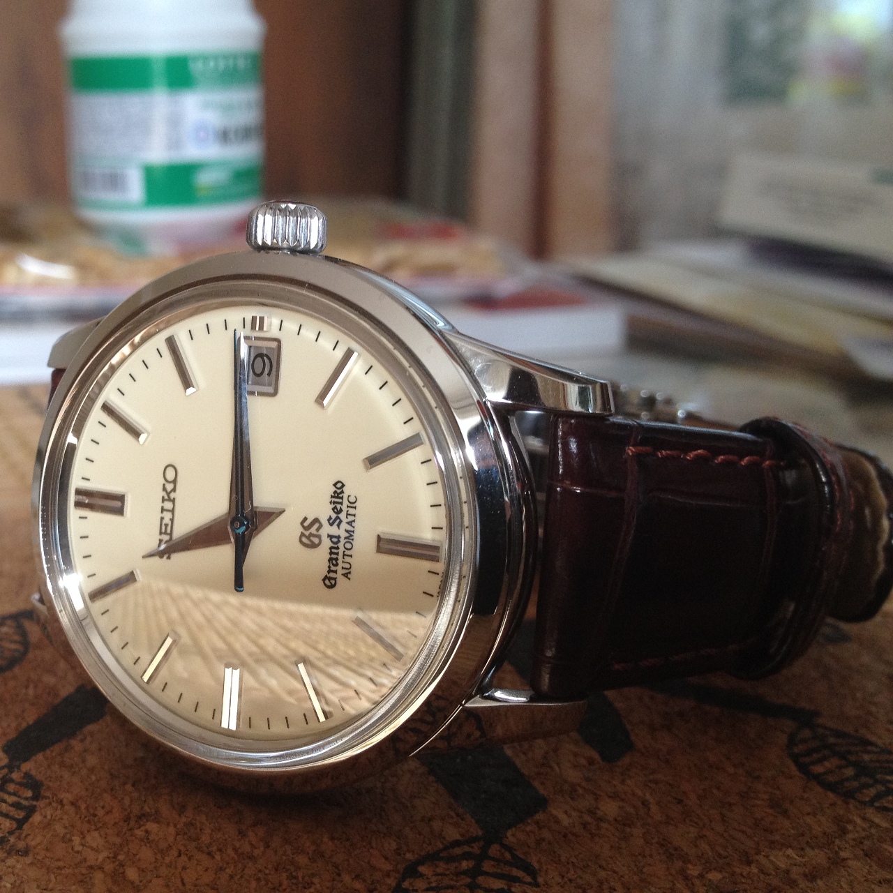

ГС
ГС - читаемость отличная.
Антиблик, кажется, только внутренний.
