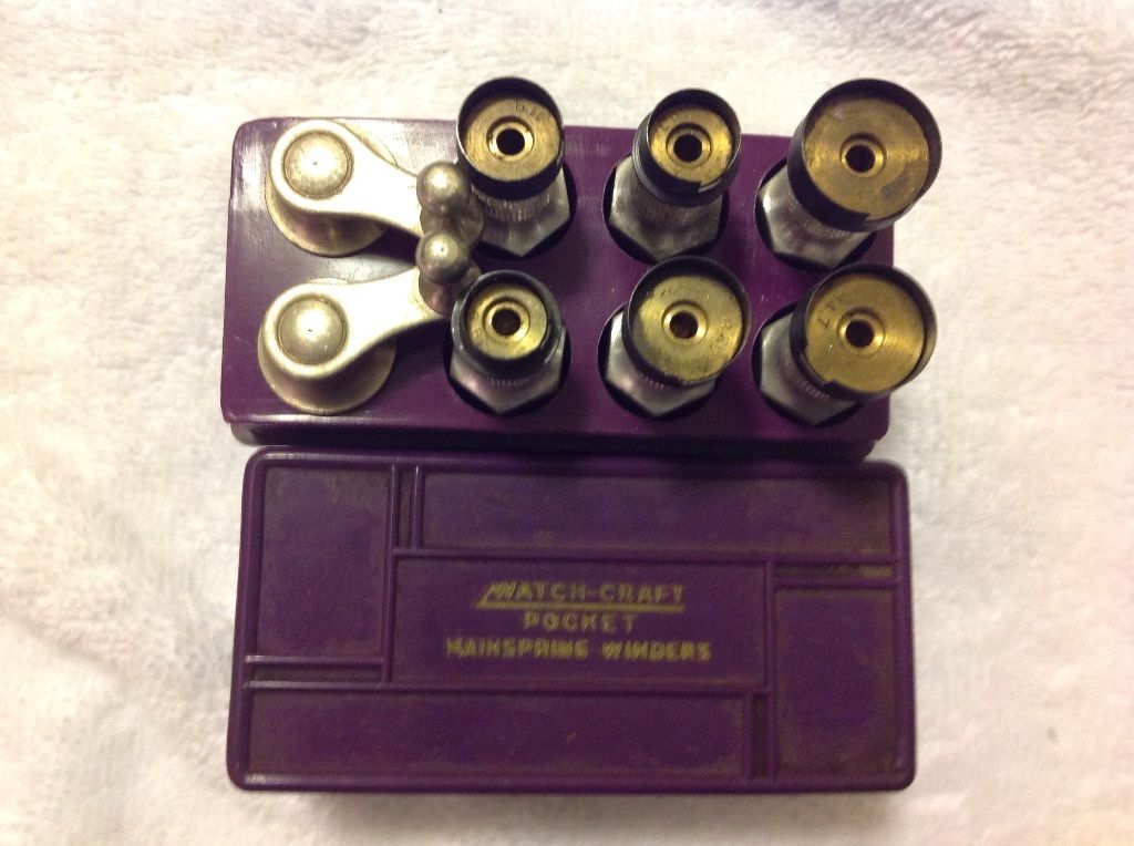

А кто нибудь разбирал более крупный набор Watchcraft?
Хочу переделать, не знаю как разбирается, в частности стальная верхняя чашка.

Андрей, как я понимаю, там все фрикционным образом крепится.

Сообщение от Anth Посмотреть сообщение
Я тоже это подозреваю, но перед тем как применить грубую силу, хотелось бы немножко уверенности
PS может у кого такая сломанная моталка есть, возможно на ней будет более видно.

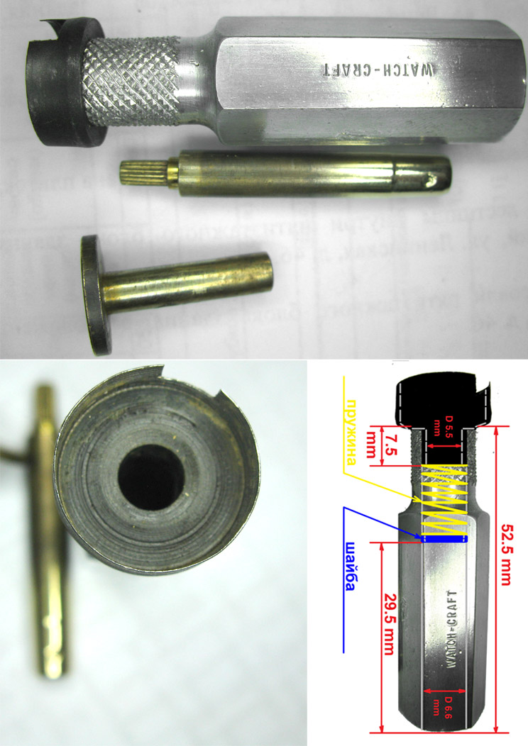

Сообщение от Андрей Крукович Посмотреть сообщение
Выдернуть шток даже с нагревом не получилось. С помощью обломка сверла и молотка, удалось выбить.
Интересно что пружина осталась внутри, удерживается крепко забитой шайбой.
Сделал фото и снял некоторые размеры, может кому пригодится.
