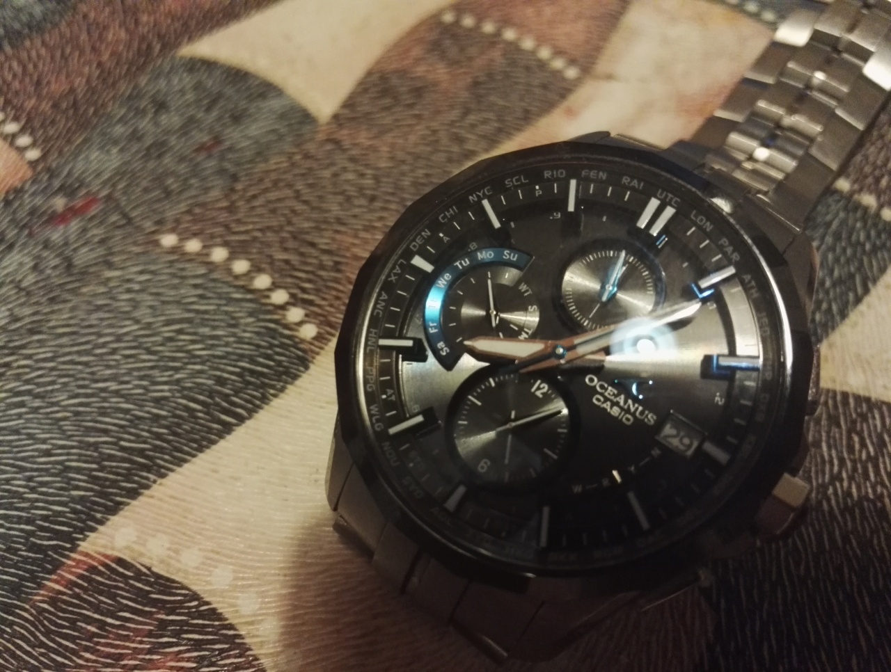

Добрый всем вечер, возник вопрос по этим красавцам. Можно ли в них регулировать положение стрелок, а то одна не совсем попадает. На фото видно, циферблат на 12 часов, большая стрелка на ровно стоит. Помогите!

Вам калибровка нужна, посмотрите инструкцию

Сообщение от TTM Посмотреть сообщение
Ткните носом пожалуйста, не могу найти на свои.

Сообщение от svy4t Посмотреть сообщение
У вас в инструкции должен быть раздел "Hand/Day Adjustment Steps" (во всяком случае для Casio Oceanus OCW-S3001-1AJF называется так) или что-то типа "Adjusting hand home position".
Такие разделы, как правило, в самом конце.
Там подробная инструкция по ручной калибровке всех стрелок.
Я бы скопировал сюда, да у меня мануал с сайта Casio, а у них там все PGF файлы от копирования защищены...

Вот у человека такая же ситуация была
http://forum.watch.ru/showpost.php?p...9&postcount=13
