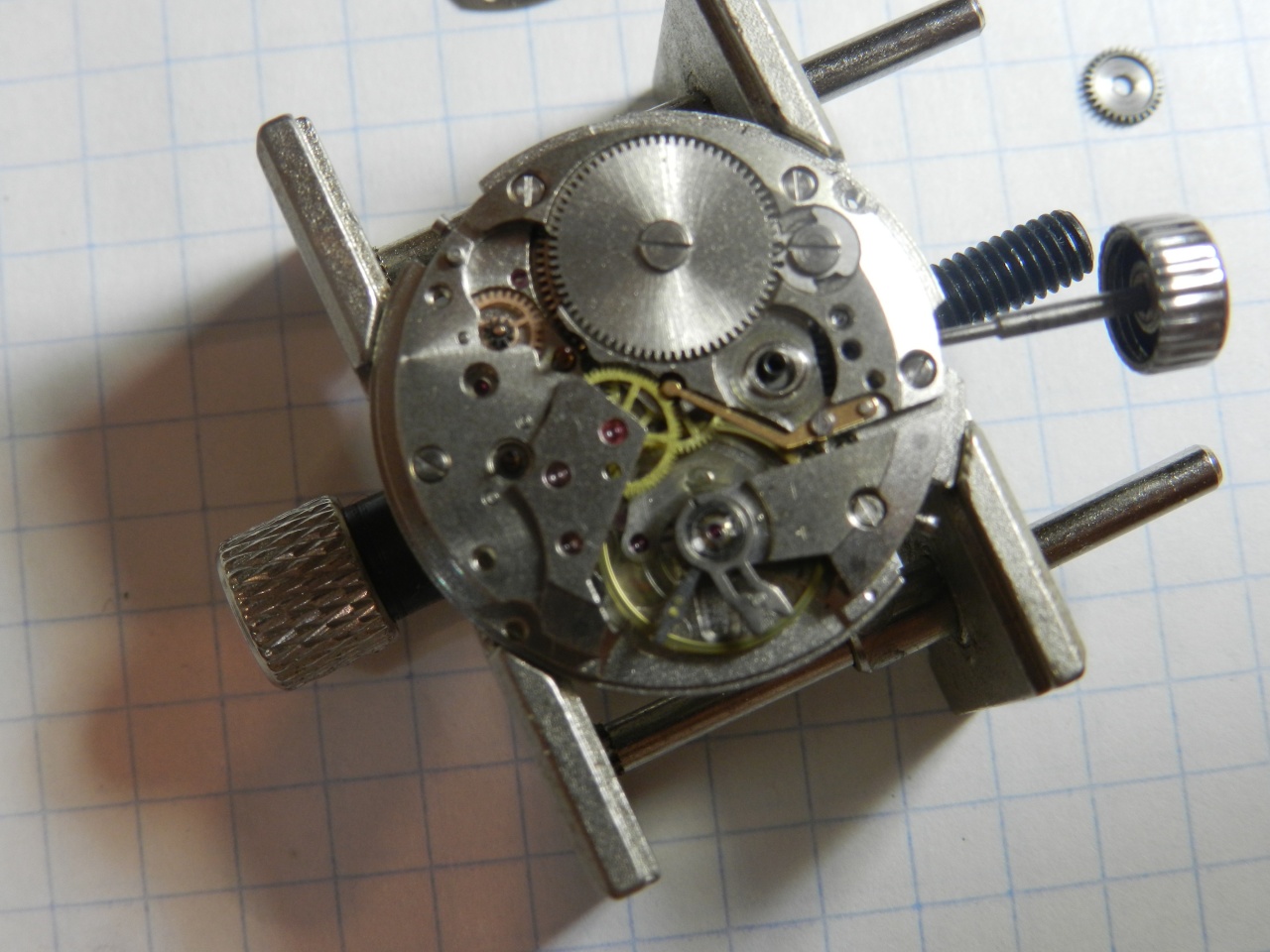

Добрый вечер уважаемые коллеги,решил здесь спросить не создовая новую тему,восток с автоподзаводом после ремонта часовщиком стал хрустеть при ручном заводе,после был заменен заводной триб,бочонок хруст не изчез,после некоторого времени это надоело решил сам сделать,так как есть навыки ремонта простых амфибий без авто.Сняв сектор подзавода,решил проверить заводное маленькое колесо с винтом левой резьбой,открутив увидел вот этотеперь вопрос:Так и должно быть?или под шестеренкой еще что то должно быть?фото прилагаю.

Да это все . Бывает , что при полностью закрученом винтике - люфт этого колеса слишком велик , по высоте.!От этого оно может припадниматься и проскакивать на заводном трибе! Можно подложить еще шаибочку из тонкой фальги . Ну тут надо попыхтеть чтобы ничего не зажимало и не люфтило!
Обнижать фтулку не советую !

Все разобрался,оказывается вот это самая ось малой шестерьни подпружинена,и пружина это была согнута,заменил,хруст пропал,едрить вашу сделал все таки
