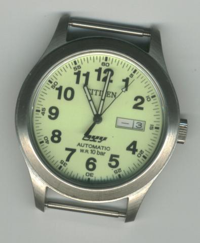

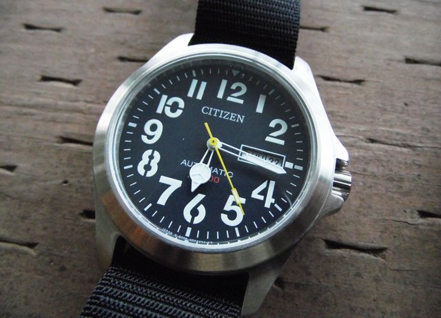

Собственно и вопрос - а где можно узнать примерный разброс цен ремонта/репассажа Ситизеновских мехов?(82хх тобишь)
Присмотрел себе парочку Ситизенов, правда размер не велик - 40-41 мм и калибр там указывают 8200, я не знаю насколько велика разница между 8200 и 8205/8215

в тех Ситизенах калибр 8205
механика от Ситизена
не думаю, что цена репассажа Ситизена 82хх будет сильно отличаться от цены репассажа Ориента
