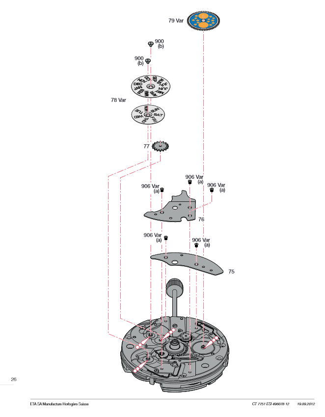

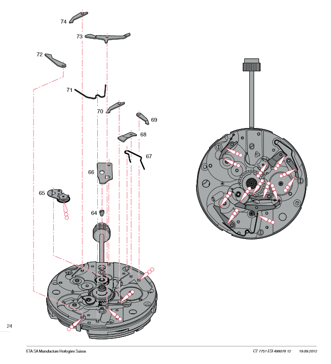

Если не ошибаюсь, то в ЕТА 7751 диск дней недели не выставляется при помощи головки. Для быстрого переброса у этой модели есть рычаг, расположенный в районе 10 часов,
соответственно в корпусе должена быть кнопка корректора.
Сообщение от dmvt1 Посмотреть сообщение
Как вариант, масло под диском календарным. Смазали от отсутствия знаний. Через какое-то время календарь железно заклинит.
А разве в ЕТА 7751 диск дней недели работает без масла?

вы правы на схеме смазка дается, под календарный диск, но на практике, нет этот вопрос я задавал на самой фабрике ETA еще три года назад, мне сказали нет! не надо давать туда смазку, я тогда первый раз с такой проблемой столкнулся. да кнопка корректор - с ней все хорошо проблем в работе нет! как-то были часы с такой проблемой где кнопка не утоплена, грешил на нее! что при ношении происходит нажатие и клинит, но потом проблема с двумя кнопками глухими и проблема остается... не всегда, на некоторых. в соседней теме парню в каком-то сервисе сказали что это плавающий дефект, я не согласен проблему надо искать и устранять.
Ну если на самой фабрике ЕТА сказали НЕТ, то я умолкаю, только остается несколько вопросов: кто такое сказал и почему? Диск месяца тоже работает без масла?
Специально посмотрел сервисный сайт Breitling, никаких исправлений, смазка присутствует.
И еще, если внимательно посмотреть, на документах стоит дата обновления 19.09.2012, а нынче 2015! Что, до сих пор не исправили?

могу ответить лишь что мне это сказал инструктор Алесандро Бетти. почему не поменяли информацию в мануале, наверное по той-же причине что и утверждалось о том, что модуль хронографа 2894 не ремонтируется. а китайсы вон его даже без подставок делают диск месяца лично я смазку даю очень мало? но даю. (D5)

Ну и на последок, так сказать, информация к размышлению: диск месяца, который срабатывает оди раз в месяц Вы смазку даете, а на диск, который
срабатывает раз в 24 часа нет! Где же логика? Или, по Вашему, у них различные приводы?
