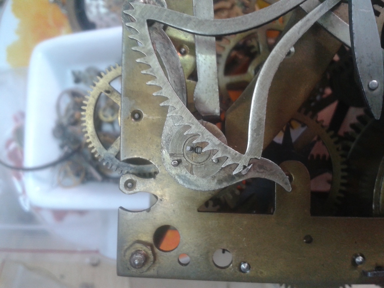

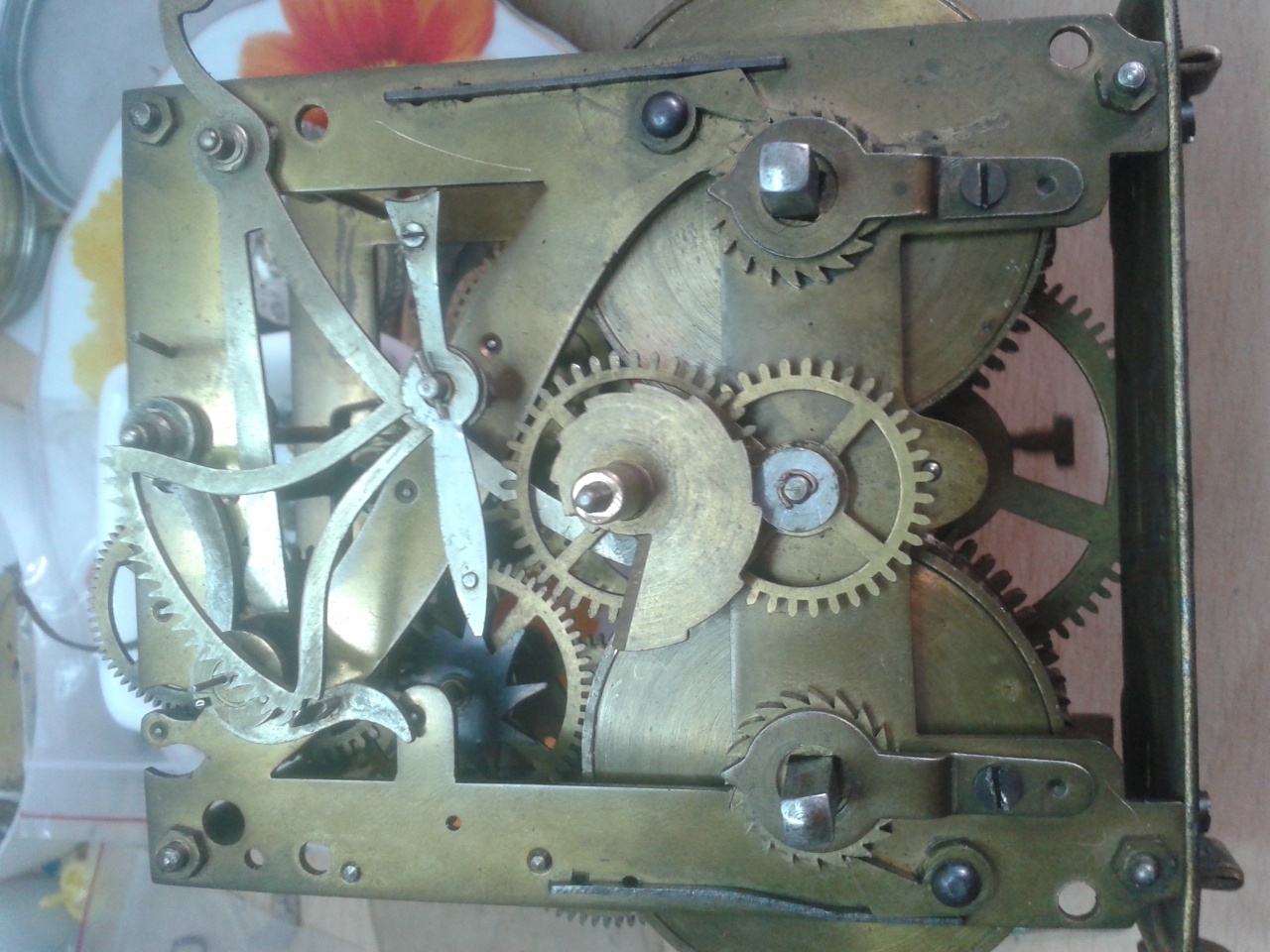

Вот что я у себя нашол.
http://forum.watch.ru/attachment.php...1&d=1427989040
Ваш механизм такой?
Если да, то в нем никакого нет счетного колеса.
Снимите стрелки и циферблат и дайте фото, дайте подробно ту часть:
ID:	967540   Нажмите на изображение для увеличения

А заметили ли в каком положении минутной стрелки часьi остановляются? Может всегда около 11 или 5?
Может они останавливаются не от падения, а от того, что вы с ними делали до этого?

Фотографии не те. У меня есть счётное колесо и рычажок. Фото скинут не смогу т.к. снимать циферблат боюсь (не разу этого не делал и боюсь что не одену стрелки правильно назад). Часы только смазывал прозрачным машинным маслом (пружины, трибы). Думаю что лучше сильно не лезть, а отнести к часовщику.

Не знаю о каких часов говорите, но в начале показали эти. Я думаю, что они с гребенкой, а не со счетным колесом. У вас на видео показаны и другие, с круглым цифером, они уже со сч. колесом.
Смазывать трибы нельзя, такое вам никто не советовал. Теперь часов надо мыть.
Лучше отнесите к мастеру.

И те и те со счётным колесом , только в Кинзл оно спрятано почти за циферблатом.
