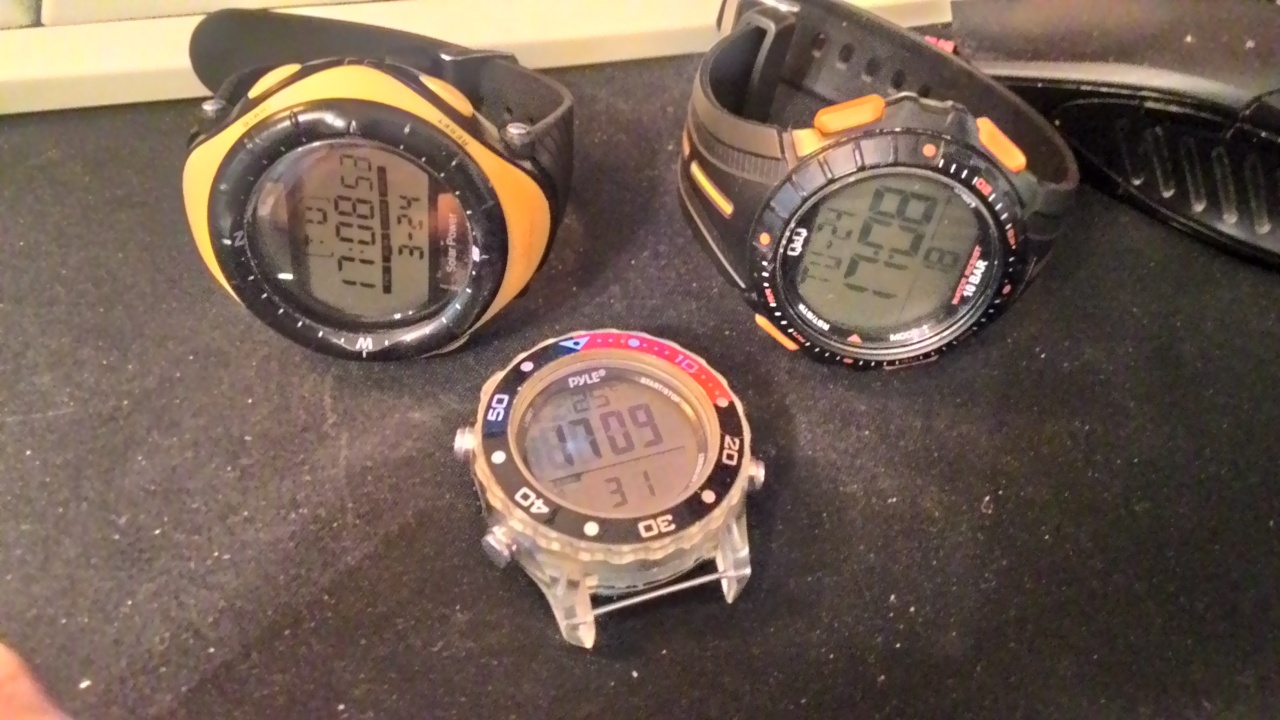

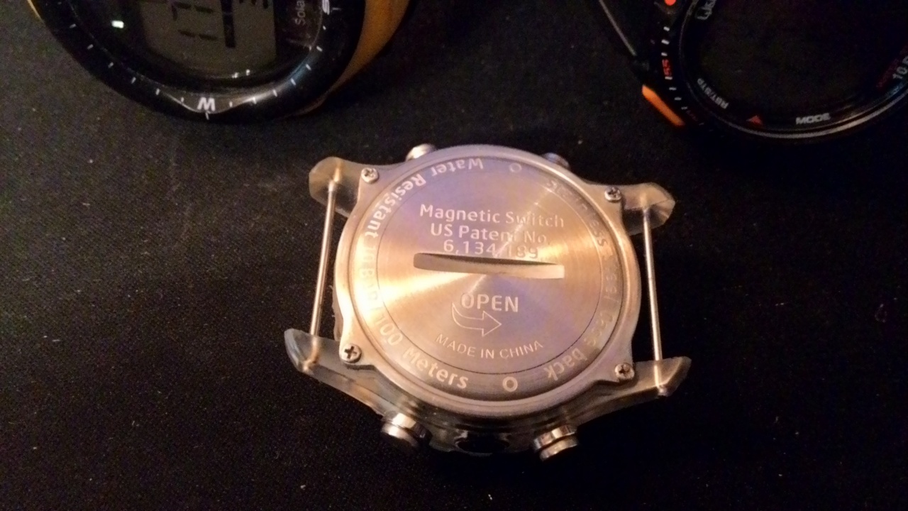

Я имею "Пилю" там даже кнопочки через магнитик жмакаются , но я хочу для души, ремешок напульсник, с яркими цифрами, причём все , автоподзавод и дата. Видел тут фотки со светящимся циферблатом, наверно круто в живую бы увидеть. ОБЯЗАТЕЛЬНО Звезда! И если б ещё надпись "сделано в СССР"......
