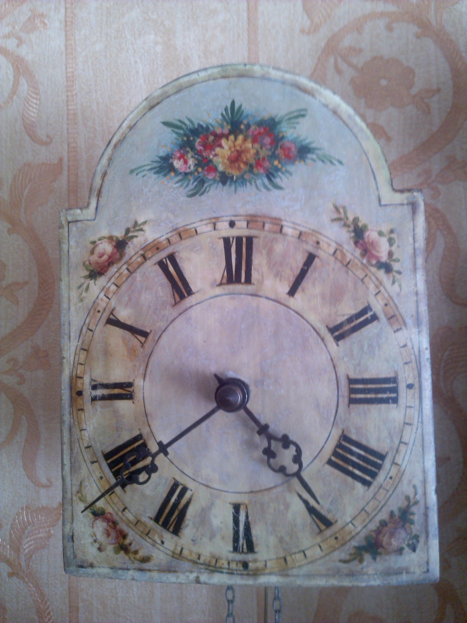

Спирт уберет вместе с живописным слоем, 100%. Я не думаю, что это шеллак, откуда он в деревне. Мазали тем, что было, а была только олифа.

Не думаю, что это олифа, ей никогда не покрывали темперу. Скорей всего это обычная жирная копототь, часы видать висели на кухне, частично они отмылись обезжиривателем для посуды. Нашатырь размягчает верхний слой, как сказал уважаемый Олег, и акуратно фрагментарно - понемногу можно и все отмыть. ватку на зубочистку, макнули в нашатырь и потерли 2 см, главное закручивать баночку, а то можно получить изрядный запас бодрости

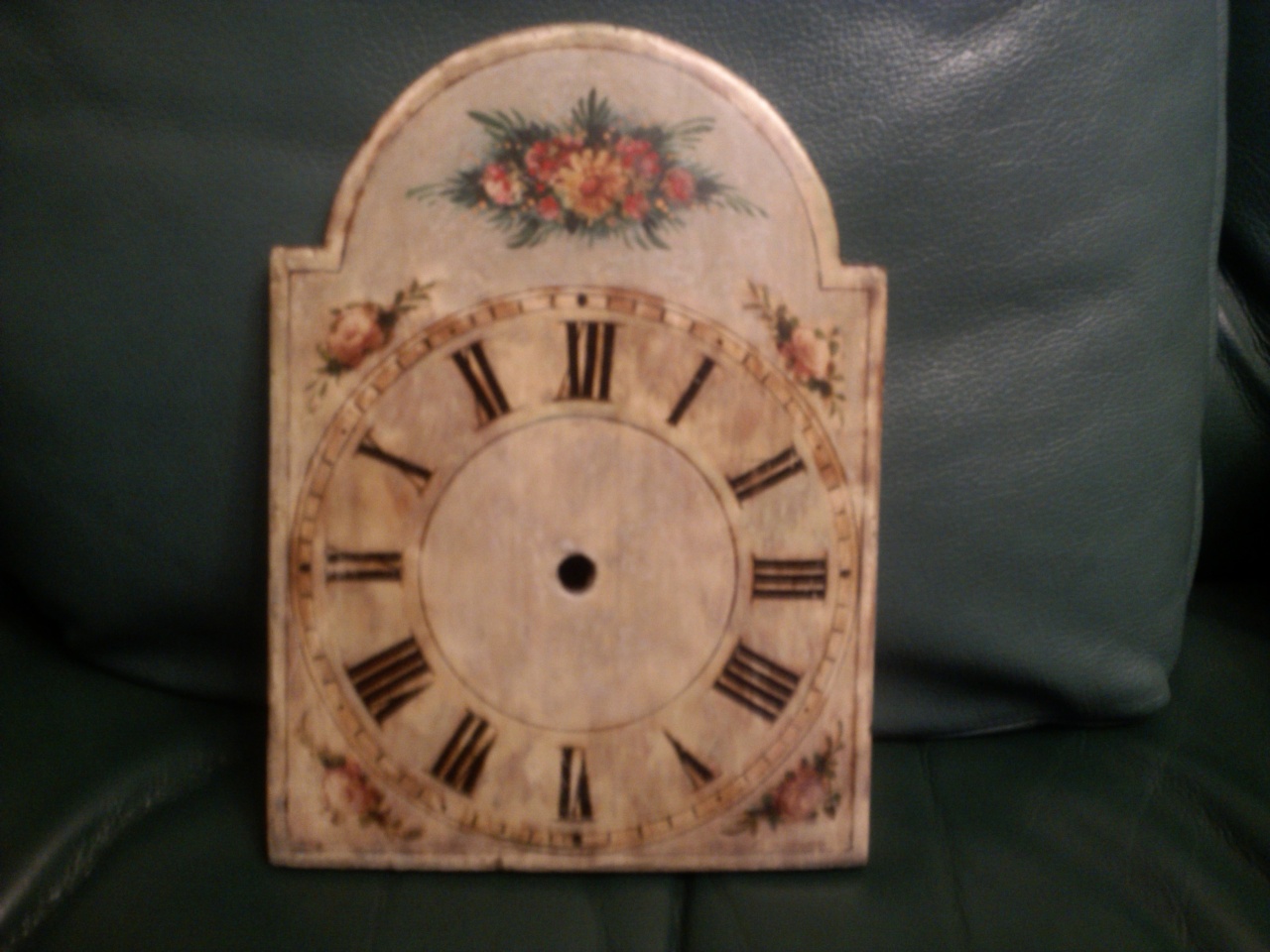

Добрый вечер! Спасибо за ваши советы, они мне очень подошли. Как считаете, так циферблат оставить? Хочется быстрее заняться запуском механизма. С уважением Олег Давидович.

Олег Давидович, приветствую! Я бы оставил так!

Да - оставить так, лучшее - враг хорошего, главное не перестараться, ппрекрасно вышло - и отчистили и старина сохранилась

Качество снимка,оставляет желать.
Но если приглядеться,в общем,достойно выглядит!
Лучше не переборщить,в данном случае.
И ощущение старой вещи сохранилось.

Приветствую Давыдович.
Очень даже не плохо получилось.
Если есть возможность можно ещё между цифрами немного почистить, а больше ничего трогать не стоит.

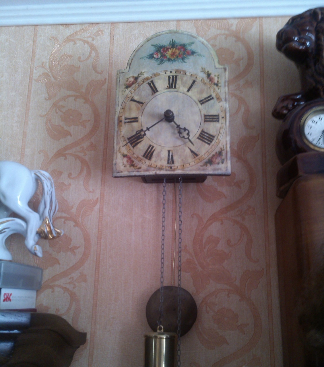

Запустил!
Добрый день!
Запустил! Идут уверенно и чётко! Правда, не нашёл оригинальную гирю, пришлось делать из гильзы. Повторяюсь, но это всё благодаря вашей помощи. Спасибо! Хотел отправить видио, но не получается.
