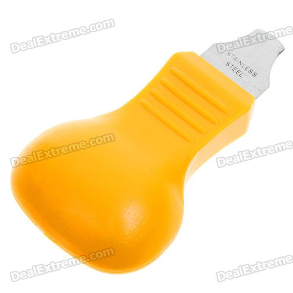

здесь как раз лыска расположена напротив дужки корпуса, и эту дужку можно использовать как упор для поддева крышки
а открывать тупым часовым ножичком или такой открывашкой

Сообщение от Dima343 Посмотреть сообщение
Вложение 952737Вложение 952736
Да тупым... тут тонко наточенная отвертка еле влезает и ... метал ее загибается... Придется наверное идти куда-нибудь на сторону... Но наши горе-мастера имеют только сони батарейки (на 6 мес. работы). Это если они откроют крышку... то поставят этот отстой. Странно, не могу найти в сети тип батарейки для этих часов. В продажи в городе в принципе есть все (варта, рената, макселл...). Но может еще что-то крепкое и очень тонкое найдется чтобы крышку поддеть ...
