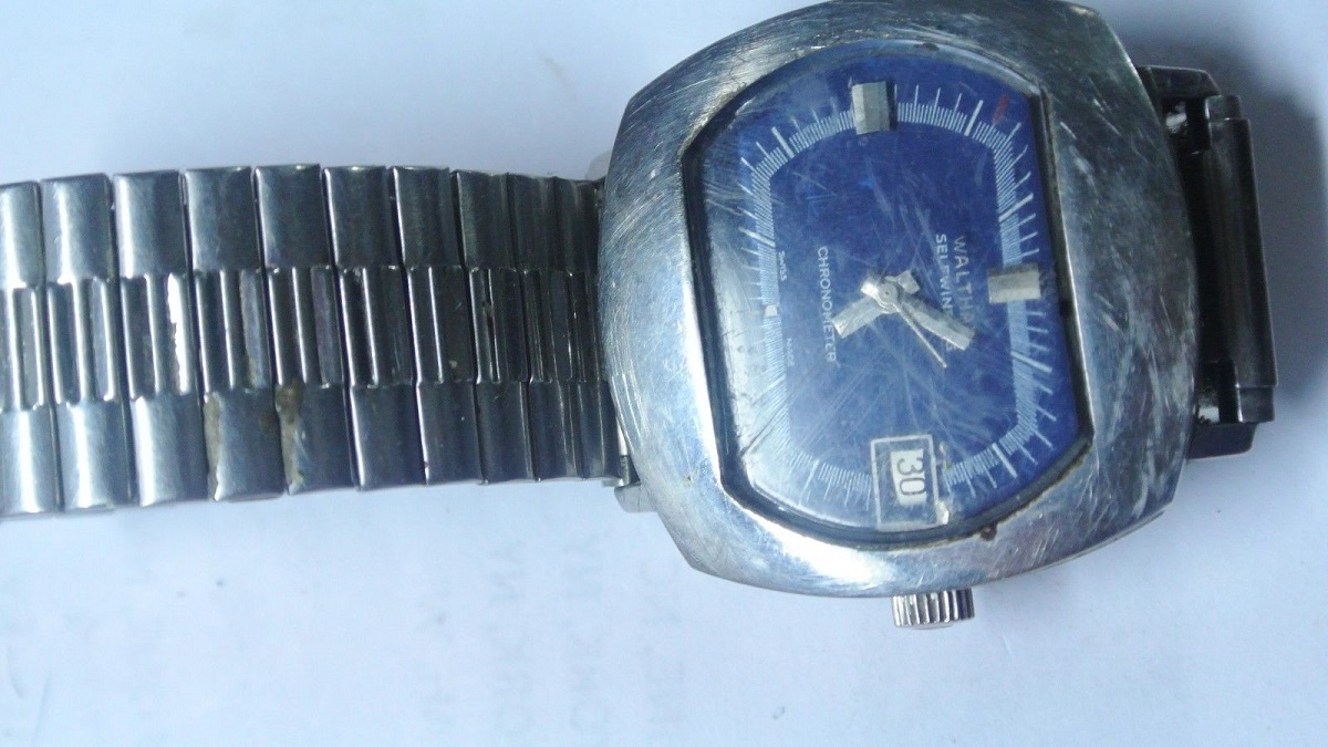

Всем привет!
Докладываю.
Сообщение от Андрей Крукович Посмотреть сообщение
Для полноты картины, проведите еще эксперимент - при переводе стрелок назад, календарь перещелкивается на цифру меньше или нет?
Эксперимент провёл. При переводе стрелок назад календарь не перещёлкивается.
Когда соберете календарь, пошевелите пинцетом суточное колесо, прижимается ли оно мостом календаря или всё таки необходима накладка.
Суточное колесо сидит плотно как с мостом так и без оного. Оно ограничено своим приводным колесом с одной стороны и диском календаря с другой. Делаю вывод, что означенная конструкция колеса есть штатная.
Нанёс смазку на рекомендуемые поверхности моста календаря. После сборки календарь приобрёл необходимую "упругость". Перевод даты теперь достаточно дискретен и укладывается в 40-45 минут. Я считаю, что для его возраста - нормально.
Спасибо большое за помощь!
p.s. На вложенных снимках - часы ДО и ПОСЛЕ. :-)

Я надеюсь, под диск календарный Вы масло не наносили? Смазываются и то чуть-чуть только оси колес календаря. Все остальное должно оставаться сухим.

Сообщение от dmvt1 Посмотреть сообщение
Разумеется, нет. Я помню Ваш совет. Нанёс только на три плоскости моста календаря 2535, согласно документу на FHF 905 (спасибо А.Круковичу и Д.Груичу).
