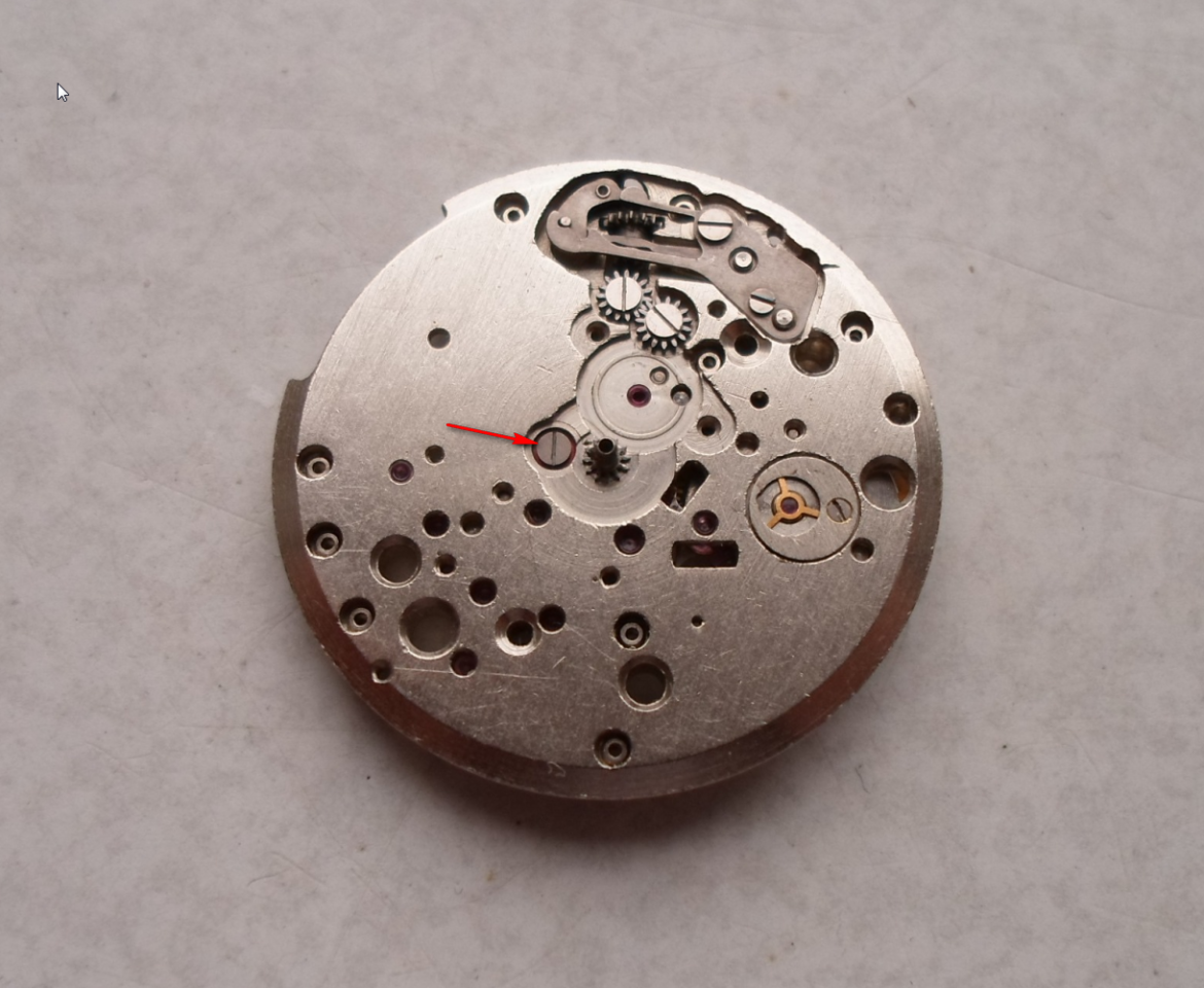

Сообщение от James Посмотреть сообщение
Один раз не с одних часов не подошёл к другим верхний мост он же и мост автоподзавода.
У них и мосты балансов разные бывают. В платине вставлен дополнительный штифт, который входит в гнездо в мосту баланса. На такую платину мост баланса от любой другой "косынки" не сядет.
Судя по всему, на протяжении всего периода производства этих механизмов, они модернизировались без изменения в индексе.
Ещё на 2615, который с подшипником, промежуточное колесо стоит на камне и крепится винтом, у всех остальных такого не видел.

1. Промежуточные колеса на камнях стояли на всех первых "косынках". У меня есть и 2609Н1 с камнем.
