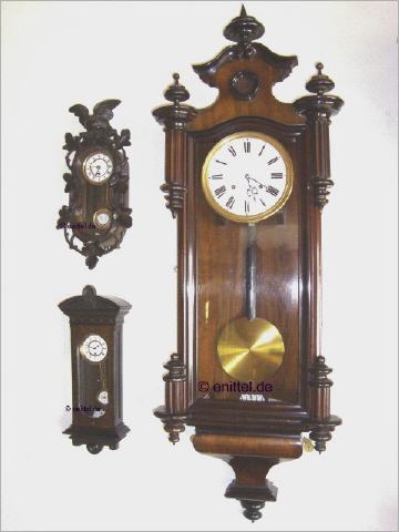

Что такое миниатюра?(В данном контексте,конечно)
  #14
Старый 28.02.2015, 11:11
AlexSur70 AlexSur70 вне форума
Регистрация: 31.01.2015
Сообщений: 684
Сказал(а) спасибо: 59
Поблагодарили 1,804 раз(а) в 333 сообщениях
Очень маленькие настенные часы.

Откуда словечко?Слышу впервые.Неудачное.
  #16
Старый 28.02.2015, 14:32
Аватар для Oled
Oled Oled вне форума
Регистрация: 27.12.2008
Сообщений: 11,131
Сказал(а) спасибо: 8,770
Поблагодарили 13,518 раз(а) в 6,474 сообщениях
Слово общепринятое, и у нас и на западе. А как такие часы еще можно называть?
