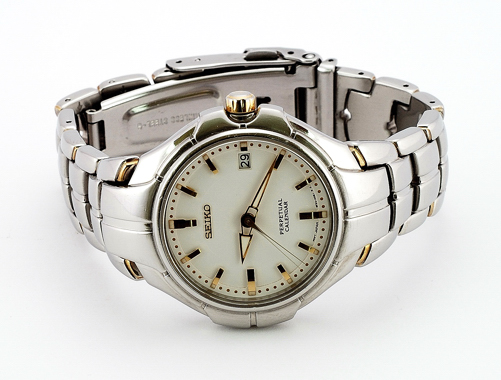

У меня сегодня наконец то совпало свободное время и желание :-)
По приведённой инструкции с помощью иголки выставил "вечный" календарь в своих часах на калибре 8F32. Закрыл, проверил - всё правильно :-)
На всё про всё затратил 15 минут.

А вот и пациент:

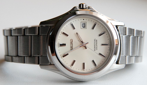

Ухх, давно я на вуотч.ру не был, аж с апреля прошлого года ))
Тоже имею Сейку на 8F32, это был первый сейковский перпетуал, который появился в Риге весной 1999-го года. Модель SLL055P1 - самая старая среди всех моих Сеек, почти 11 лет как ходят(как время летит...)
Как их только купил в мае 99-го(часы эти не чистые японцы, mov"t japan) - заметил что точность далеко не обещанные 20 сек. в год, а даже хуже некоторых обычных кварцев - примерно 6 сек. в месяц. Были по этому поводу трения с магазином, ну да ладно, точность и так более-менее. В остальном эти часы меня только радовали все эти годы - никаких замен замков браслета, отвалившихся сегментов на циферблате или проскальзываний стрелок от вибраций (как было с ранее и позже купленными швейцарцами).Через лет пять после покупки поменял минеральное стекло на сапфировое Этерновское.
Индикатор разряда батарейки напомнил о себе в августе 2006-го, то есть отходили они от CR2412 чуть более 7 лет. После замены батарейки радуют меня до сих пор...
Seiko это ВЕСЧЬ !!!
Так они выглядят сейчас
