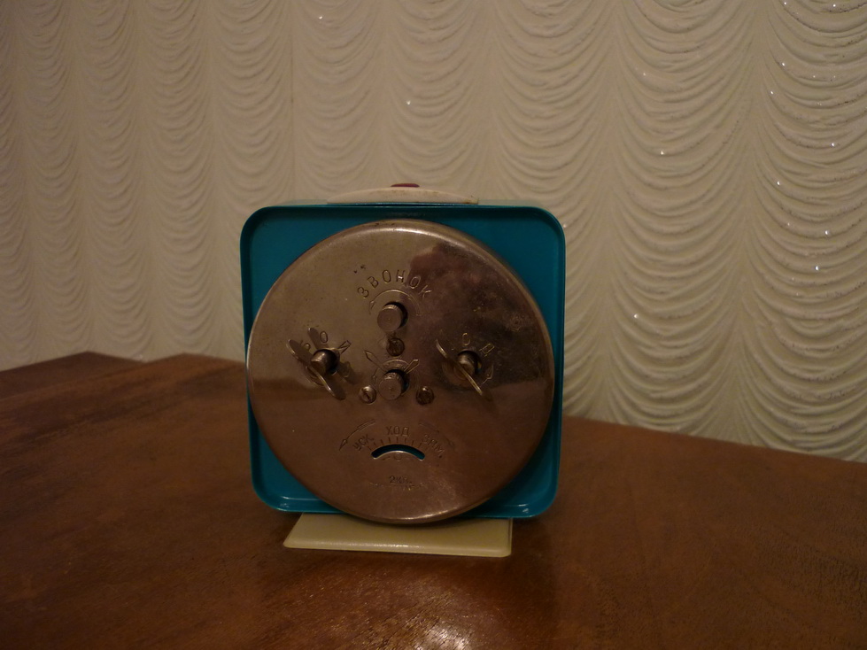

Попался мне совсем недавно вот такой будильник, точнее я его целенаправленно искал и наконец нашел.
Состояние и комплектность на фото, ось маятника сломана. Возникло несколько вопросов.
Первый. Насколько он совместим по деталям с "Виятзем" и есть ли разница в Витязях разных годов выпуска, то есть можно в качестве источника запчастей брать "Витязь" любого года выпуска или только ранний.
Мой будильник выпущен IV 63.
Второй. Я видел восстановленные будильники "Б84" покрашенные краской "какая была под рукой". Ну... плохо, хотелось бы узнать как называется его "родной" цвет краски, попадается ли такая сейчас и окрашивались ли будильники в таком же исполнении корпуса в другие цвета. Поиск по интернет пракически никакой информации не дает.

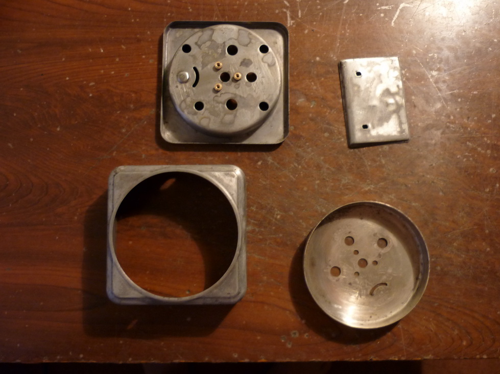

Восстановил будильник, в том числе и с покраской. Ржавчина удалена водостойкой шкуркой, под струей воды, обработан преобразователем ржавчины, прогрунован.
Цвет отличается от оригинала, досадно. Вроде покупал краску бирюза, но оказалась сильно уж яркой. Была лопнувшая пружина хода, поставил от Витязя. Ось маятника заменили.
