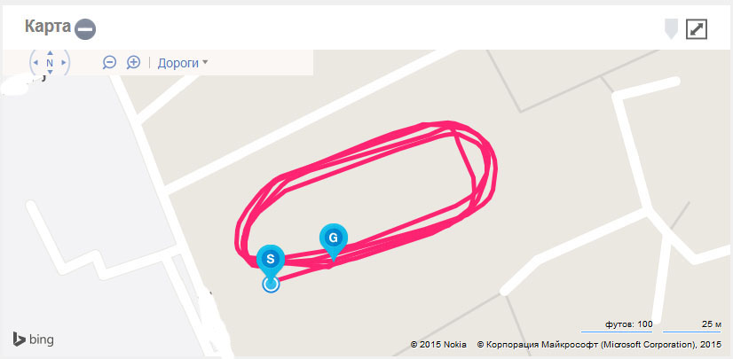

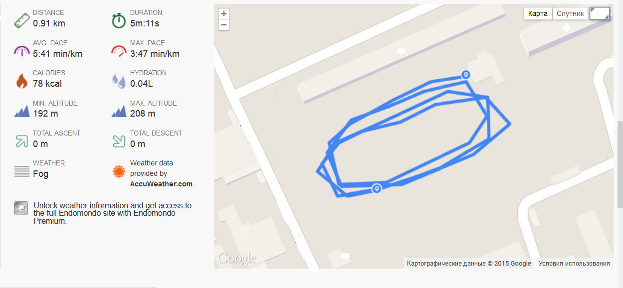

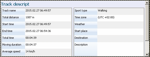

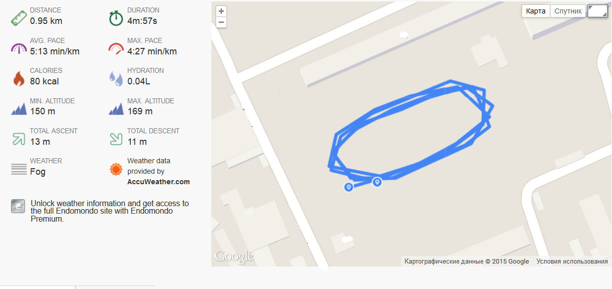

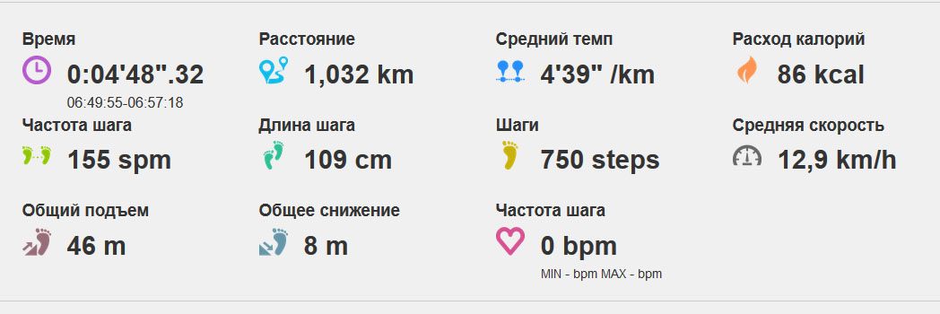

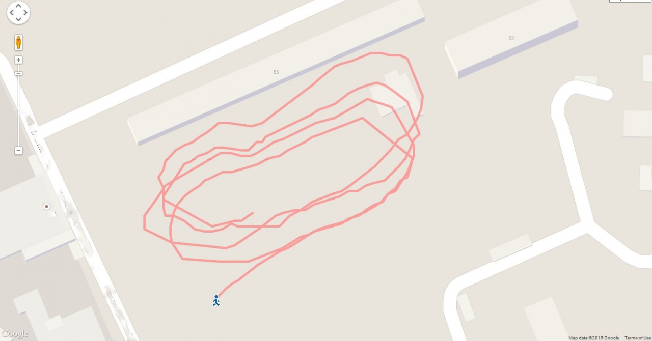

Для затравки!!!
Ниже приведу такие вот тестовые наблюдения по точности работы разных девайсов, которыми я пользуюсь при забегах. Результаты тестов меня УДИВИЛИ.
Итак в "схватке" участвуют:
Спортивные часы Spovan GL004 за $145
Спортивные часы Seiko Epson Runsense SF-710 за $200
Смартфон Elephone P6000 на новом MT6732 (GPS+Glonass) за $145
Смартфон Xiaomi Hongmi Redmi 1s на Qualcomm 400 (GPA+Glonass+Beidoy) за $110
В общем, если смотреть по цене, то девайсы в какой-то сопоставимой весовой категории.
Дистанция бега 1 км (или около того, т.к. бежал по заснеженному стадиону, где нужно было оббегать замерзшие и не очень лужи). Но я старался. РЕЗУЛЬТАТЫ:
SPOVAN GL004
Показал дистанцию 1,087 км.
Время: 4:39 мин
Показал дистанцию: 1,032 км.
Время: 4:48 мин
Elephone P6000
Показал дистанцию: 0,95 км.
Время: 4:57 мин.
Показал дистанцию: 0,91 км.
Время: 5:11 мин.
Обратите внимание на то, как топорно рисует треки программа Endomondo, которая была установлена на смартфонах. Таких топорных треков я не видел со времен 8 битных игровых приставок. Никаких плавностей, такое впечатление что смартфоны соединялись со спутниками для очередной точки трека раз в 5 секунд. Одновременно запустить и выключить все 4 девайса было нереально, поэтому я показал время забегов зафиксированные этими девайсами. Разница в дистанции должна была быть минимальной, т.к. я жал СТАРТ и жал ФИНИШ стоя на одном месте. но тем не менее Spovan GL004 - это часы для Победителей, они показали самую длинную дистанцию, и самое маленькое время. Т.е. если Вы хотите быть Первым, и бить рекорды, то Spovan GL004 - это должен быть Ваш выбор.
