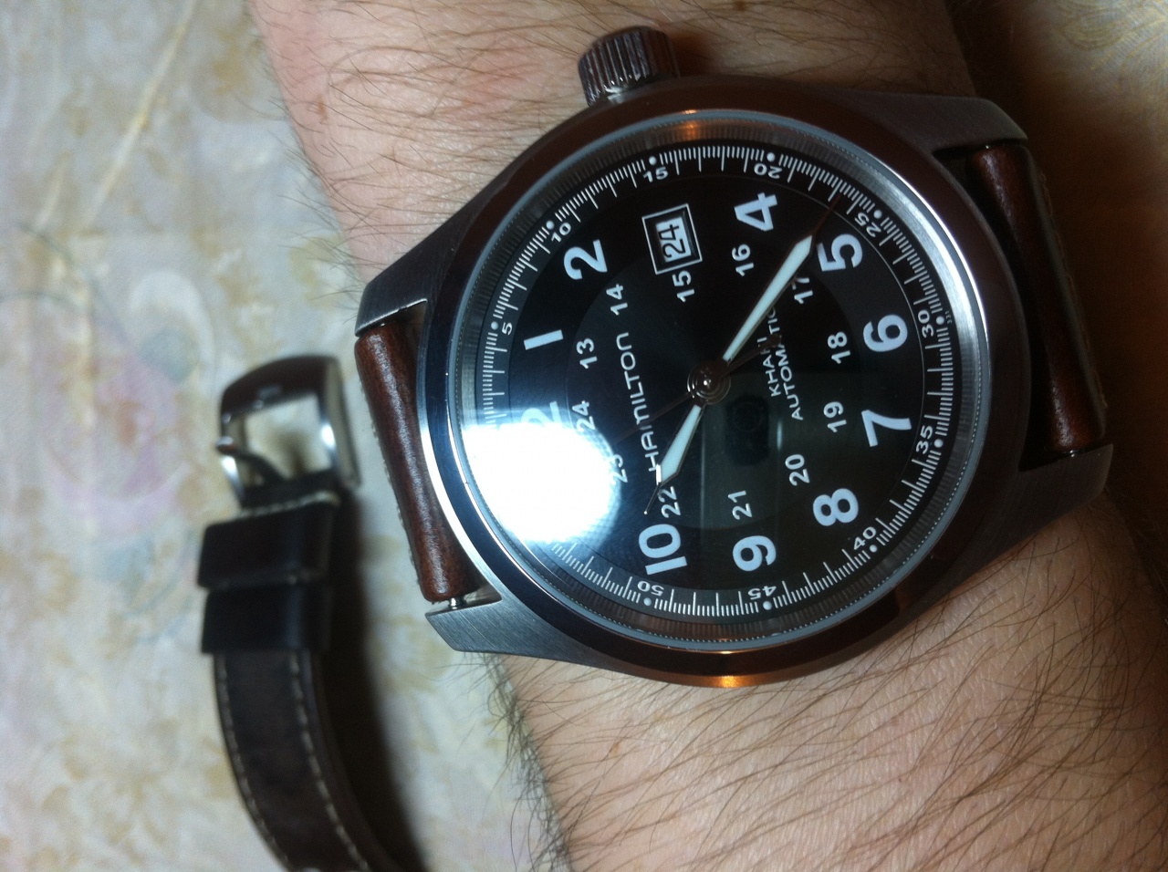

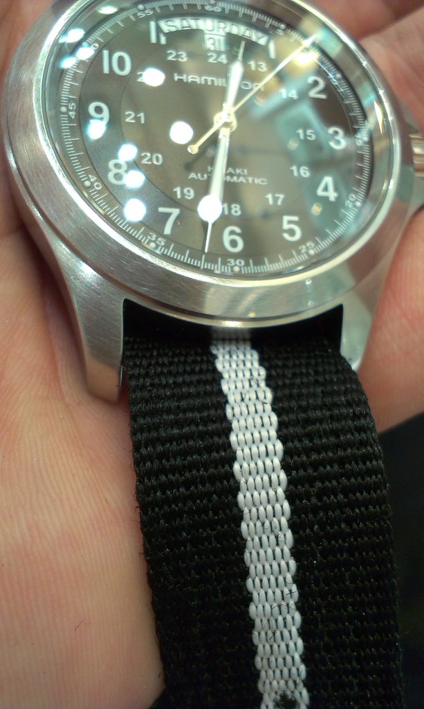

Сообщение от vaitlit Посмотреть сообщение
Жаль часы...сдается мне что вы их испортили
Спасибо за ваше мнение! Но мне кажется результат не плох) все же лучше чем царапины на глянце
Кстати вот фото на новом ремне NATO, как вам?))

Сообщение от Alexandr Hamilton Посмотреть сообщение
Лучше были бы естественные царапины, чем исцарапанный губкой безель. Если делать сатин, то делать это как Subslim. ИМХО
... на новом ремне NATO, как вам?))
НАТО стрэп превосходно подошел! А вот безель Вы исцарапали ужасно (именно тот самый "КОЛХОЗ" получился, Вы уж простите столь сильное выражение). Можно ведь было в мастерскую отдать, там бы грамотное сатинирование навели. Но если Вам и так нравится, то хозяин-барин, конечно.

сатина я не увидел, уж простите.
а вот ужасно поцарапанный безель на лицо.

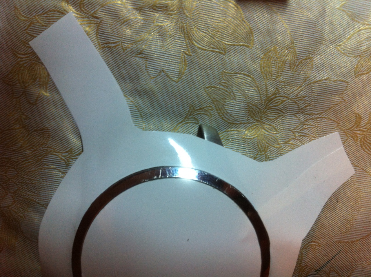

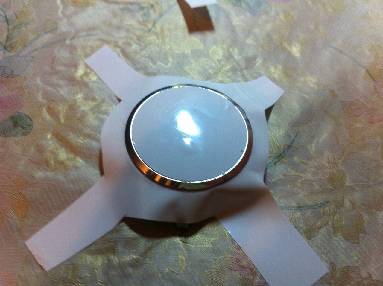

Не совсем может быть в тему,но...имею Khaki Field, также напрягал поцарапанный безель, приобрел салфетки Cape Cod, неоднократно обсуждавшиеся на этом форуме, далее чтобы не повредить сатин на корпус вырезал "защиту" из самоклейки, пол часа работы и в итоге от царапин практически ни следа.
