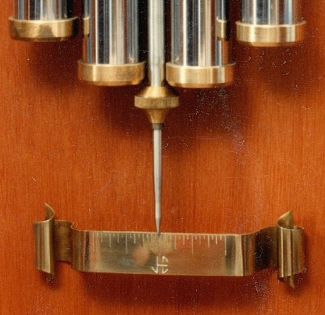

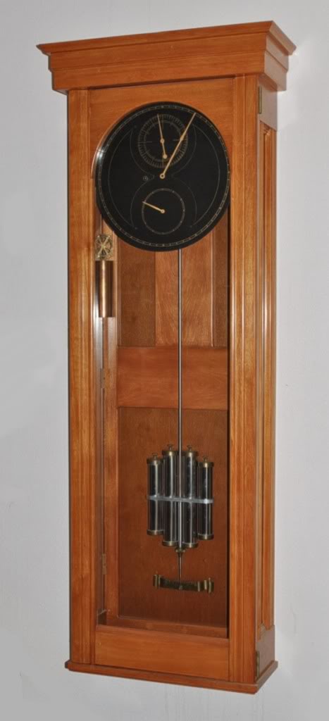

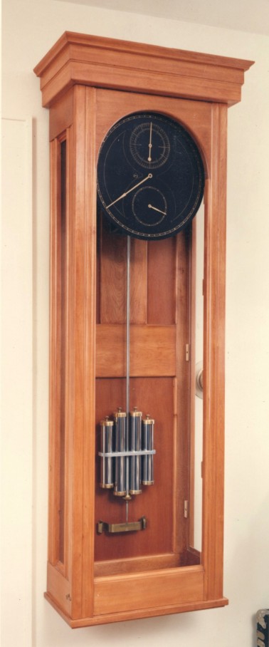

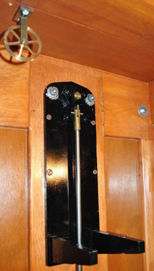

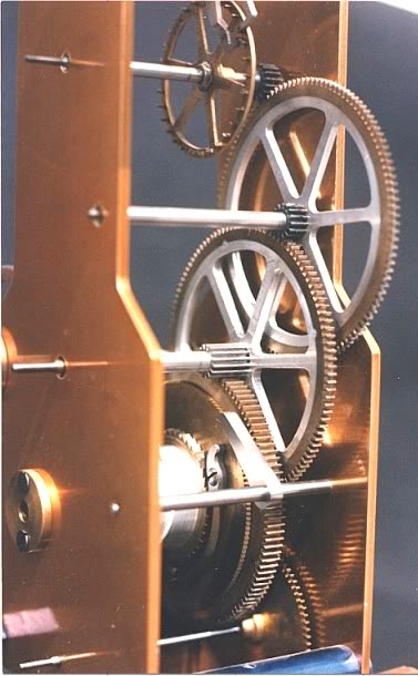

Вот я делаю маятник для больших астрономических часов.2,3,5кг?Где аналоги?Как подбирать?
для прецизионных регуляторов чем тяжелее, тем лучше
вот американский товарищ сделал регулятор с маятником 30 фунтов (pounds), это около 14 кг
Название: Pendulum mount2.jpg
при этом вес гири 3,6 кг, и он все еще считает, что это много
что касается бытовых часов, то там наверняка маятник делался "на глазок"
сам сталкивался часто с очень плохим изохронизмом французских каминников, и считал что им нужны маятники потяжелее
