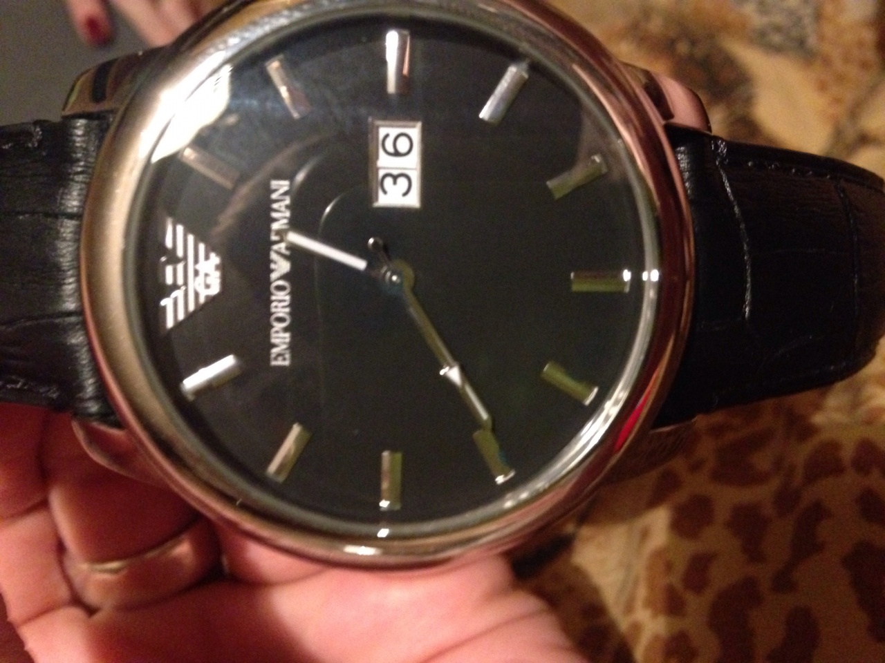

http://forum.watch.ru/attachment.php...1&d=1420442132

Выдвиньте головку во второе положение и установите сегодняшнее число, само оно не встанет. Через 4 дня на часах будет первое число, что тоже не правильно.
В таких часах корректировку придется делать каждый месяц, в более продвинутых механизмах примерно раз в два месяца и только часы с "вечным" календарем, устанавливают дату автоматически.

А где должно быть указано какой там тип календаря? Я впервые часы покупал и мне при покупке не сказали что придется каждый раз менять.. (( Я думал что там все должно автоматически переставляться...

Нигде. Это надо было уточнять у продавца. В паспорте может быть вскользь упоминание.
У "вечников" только указано, но там и стоимость другая.

Подскажи если знаешь, пускай надо в ручную переводить, но почему кол-во дней не соответствует 31? Зачем 32 и так далее? Или все таки здесь есть место браку механизма? Заранее спасибо

Потому что так проще (механизм дешевле). 2 цифры даты, каждая из цифр переводится независимо - первая раз в 10 дней, вторая - каждый день. Реализация простая. Предусмотреть же, чтобы после 31го числа шло 01, уже сложнее (читай, механизм дороже). Все просто.
