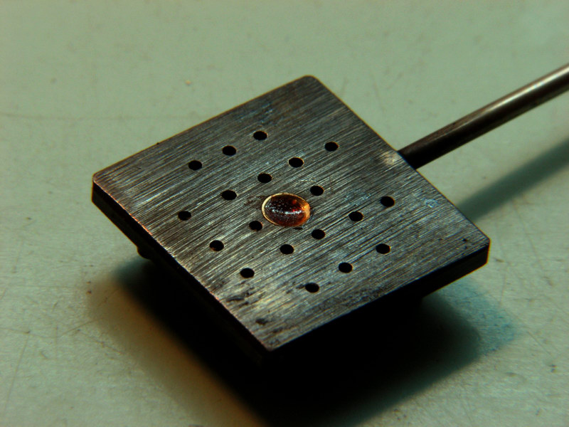

Сообщение от Mikhail1971 Посмотреть сообщение
Результат особо не порадовалГлавная проблема - такой клей долго высыхает(полимеризуется),да и не затекает так хорошо как при нагреве
Добрый день,
Наверное раствор является недостаточно насыщенным, вязкость должна быть такой что капиллярного эффекта почти не будет.
Если все в порядке, то небольшие полу-шары образуются, подождать только несколько минут чтобы затвердеть, держа камень прочно на месте. После испарения спирта все что остается, это просто шеллак, со всеми его нетронутыми характеристиками. Тоже, если будет нужно двигать камни для регулировки то всегда можно использовать жаровню.
Кстати, я немного изменил мою жаровню, закрыв ее центральное отверстие. Там где было отверстие трех миллиметров в диаметре, я закрыл это отверстие куском латуни, у которого потом сформировал верх в форме небольшой ямки. Цель для модификации заключается в том, чтобы было можно положить несколько кусочков шеллака в ямку и следить за той стадией, когда шеллак будет расплавлен, чтоб шеллак не горел.
С уважением, Душан
Название: Pallet Warmer 02.jpg
