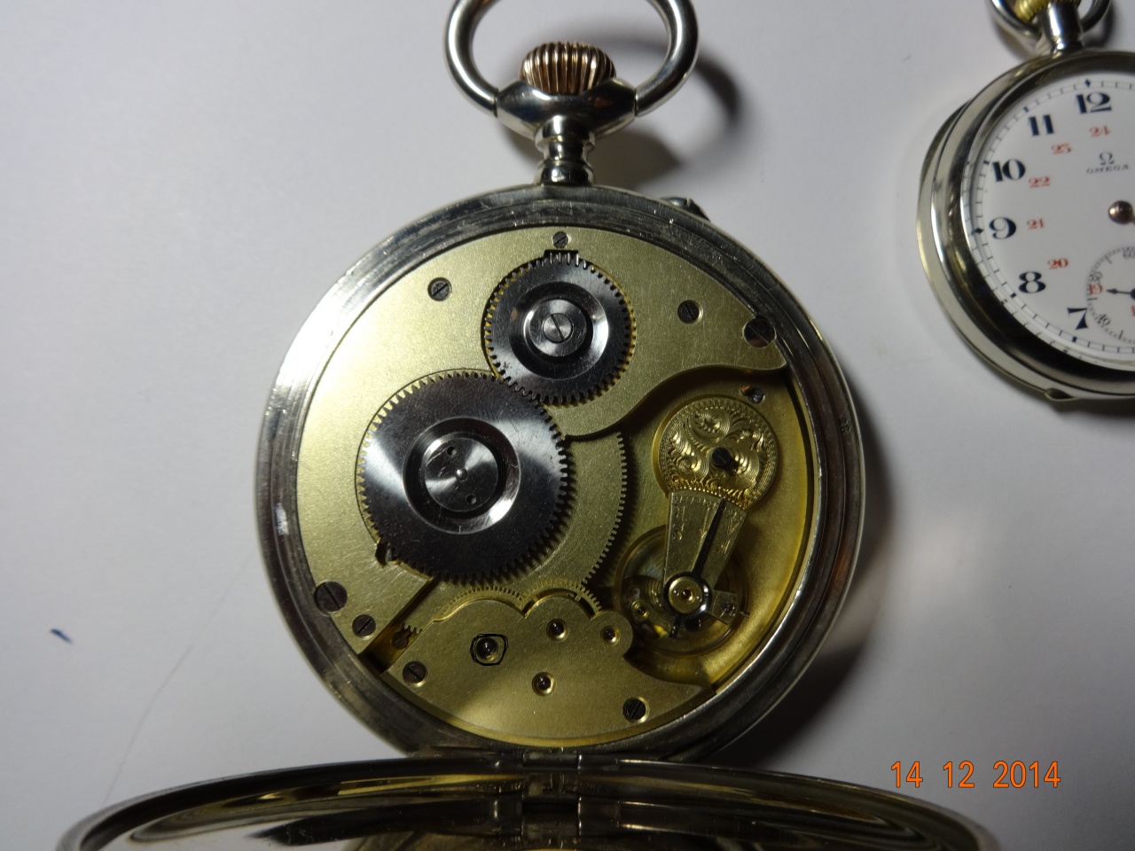

а какой диаметр у часиков?Не знаю что было с часами,но отсутствующий винт вряд-ли виновник,калибр этот знаю,и перекосы на этом колосальном мехе,надо кувалдой делать

Сообщение от Ivo Kalv Посмотреть сообщение
На пустое место легко подошёл винт от каких-то старых советских часов (у мастера была целая коробка).
Я сомневааюсь... На советских часах резьба метрическая, а на старых карманных почти всех, что в руки попадались, дюймовая.
Без изнасилования в извращенной форме не вкручиваются.

Сообщение от qwerty987 Посмотреть сообщение
Примерно 78 мм. Мастер делал всё на моих глазах - наглядно показал, при этом комментируя свои действия, как шестерня ЗГ не входит в зацепление с зубцами шестерни (шестерня находилась чуть выше чем надо), выкрутил винт и тут же вкрутил в пустующее место, мост чуть опустился и зубцы шестерён соединились! Кувалда, к счастью, осталась лежать в углу.
Сообщение от uhrolog Посмотреть сообщение
Мастер сказал своему Сыну (тот у него в помощниках): "Поищи среди старых советских такой же винт". Тот достал коробку, выкрутил винт из часов и, вооружившись наглазной лупой, быстро нашёл похожий винт. Винт вошёл легко и без усилий, но головка винта оказалась чуть тоньше и он слегка "утоп" в отверстии.
У этой семьи в мастерской, на мой взгляд, настоящий Клондайк! И чего там только не навалено в ящиках по углам и в шкафах. Мастер уже пожилой, вполне возможно что среди этой груды запчастей нашёлся старинный винт... Меня смутило только фраза про "советский" винт...
Но главное - результат достигнут!

Ну теперь стала понятна суть "перекоса",мост заводного барабана не был притянут к платине,я представил себе перекос несколько иначе.
