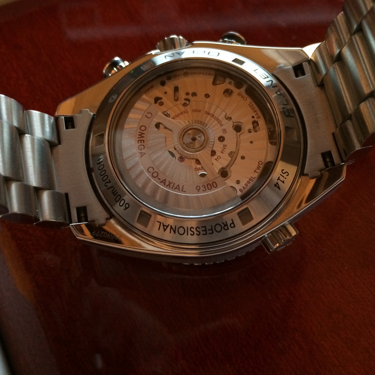

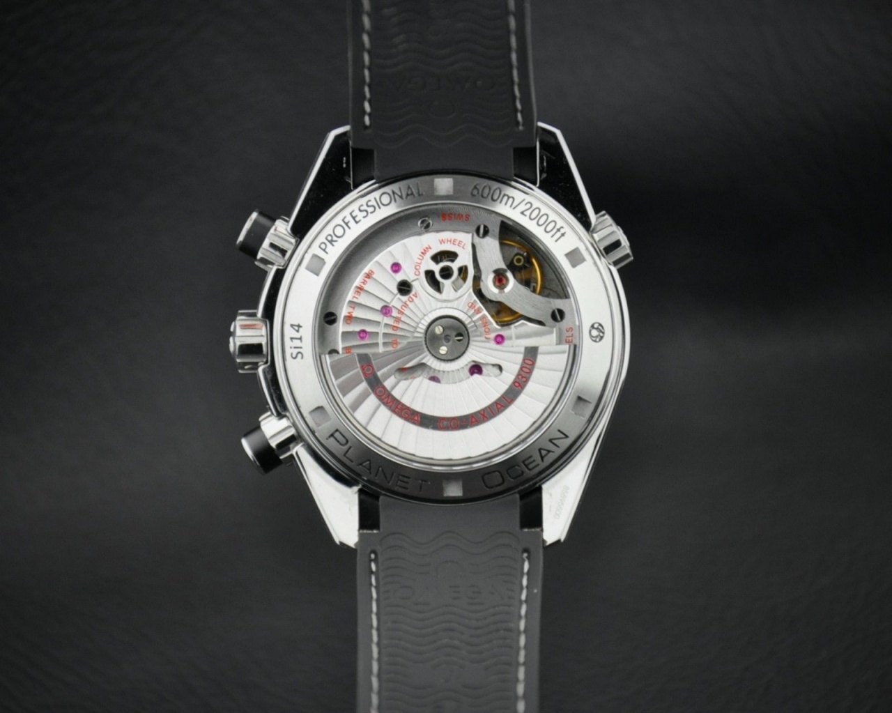

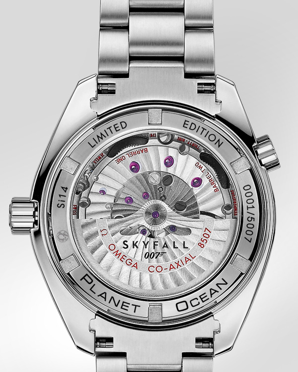

Сообщение от Butchara Посмотреть сообщение
Это имеется в виду?
Да.
К слову, "об определении по механизму".
На картинках наглядно видно - при взгляде на задник, когда ЗГ слева, Не-клапан справа вверху - на оригинале ротор закрывает баланс. На леваке - не закрывает, баланс виден. Всё, даже не нужно в детали всматриваться.
А декор, ну да, похож, ))...

Сообщение от Subslim Посмотреть сообщение
Да.
Совершенно верно, хватает беглого взгляда на мост баланса, не обязательно даже смотреть на цвет баланса

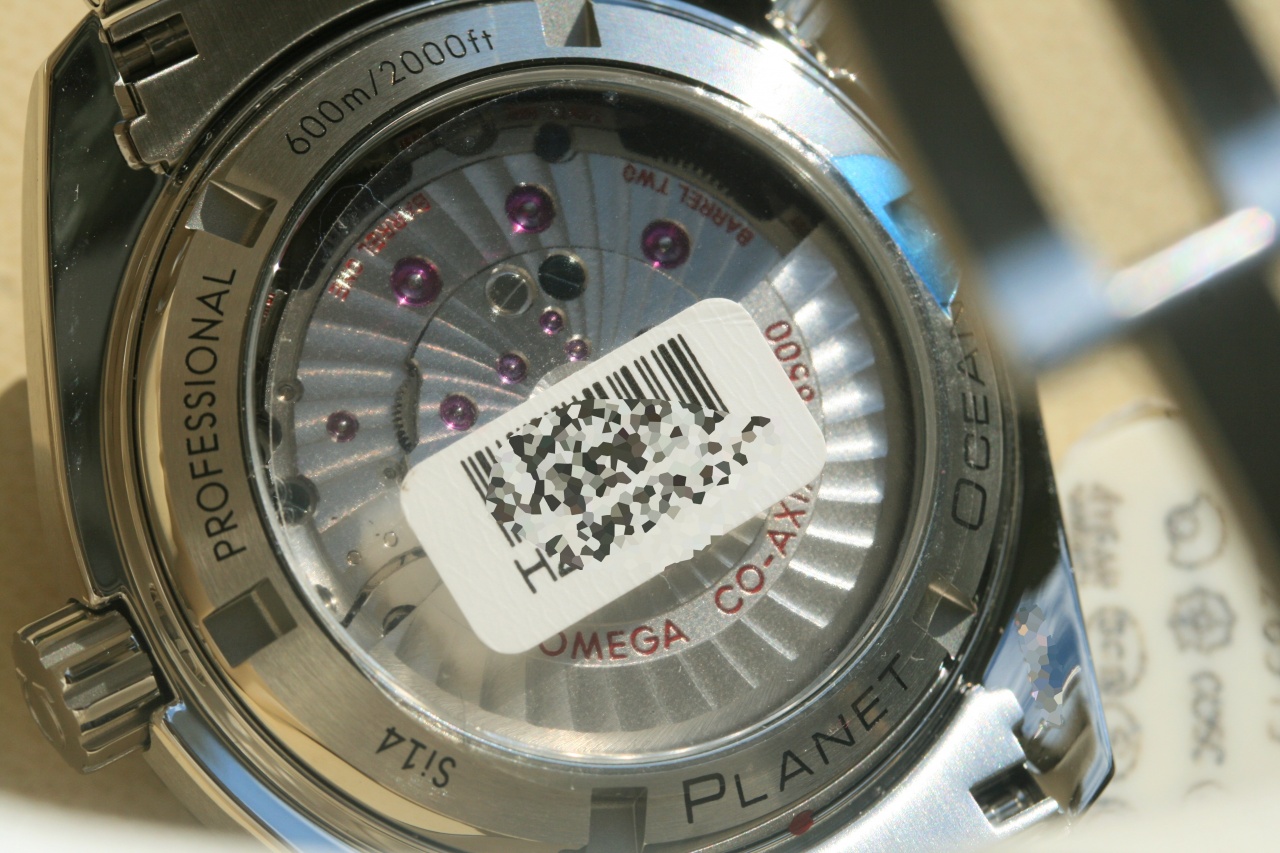

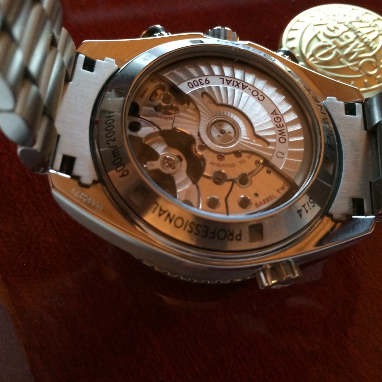

Пост №13 фото №2. Это оригинал? Как-то всё сдвинуто, хотя часы сняты под прямым углом.

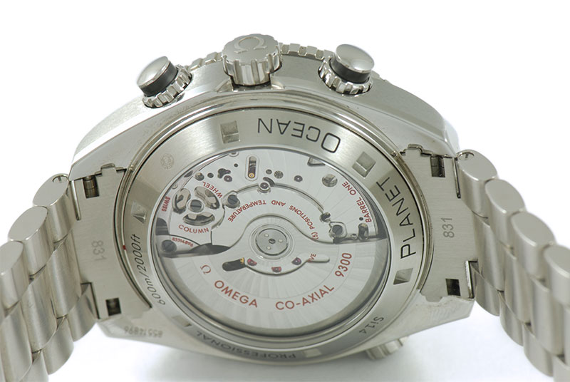

Сообщение от mds Посмотреть сообщение
Это вообще рендер. К изображению действительно есть вопросы, но не в категории подделка/оригинал.
Я использовал эту картинку, чтобы наглядно показать положение головки гелиевого клапана. Мне не удалось найти в сети картинку, чтобы часы были расположены также как на фотке №6 топика. Затем, раз уж она использована изначально - закрывает ли ротор баланс в таком положении. Кмк, для этих целей она вполне годится. Потом уже приложил картинку хронографа, чтобы сравнение было совсем уж корректным.

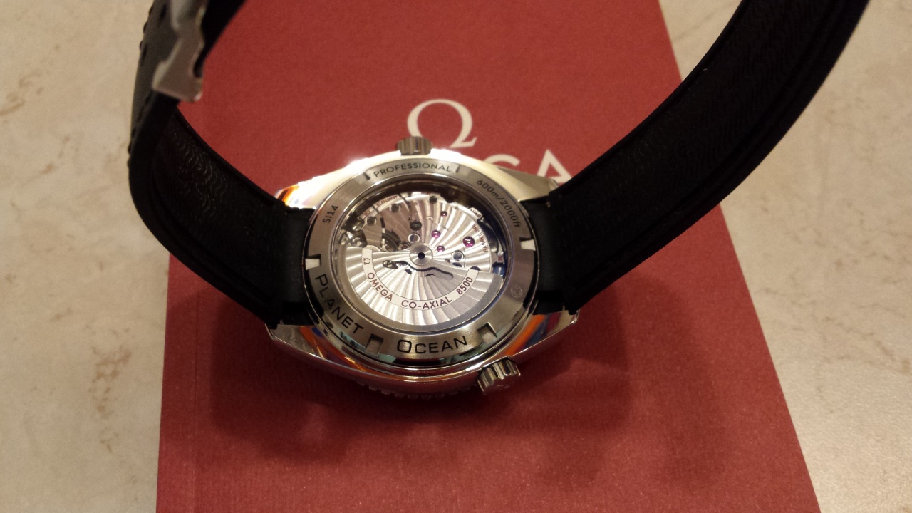

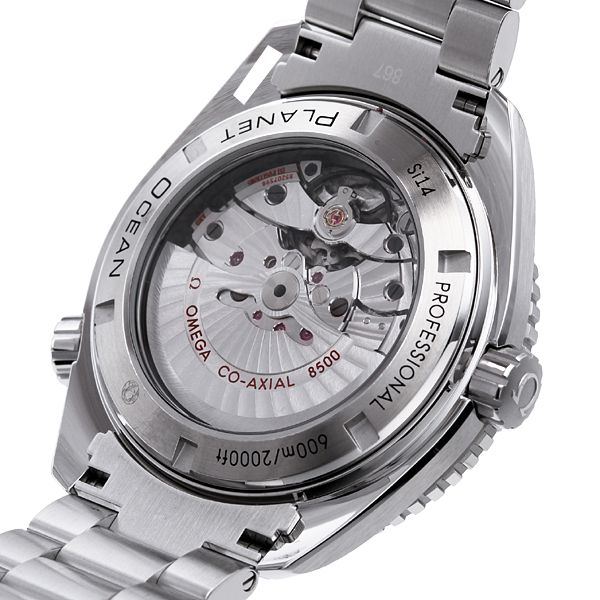

Вот фото оригиналов хрона и не-хрона, что навскидку удалось найти.
