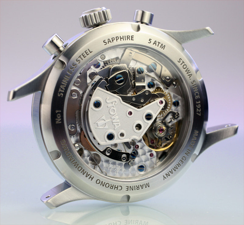

вот она, мощь

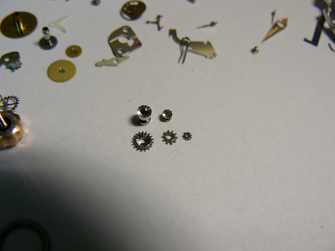

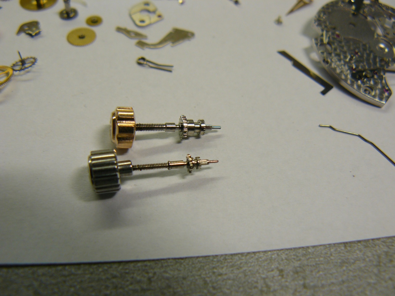

сравнение заводных трибов 7750, 2824 и GP3000
7750 и 2824
