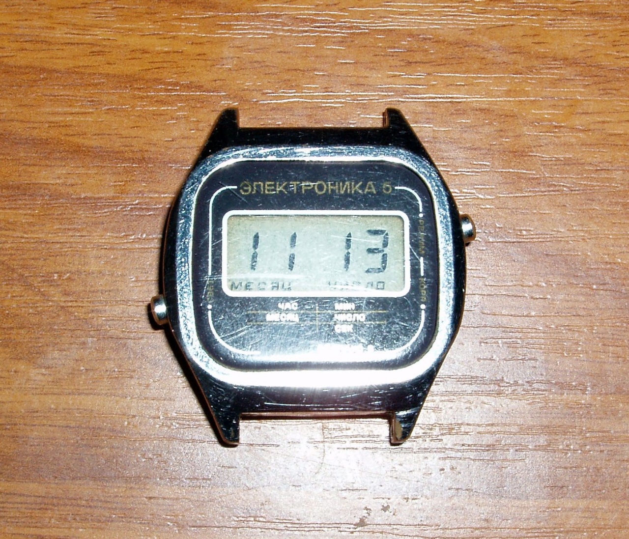

Продолжу тему. Как видно на скане проблема банально в усыхании проводников (зёбры). Пока так. Кварц, микросхема, индикатор ЖК исправны и это меня уже радует. Были большие сомнения что умерла микросхема. Кварц изъят из мамы компа а проводники из Montana. Вопрос можно ли сочитать монтановские проводники с советскими.

Ну вот и день победы. Реанимация прошла успешно. Всё работает, всем спасибо.
P.S. Маленькое дополнение. Идея наращивания усохших проводников там http://forum.watch.ru/showthread.php?t=87963, но желательно ещё протереть бензином (для зажигалок) торцы проводников (резинок).
