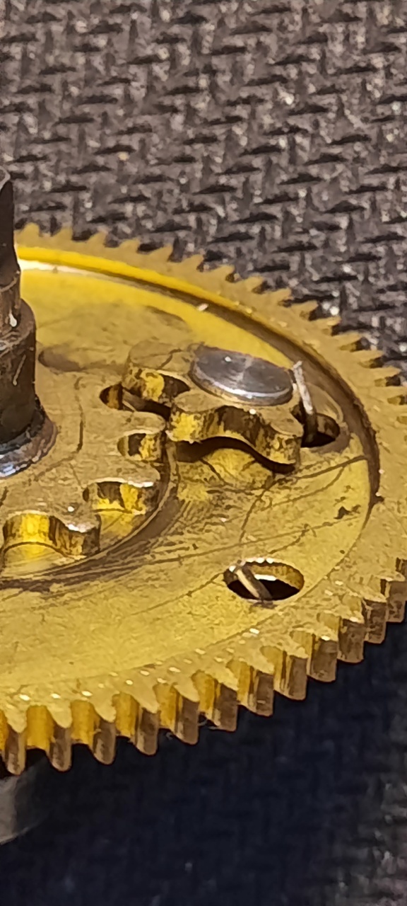

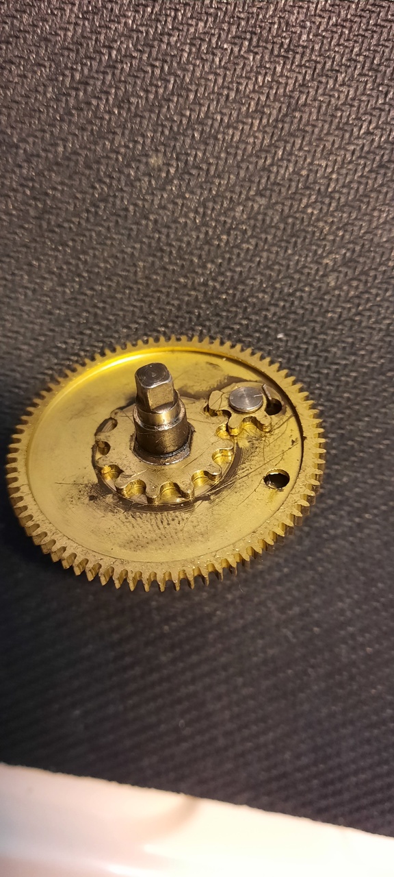

Приветствую всех.
У меня такие же часы МАЯК в стеклянной "шайбе".
Проблема в заводном колесе (на фото видно).
Требуется восстановить ось храповичка так, чтобы она не гнулась от раскручивающей силы пружины. На фото видно, что ось наклонена и при заводе нет фиксации усилия. Иногда пружина просто срывается и раскручивает колесо.
Понимаю, что надо как-то запрессовать эту ось, но как разобрать колесо нормально, ничего при этом не разломав в нем? Похоже, это проблема...
