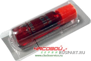

Аватар для Lentyay
Lentyay Lentyay вне форума
Регистрация: 13.04.2013
Адрес: Калуга
Сообщений: 1,009
Сказал(а) спасибо: 435
Поблагодарили 670 раз(а) в 445 сообщениях
Сообщение от Mikhail1971 Посмотреть сообщение
Ну тогда и тайну выдайте - укажите МАРКУ этой смазки.
Я при ремонте подобных механизмов использую MOEBIUS 9000 для кварцевых механизмов. Какой именно тип фабричной смазки используют производители - не знаю. Но к MOEBIUS 9000 у меня нареканий нет.
